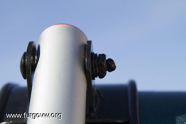

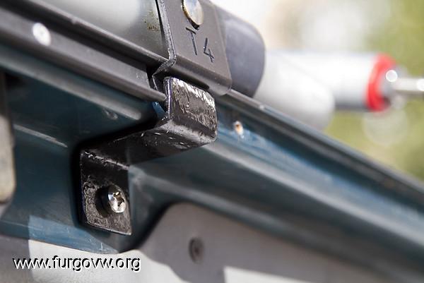

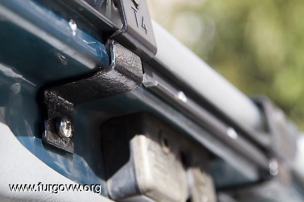

Bueno, pues aquí dejo el "antirrobo casero" que le he montado a mi portabicis, está claro que si te lo quieren robar pues te lo robarán pero por lo menos que se entretengan un poco ¿no?
En la parte de abajo y en el interior del portón he colocado una pletina que impide el movimiento lateral del portabicis.
Izquierda
Derecha

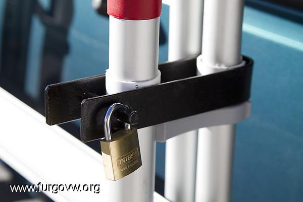

Para impedir que tiren de la parte móvil, dónde van las bicis. Hemos colocado esta pletina metálica, asegurada con un candado
Y luego hemos soldado los tornillos de arriba
Espero que funcione y sino que por lo menos los cacos se mosqueen un poquito.
