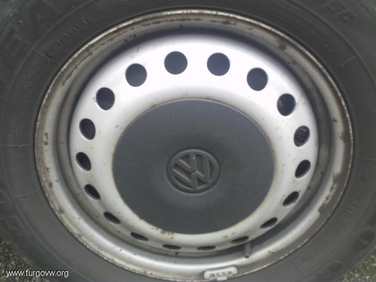

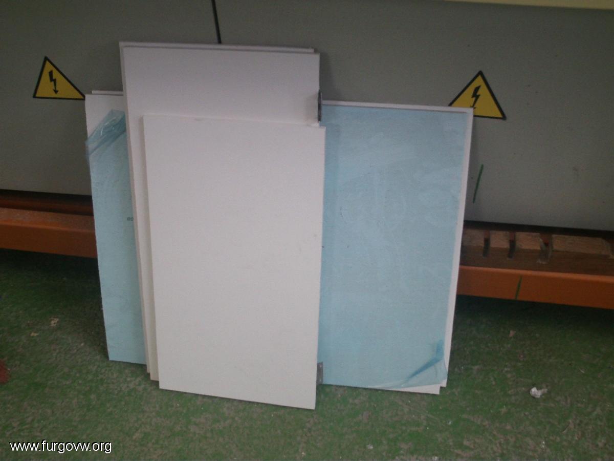

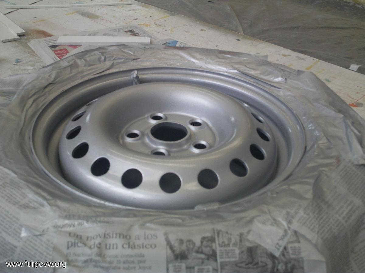

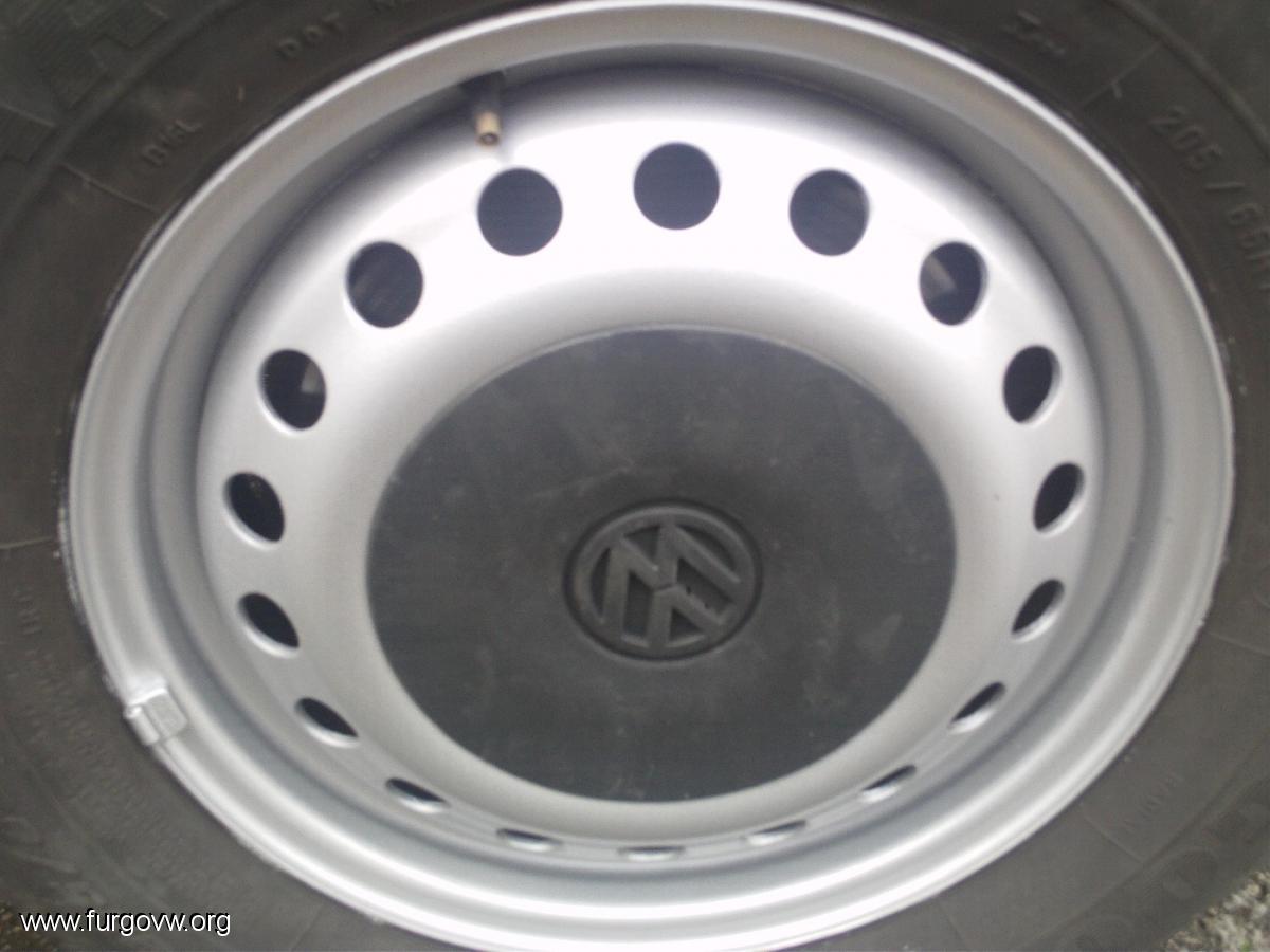

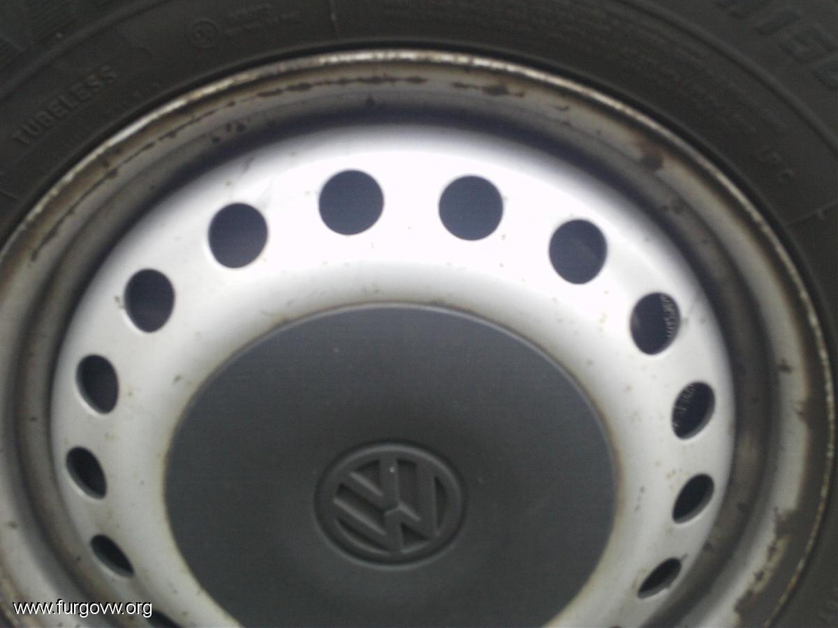

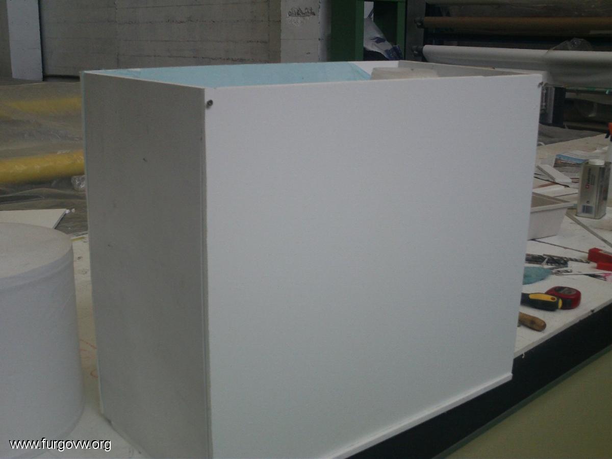

Estoy pintando las llantas y me esta quedando como nuevas.Un monstruo.
Además estoy quitando los muebles de madera y los estoy haciendo de pvc. Más resistentes y con muy poco peso.
Lo dicho...un monstruo

Afotos  .fotografo .fotografo .fotografo

Aquí están las fotos que me pidió t3 las llantas antes y después y los armarios de pvc en proceso
