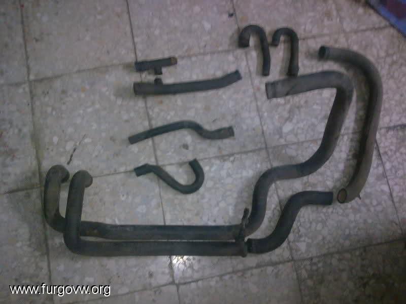

Los manguitos de DF que os decia:
Me parece que faltan bastantes para tener el juego completo no?
