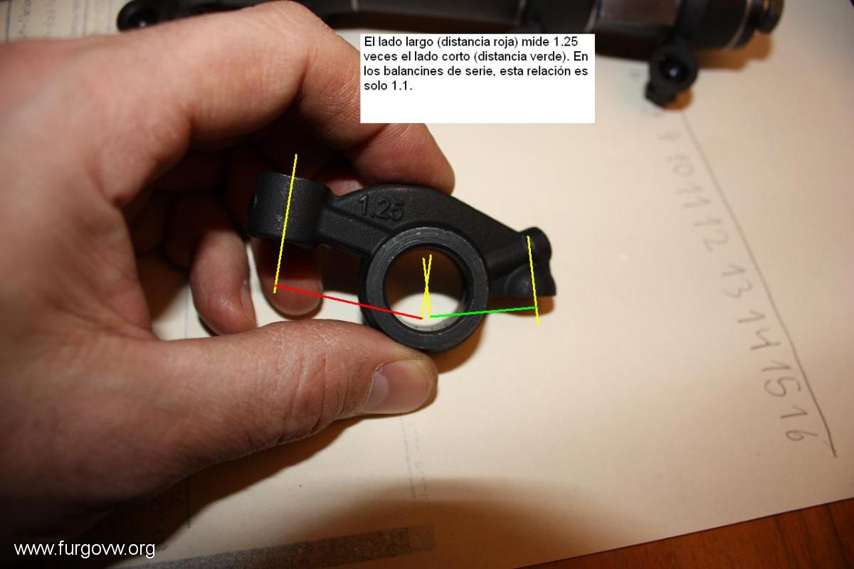

Al grano. Los balancines de serie son 1.1:1. Esto significa que la válvula abre un 10% mas de la alzada de la leva. . Yo ya puse un árbol de levas -el CB 2280- que tenía algo mas de alzada que el DJ de serie. Y ahora "remataré la faena" con unos de ratio 1.25:1. En principio deben dar mas VE en prácticamente toda la gama de rpms. Ahí van las fotos:
El caso es que lo de los balancines está muy claro. "Todo el mundo" aconseja los 1.25, solo aporta ventajas. Para preparaciones "mas salvajes" se puede aumentar a 1.4 o incluso 1.6, pero estos ya te hacen perder muchos bajos. Fabricantes mas conocidos, SCAT y CB Performance.

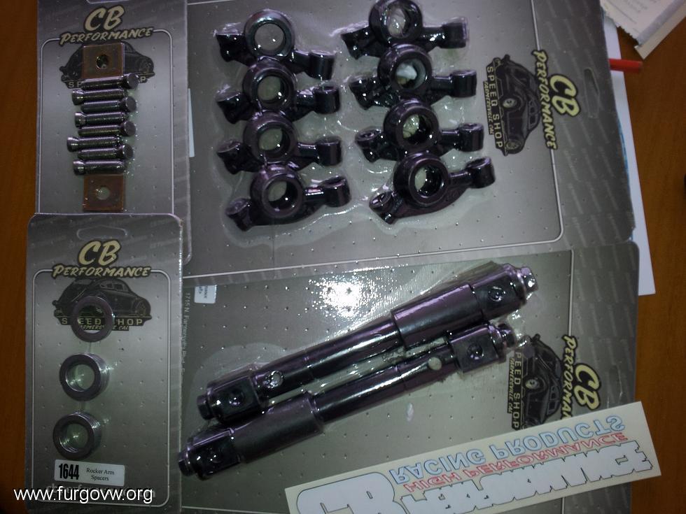

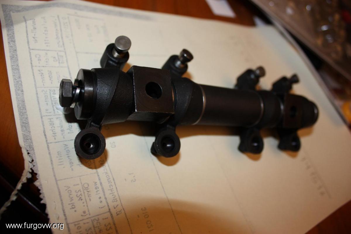

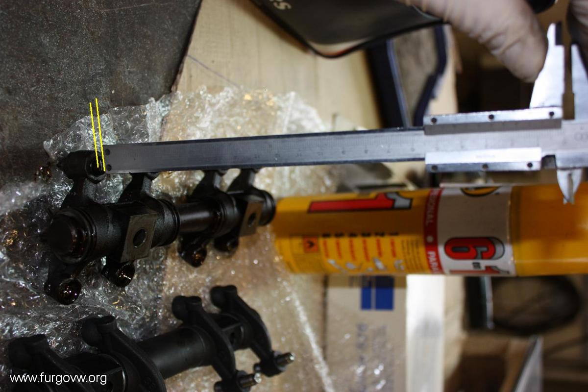

Con las fotos se entenderá mejor. Primero un detalle del balancín propiamente dicho.
Ahora una foto del kit premontado

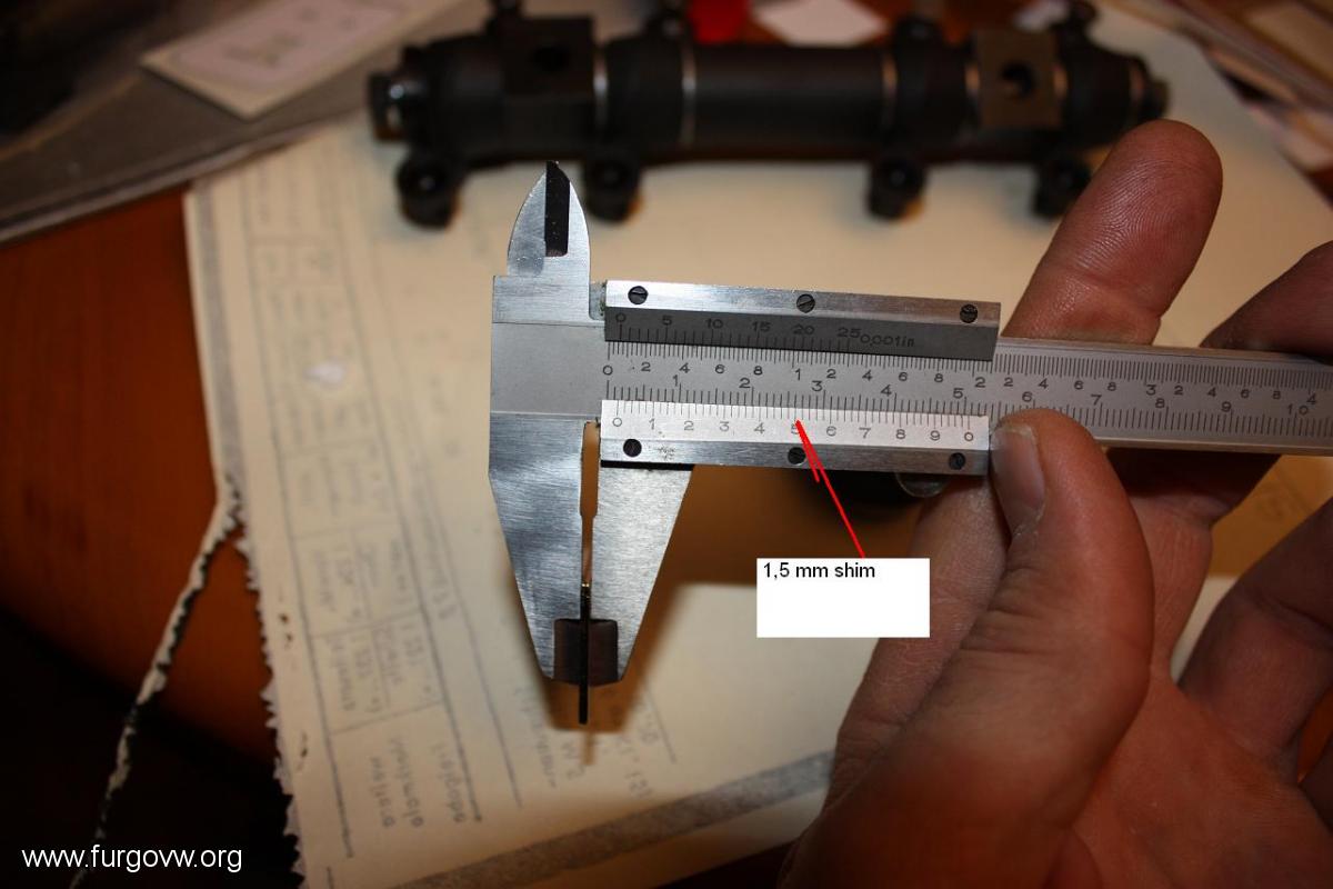

Arandelas cuadradas de 1.5 mm espesor

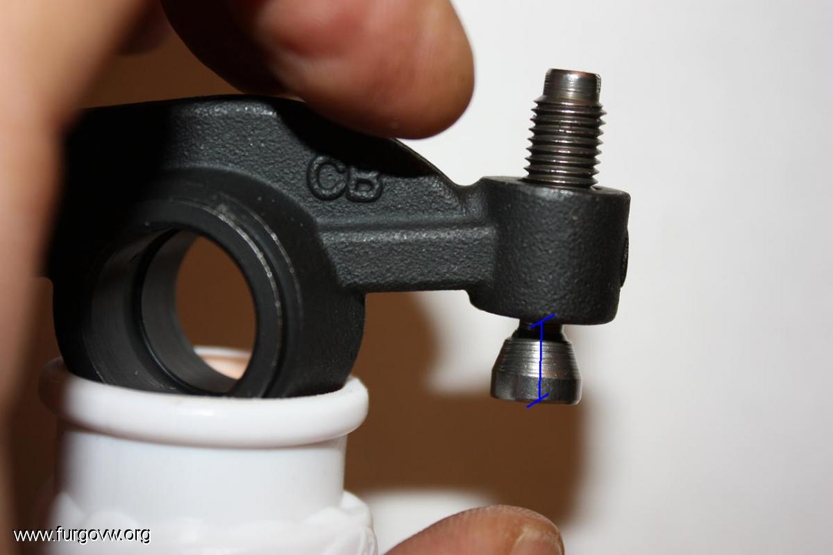

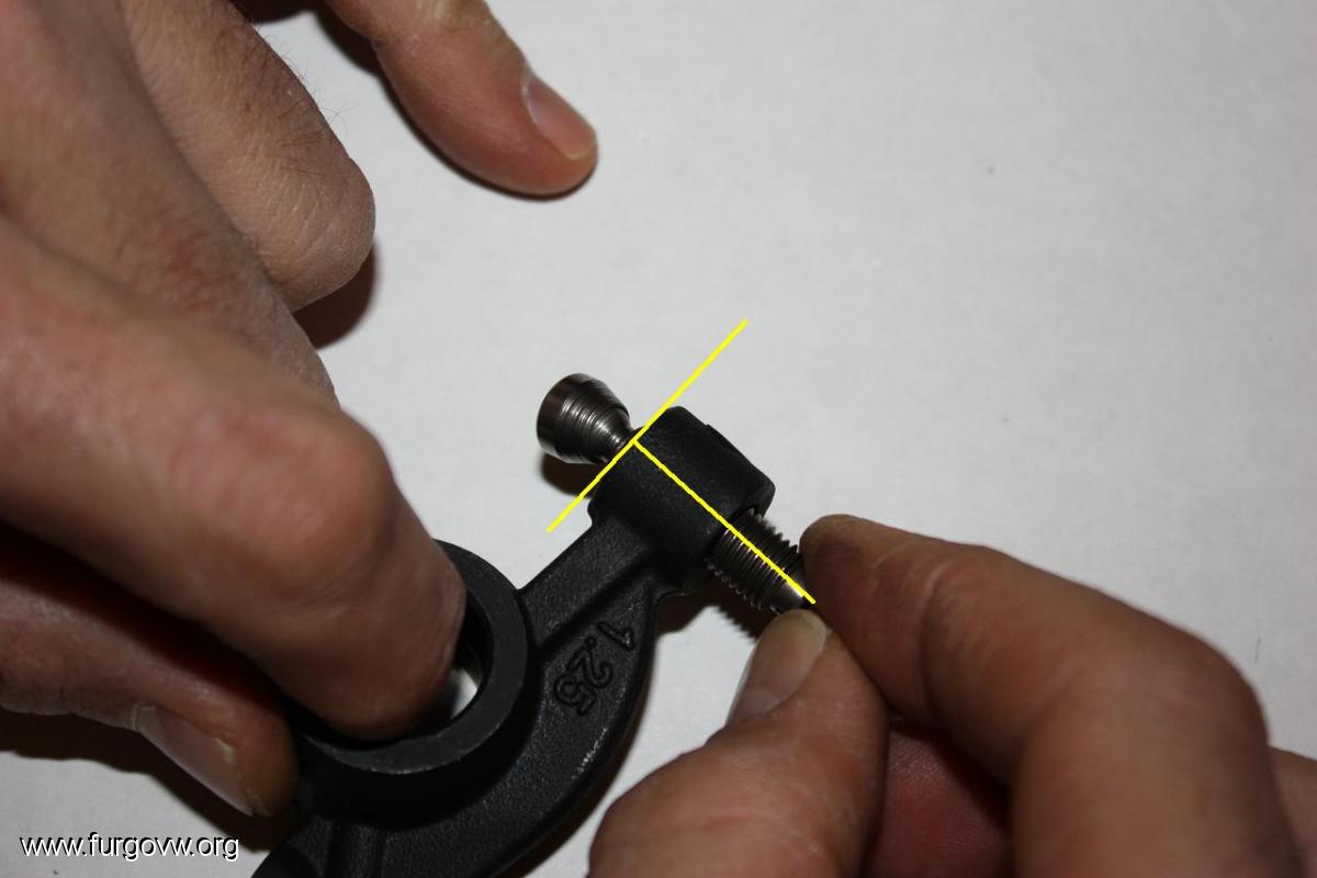

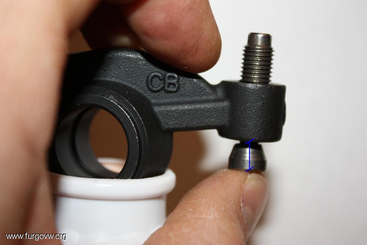

Lo único que me "mosquea" es la tolerancia que tienen las rótulas de los tornillos de reglaje. Para mí que es excesiva (ídem con la rosca de los tornillos). Ya sé que el tornillo trabaja siempre bajo el apriete del muelle/empujador, pero prefiero consultar si la tolerancia es excesiva antes de montar el kit. Pongo fotos para que se entienda mejor
Hay mas de 1 mm de juego. Y algo parecido ocurre con la propia tolerancia de la rosca macho/hembra entre tornillo y balancín.
Ya sabía que las piezas de CB probablemente proceden de China. Pero ....
Voy a enviar un mensaje a CB y haré una búsqueda en internet sobre el tema de la tolerancia. Puede que no sea un tema importante.

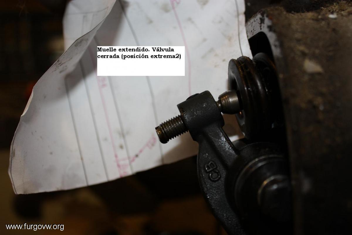

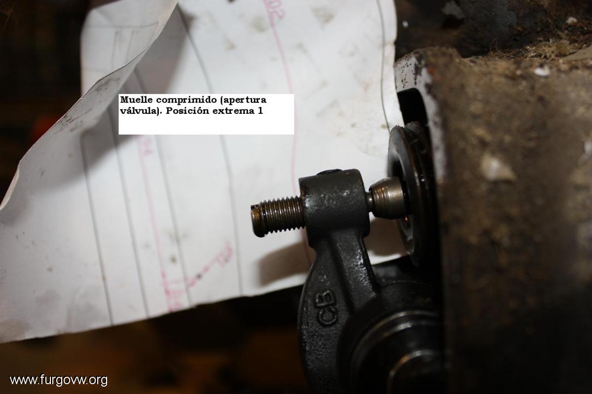

Los de CB no responden (por ahora) pero aprovechando que hoy era festivo en Valencia capital, me he dejado llevar por el "ansia viva" ...  .meparto .meparto. No, no he montado todavía los balancines. Primero hay que comprobar que no darán problemas.
Me acordé que un colega tiene un motor DJ encima de una mesa, así que le he dado un toque y me he acercado a su nave. Antes que nada, gracias Gerard por haberme dejado que te robe algo de tiempo.
Lo que quería comprobar previamente es un par de cosas:
- que el ángulo de trabajo de las rótulas de los Elephant feet es suficiente (y no romperán por este motivo)
- que las holguras mencionadas algo mas arriba no afectan al funcionamiento del conjunto.

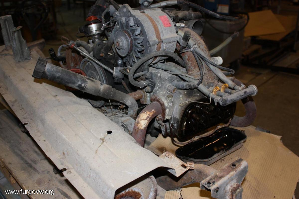

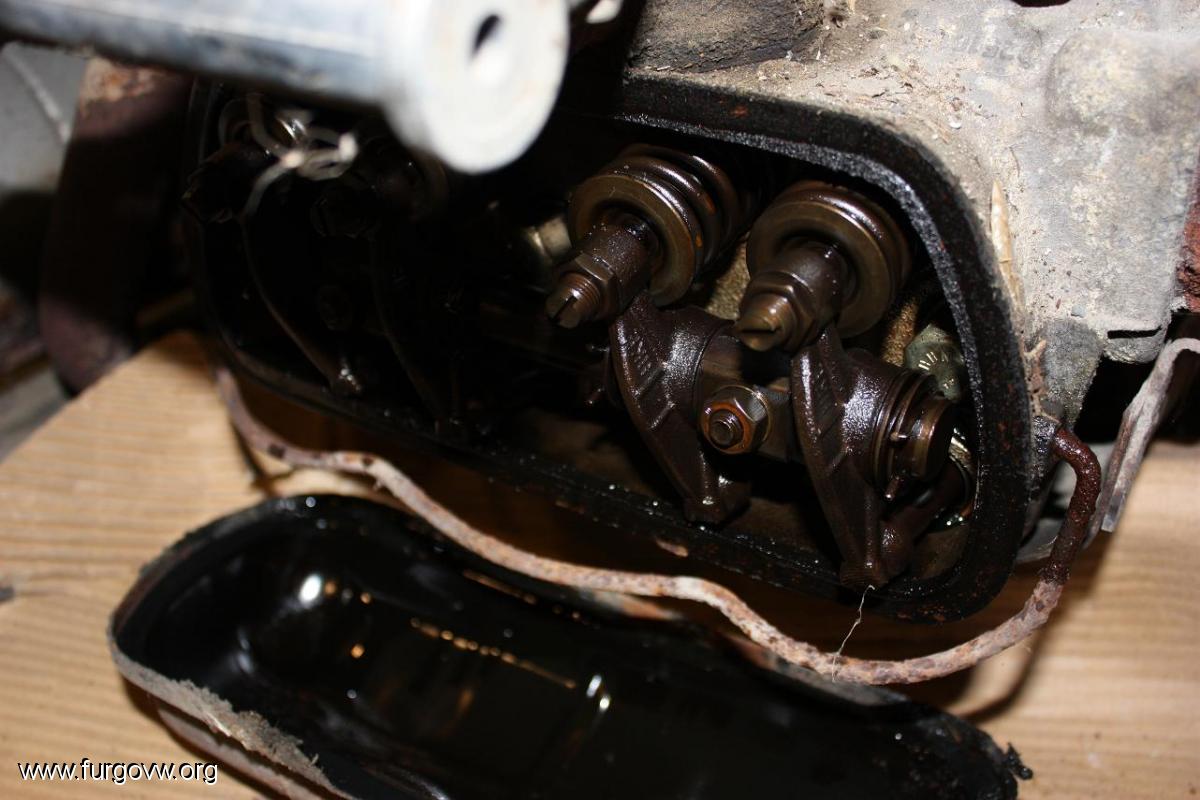

Empiezo por las fotos. Primero el "donante": un motor DJ catalizado
Solo necesito quitar una tapa de balancines y girar el cigüeñal. Al estar el motor encima de un palé se accede fácil (montado en la furgo es mas laborioso, otro motivo por el que quería probar primero con el muleto). En esta otra foto se aprecia mejor los tornillos originales (fijaros que casi todo el tornillo sobresale por encima del balancín).

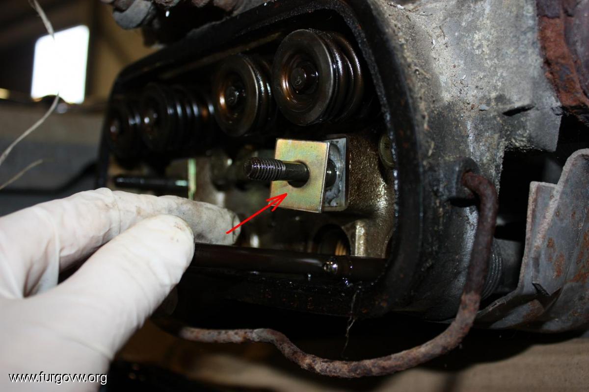

Ahora quitamos el eje de balancines original. Antes de colocar el nuevo eje (con los balancines 1.25 y los tornillos con rótula), mido cual es la distancia que los tornllos originales sobresalen. Apenas 3 mm.
Por eso es necesario suplementar con unas arandelas cuadradas la base del eje. Así "hacemos hueco" para que quepa el nuevo tornillo con rótula. Las arandelas tienen un espesor de 1,5 mm (creo recordar). Ahí va foto.

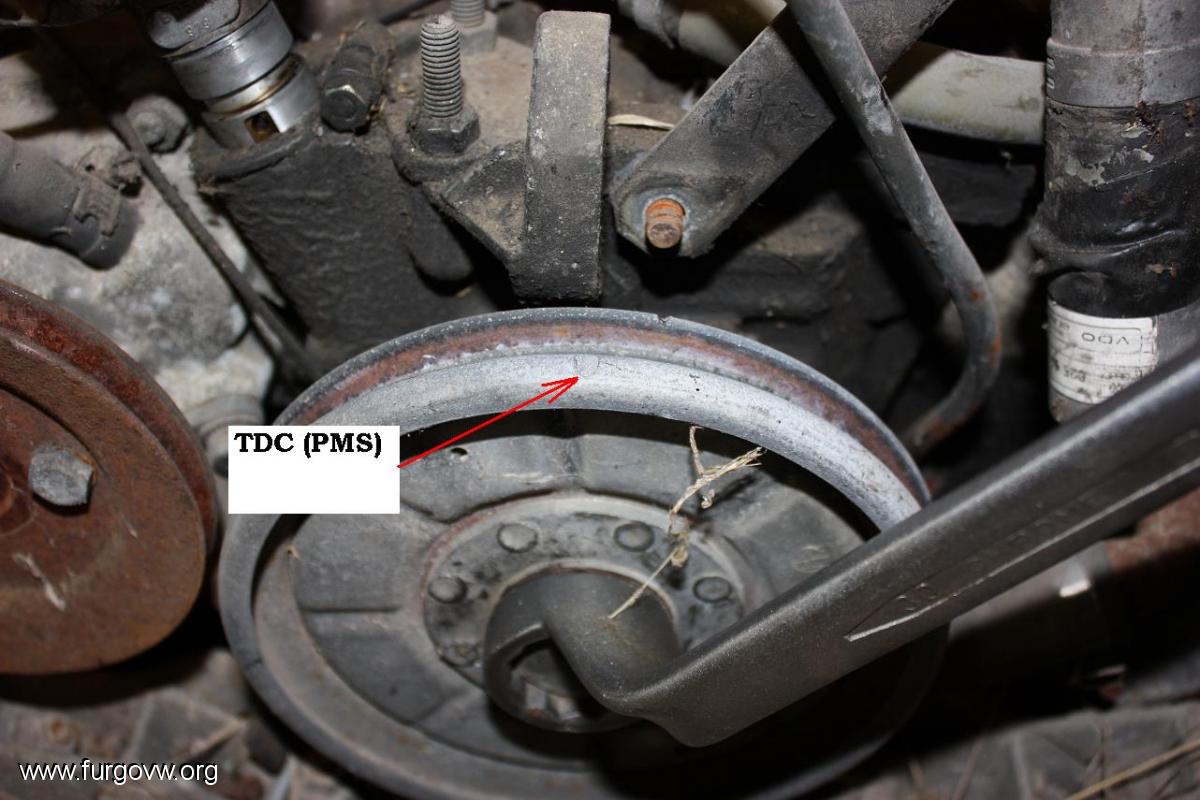

Ahora saco el eje completo. Yo lo he hecho en PMS (el de explosión, no el de cruce) del cilindro 1. Ojo que entonces el cilindro 2 está moviendo válvulas. Se nota claramente al aflojar las tuercas. Una vez fuera el eje OEM, coloco el eje CB completo. Hay que hacerlo poco a poco. Como el cilindro 1 está en "su sitio" no nos plantea problemas. Pero el 2 está trabajando. Cuidadin de no doblar una varilla al atornillar.
Y así quedan las válvulas (apretadas hasta hacer un poco de presión).
giramos el motor hasta que cierra esta válvula y abre a tope su pareja.
Otro par de fotos de las mismas posiciones extremas

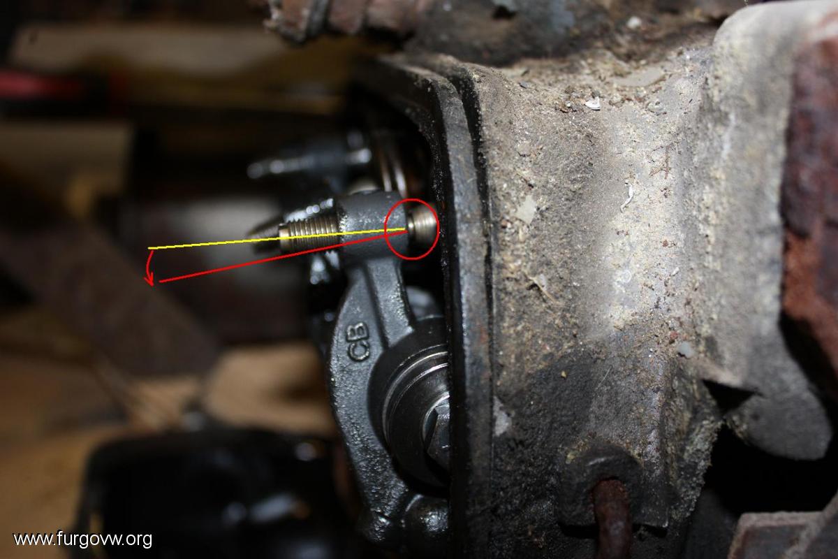

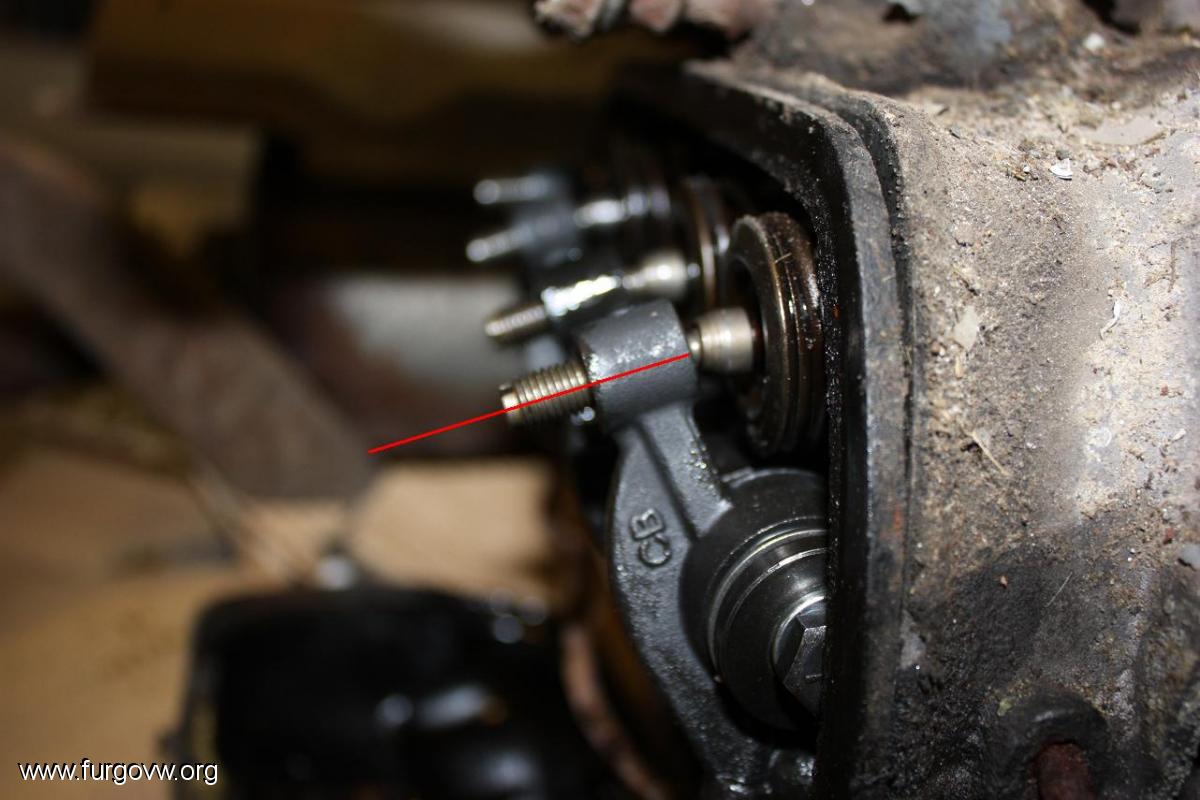

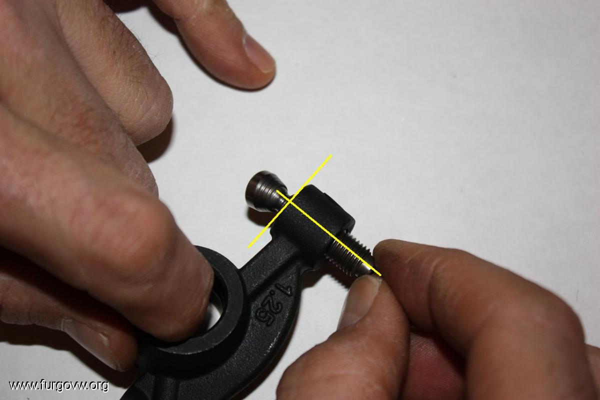

Y otra comprobación que he realizado y olvidé mencionar. A pesar de que los nuevos tornillos de reglaje sobresalen mucho por arriba, no chocan con la tapa de los balancines durante su movimiento. Lo he comprobado sin la junta de corcho (con la junta hay mas hueco todavía).
Y finalmente, un par de apreciaciones.
a) El motor "donante" llevaba años parado.Los taqués hidráulicos estaban algo descebados y se compriman un poco antes de hacerse rígidos y mover las válvulas. O sea que el ángulo real en marcha será algo mayor al de las foto (muy poco).
b) Estas fotos son con el árbol de levas original. Yo llevo el CB 2280 cuyas levas son algo mas pequeñas (aunque tienen mas alzada). Es decir, en mi motor el balancín irá finalmente algo mas inclinado que en estas fotos.
Aun así, parece que no habrá problemas con el ángulo. Cruzaré los dedos (mejor esto que cruzar las válvulas  :'()

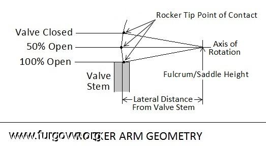

Un detalle que olvidé mencionar. Sobre la geometría de balancines hay mas polémica que entre Ferraristas y Porschistas.  ;D. Os paso algunos links (sugiero leerlos con un Ibuprofeno al lado):
http://www.thesamba.com/vw/forum/viewtopic.php?t=125774
http://www.thesamba.com/vw/forum/viewtopic.php?t=399055
http://www.thesamba.com/vw/forum/viewtopic.php?p=6555900
La opción mas argumentada es que el tornillo esté alineado -y centrado- con la válvula justo cuando está a mitad de alzada. Esto permite que los esfuerzos sobre la válvula sean mitad hacia un lado y mitad hacia otro. Y esta opción es la que permite mayor alzada total en la válvula (se aprovecha mejor el efecto de palanca/balancín). Es decir, que ocurra esto:
Pero parece que hay quien discrepa. Algunos preparadores opinan que la mayor potencia no ocurre cuando hay esta simetría (rollos de velocidad de gases en bajas aperturas) sino que interesa que los balancines estén mas inclinados y se pongan en línea con la válvula al final de su recorrido. Además esta opción es la que soporta mejor la fuerza del muelle, mayor al final del recorrido. No les falta razón si hablamos de motores muy preparados (muelles de válvulas muy duros).
Yo al final creo que para mi motor, "de serie", mejor acercarse a la primera opción.
