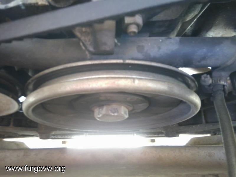

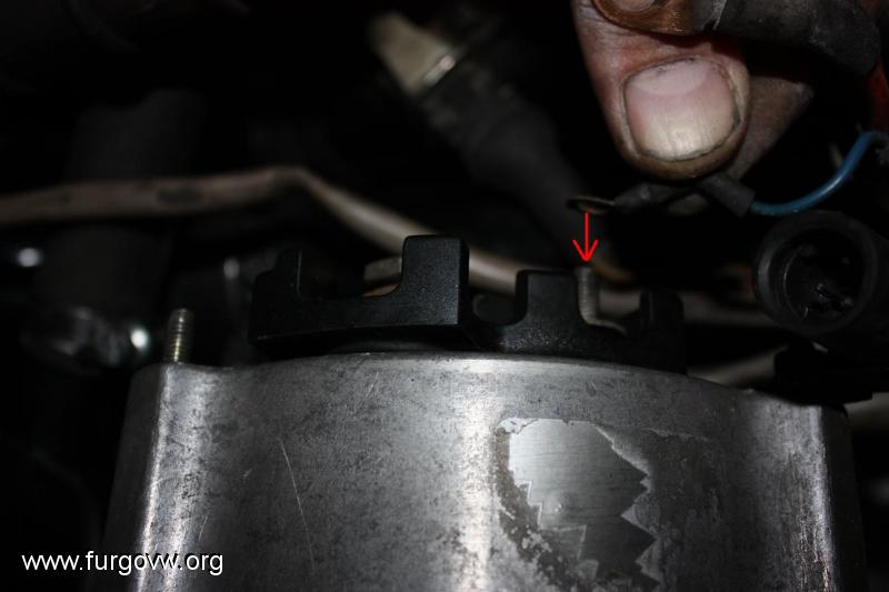

buenas profe,una preguntilla.te pongo la foto de la polea con las marcas arriba como me dijiste,digamos que quedan en linea con el empalme del bloque motor.
e podido girar el motor desde la correa sin tener que quitar las bujias.ya tengo el delco en camino.
  son esas marcas a las que te referias,no?
ahora entonces con hacer encajar la excentrica del delco con la del pozo deberia de arrancar,no?
gracias nuevamente.
profe
A ver si puedo ayudarte.
Yo tengo la polea triple -que tiene mas marcas-, pero la idea es la que verás en la última imagen del siguiente link:
http://www.thesamba.com/vw/forum/viewtopic.php?t=437271
En la imagen ves como el rotor apunta hacia la marca de la polea (la perspectiva engaña un poco en la foto; si estuviera hecha desde arriba verías que coincide exactamente con la marca de la polea). Pero si no te coincide -en caso de que hayas sacado la excéntrica de su sitio- te tocaría levantarla y girarla hasta que coincida. Pero repito que esto solo te hará falta si previamente has sacado la excéntrica de su sitio (o has abierto completamente el motor), que creo que no es tu caso.

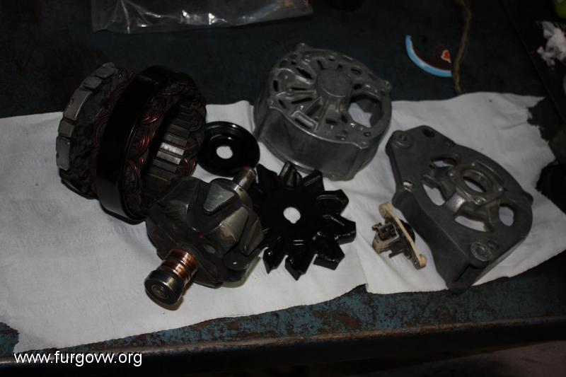

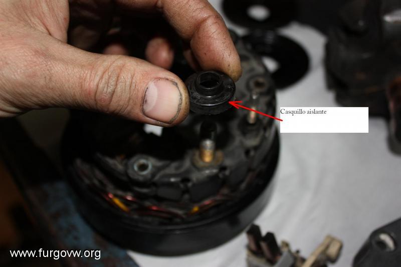

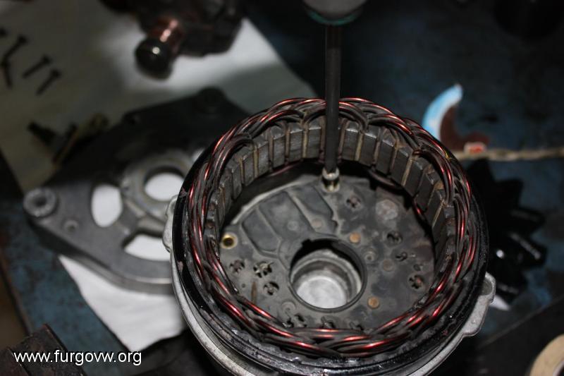

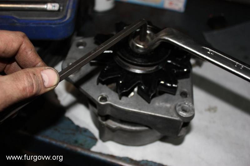

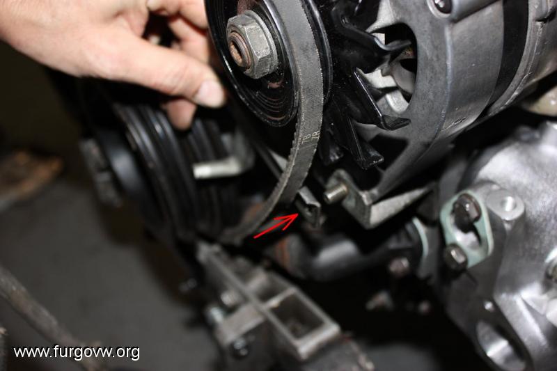

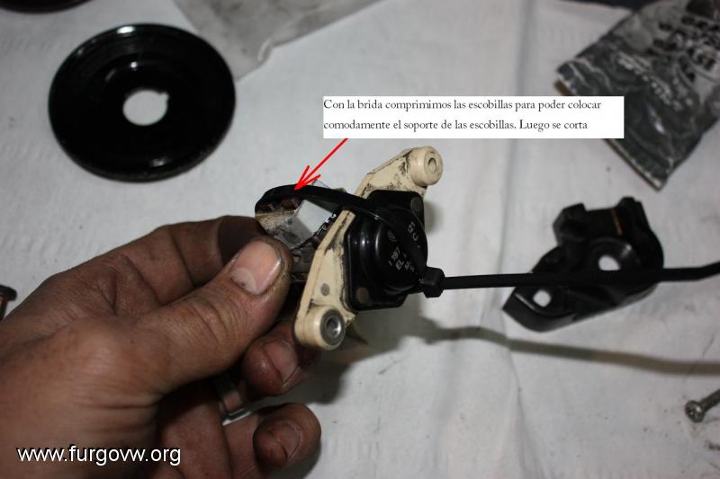

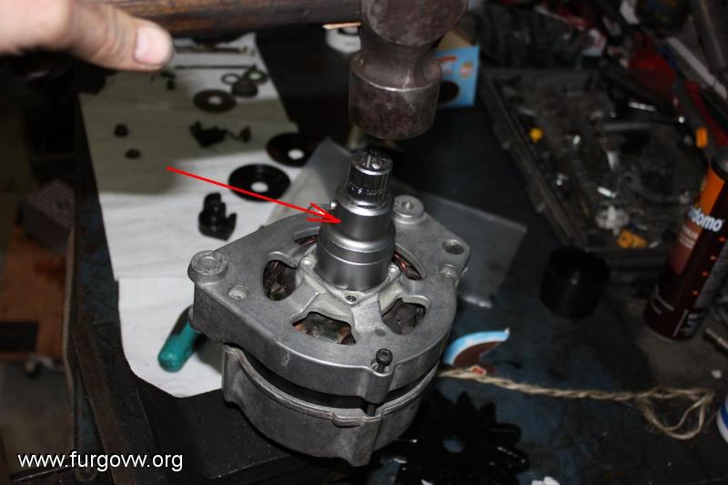

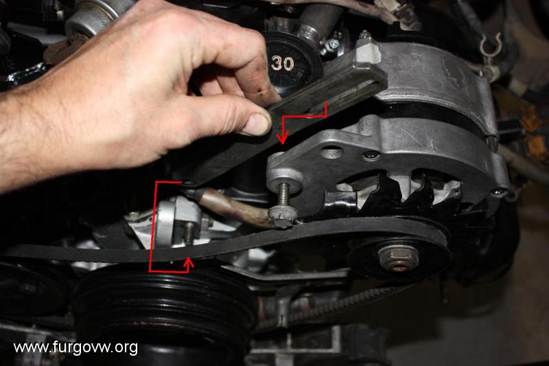

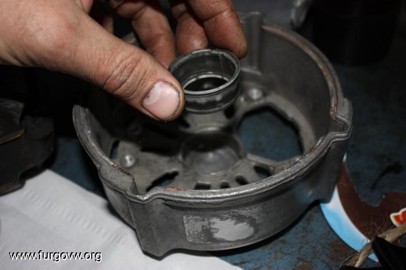

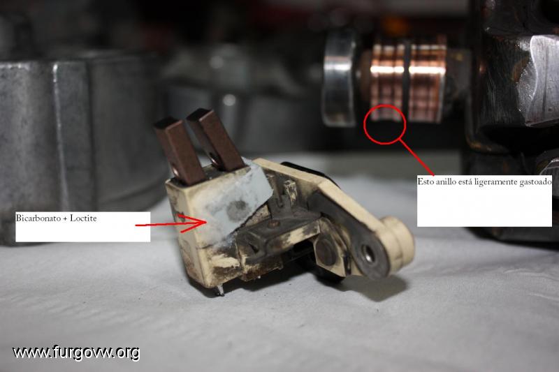

Vuelco hoy unas fotos del montaje del alternador.
La mayoría va sin texto -no aporta nada nuevo-. Solo describiré si aporta información nueva

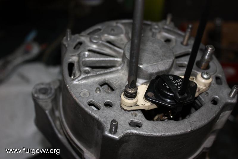

Para poder colocar el portaescobillas yo he usado una brida de plástico. Una vez el portaescobillas está atornillado en su sitio, se corta la brida y se tira.

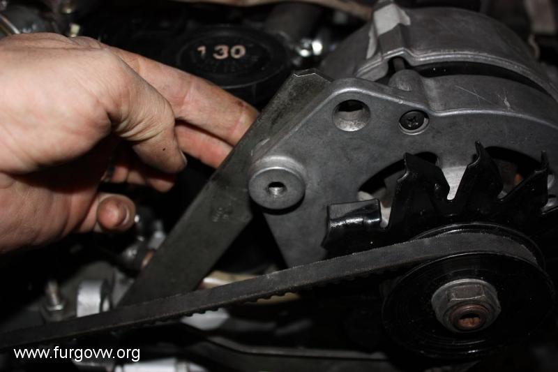

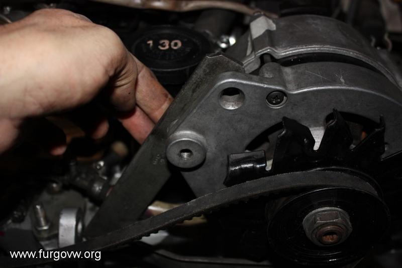

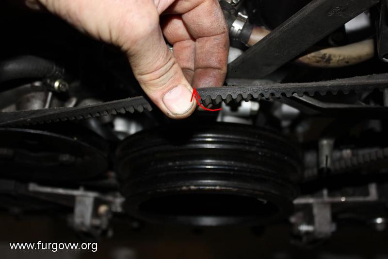

Finalmente para comprobar la tensión correcta, se tiene que poder retorcer 90º la correa en su parte central (pero no mas de esos 90º)

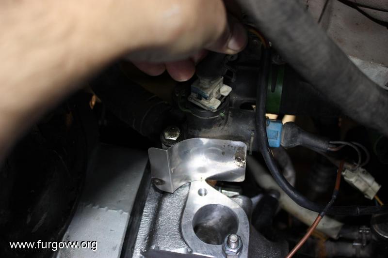

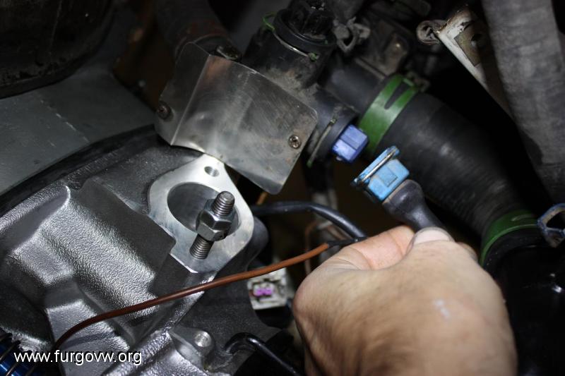

Sigo conectando cablecitos. Es mas fácil de lo que parece, normalmente los conectores macho-hembra tienen el mismo color.
En el cuerpo de termostato hay dos: uno es azul (el otro blanco). Así que azul con azul ...
... y el otro, al blanco.

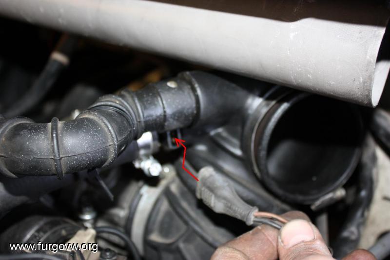

Luego conectamos uno que está escondido bajo un manguito de aire, cerca del "idle stabilizer"

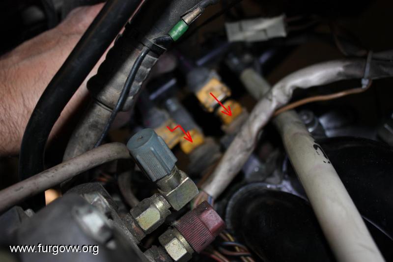

Y ahora los cables de los inyectores. En la foto el lado izquierdo (el derecho es igual)
Por este lado también tenemos algunos de masa (mas el cable trenzado de masa propiamente dicho). Volcaré la foto mas adelante.

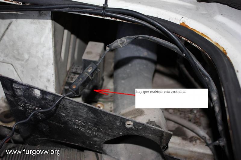

Ha de ir en un hueco en el que yo tengo montado un airbox (me parece haber visto otras T3 sin él). Este hueco está justo delante de la luz trasera derecha (dentro del chasis). Así que lo primero es quitar el airbox de serie. Un poco de limpiador de frenos en las grapillas facilitan que éstas no se rompan al quitarlas
Creo que hay un total de 4. Al quitarla, aparece escondida una sorpresa:
Es una centralita. Es la primera pieza que desconocía de toda la furgo  ???. Se quitan los dos tornillos y se le busca una nueva ubicación (los agujeros son válidos para nuestro nuevo kit)

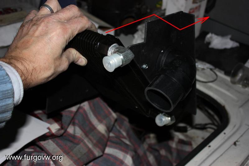

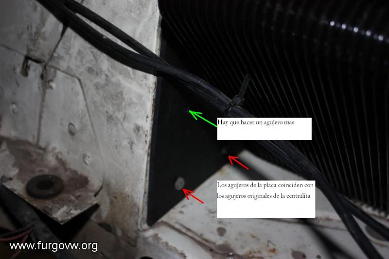

Primero he montado fuera de la furgo el radiador con sus soportes. Solo para hacerme una idea de como quedará pues es preciso montar primero las placas y luego atornillar el radiador al estas placas.

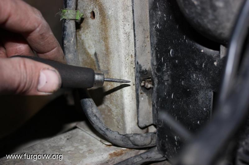

Empiezo por la placa delantera (según el sentido de marcha). Tiene 3 agujeros pero dos de ellos coinciden con los de la centralita. Así que solo tenemos que taladrar el mas alto de los tres (en la foto el radiador está atornillado a la placa delantera pero sin la trasera)

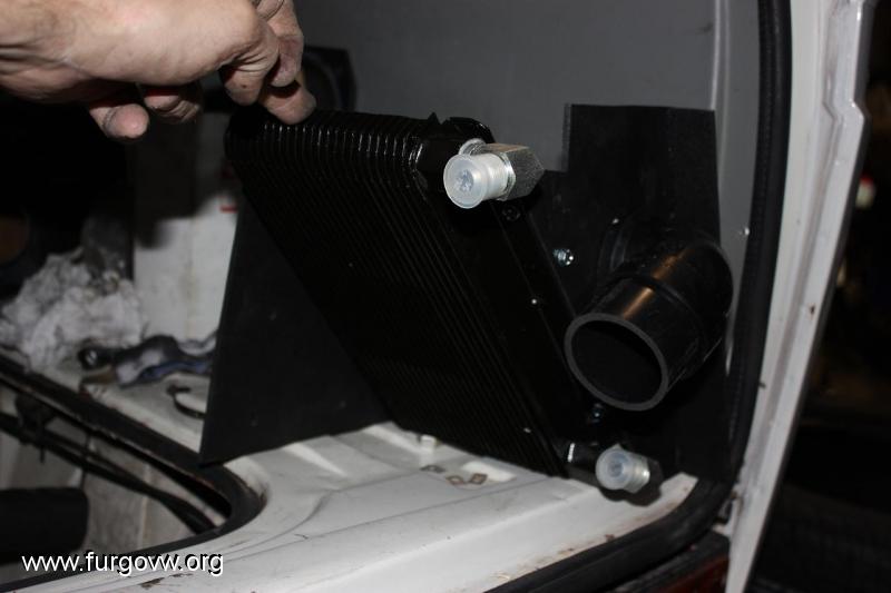

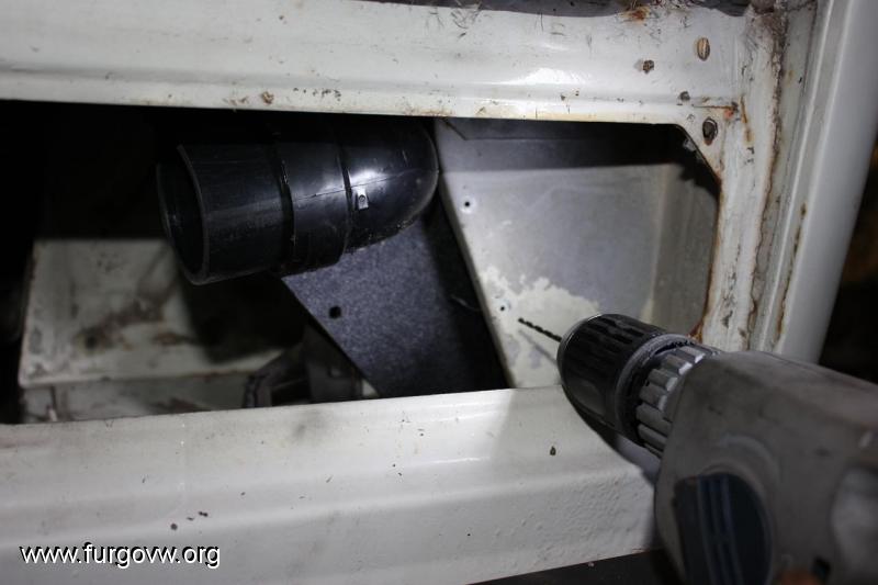

Y sigo con la placa trasera, la que tiene un codo hacia la admisión. Retiro el radiador (para tener hueco) y presento la placa trasera. Es necesario quitar la luz trasera derecha para taladrar desde aquí y atornillar con comodidad.
Ya está el hueco listo.
Mañana volcaré el radiador instalado, los racors, latiguillos, intercambiador Mocal y finalmente la manguera que va a la caja del filtro de aire (parte exterior, aire no filtrado).

Citar¿De qué es esa centralita?  ???
Buena pregunta.
Creo -lo acabo de buscar por internet- que es la "idle stabilizer control unit", o sea la centralita que controla a la "idle stabilizer control valve" (esta es la que se ve; está sobre las mangueras de admisión). Se supone que la centralita manda a la válvula que controla el ralentí.
Si puedo mas adelante busco mas información del bicho (y yo que creía que ya me sabía el motor DJ casi de memoria  ???)
Carlos VW
Acabo de buscarlo en el Haynes y sí, es el "idle stabilizer control unit".
Joer, está escondida... Pensaba que estaba en el lado opuesto del vano motor.
