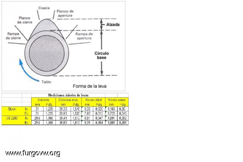

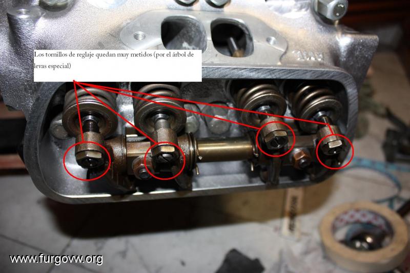

Los tornillos de reglaje quedan muy metidos los balancines. Al principio dudé si una vuelta y media de apriete era un valor demasiado alto (lo comprobé varias veces). Pero el ver que incluso sin apriete alguno seguían muy metidos, me tranquilizó.
La culpa la tiene "The Cheater" (así es como llaman al CB 2280). Aunque tiene mayor alzada, el tamaño de la leva es menor que el original. Y esta diferencia multiplicada por el ratio de los empujadores 1.1, pues se tenía que notar.
Adjunto tabla con las medidas que tomé en su día
Obviamente con el árbol de levas original, esto no sucedería (los tornillos de reglaje sobresaldrían un par de milímetros aproximadamente).

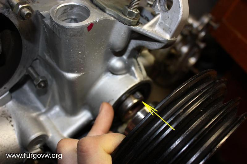

Primero he montado la polea (y su retén correspondiente). No tiene muchos secretos aunque debido al número de opciones posibles conviene consultar el manual: polea simple, polea doble, triple y syncro.
Yo tengo la polea triple. Curiosamente las poleas triples que se venden como repuesto original solo tienen una muesca, mientras las que fueron monta original en fábrica tienen 3 marcas. Mejor en la foto.

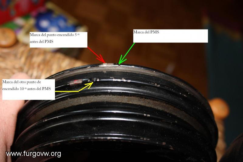

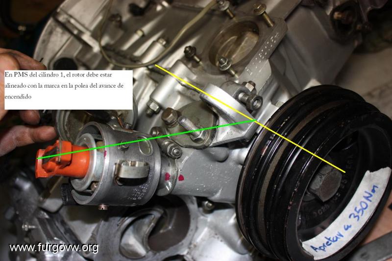

Hay una muesca en la polea mas cercana al cárter (flecha verde de la foto superior). Indica el PMS del cilindro 1. A su izquierda, hay una marca pintada (por lo menos yo la tengo así) que debe corresponder a 5º de avance de encendido (señalada con la flecha roja). Finalmente, en la polea siguiente (la central) hay otra muesca (mas redondeada) que es la que está mas a la izquierda y nos indica 10º de avance de encendido.
La diferencia entre esos 5º o 10º de avance son para adecuar al uso de gasolina 98 o 95 octanos respectivamente.
Según el manual, cuando la polea triple es recambio solo viene la primera muesca, mientras si es monta original viene con las tres muescas. Como yo compré la mía a un forero y tiene tres muescas ... deduzco que es monta original.
Ah, VW dice que las tres muescas se separan en 7,5 mm y 1,5 mm, cosa que pude verificar en mi polea.

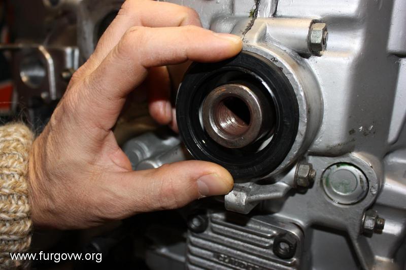

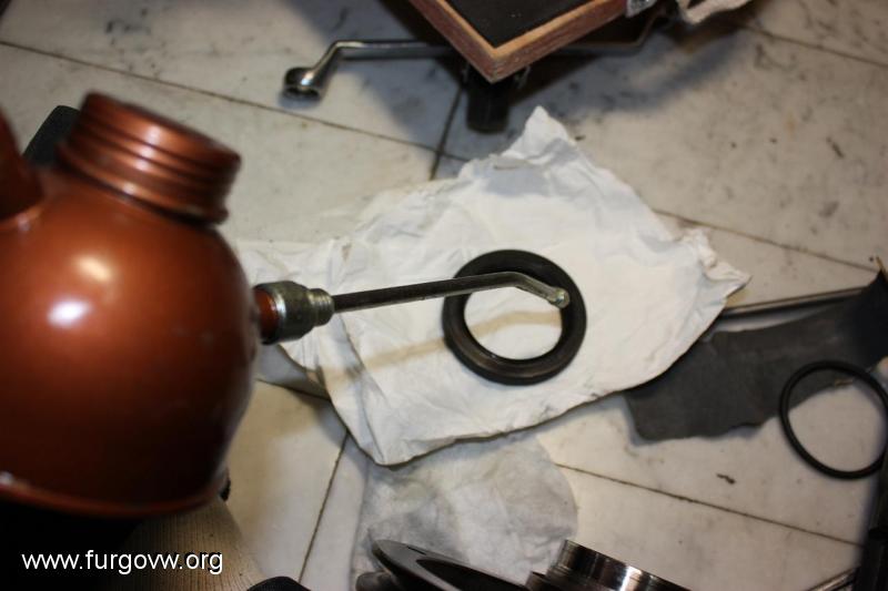

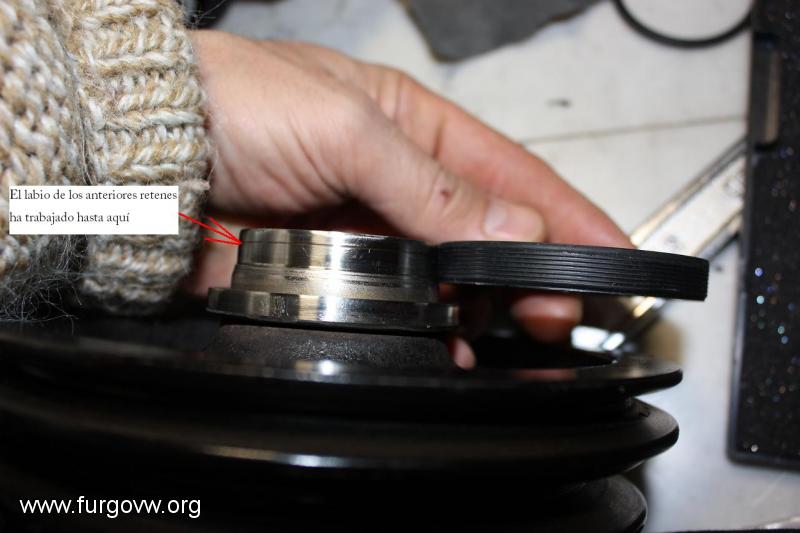

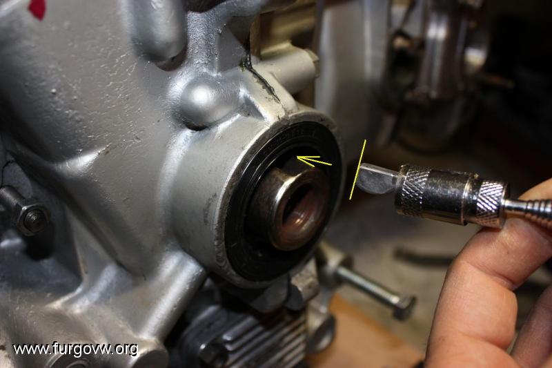

Antes de montar el retén, compruebo espesores, mas que nada para saber si se puede dejar enrasado o no (como no tengo el útil VW para insertarlo ...)
Se pone una gota de aceite en el labio (ojo, que no caiga en el exterior del retén), se limpia bien el alojamiento y comienzo a colocarlo con los dedos y sumo cuidado
Entró fácil con los dedos hasta mas o menos la mitad. A partir de aquí, con golpes suaves (NUNCA golpear directamente sobre el retén; poner alguna pieza que distribuya la presión)

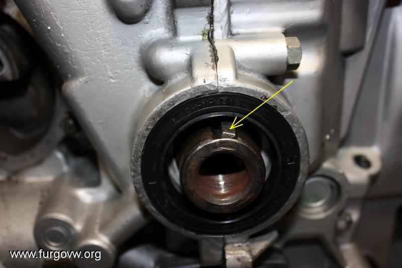

La chaveta me tocó lijarla bien pues no entraba suavemente. Para colocarla en su alojamiento del cigüeñal hay que girar éste para que el alojamiento quede en la parte superior (así no se cae). Y ojo que la chaveta tiene posición: el lado plano ha de mirar hacia el cárter del motor (me vino de perlas el imán)
Chaveta en su sitio

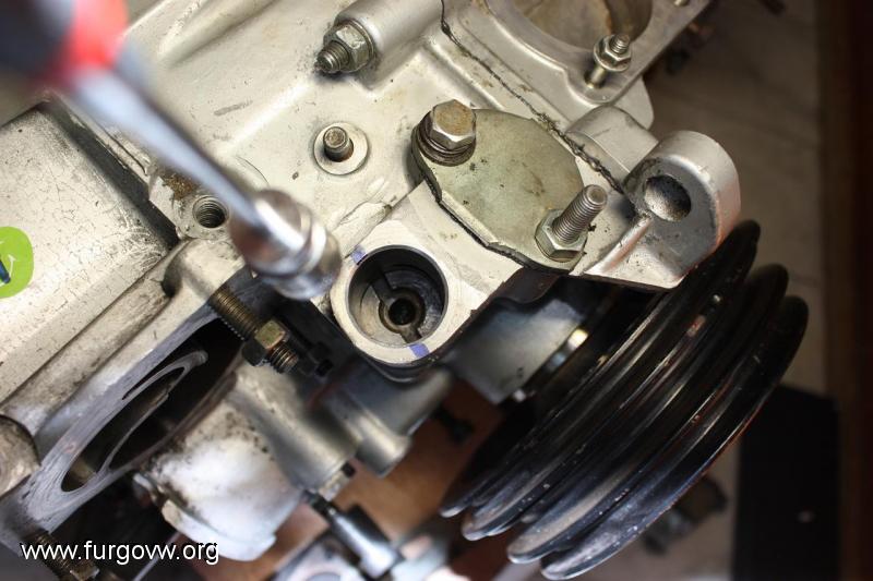

Ahora el encendido
La chispa de la bujía ha de saltar en el momento preciso para obtener la máxima potencia del motor. Ya hemos comentado que en el DJ se puede ajustar ligeramente dependiendo del tipo de gasolina a usar.
El distribuidor es el encargado de repartir las chispas por los 4 cilindros. El rotor gira con el cigüeñal -aunque a la mitad de velocidad: hay una explosión por cada par de vueltas del cigüeñal-. Así que basta con alinear el rotor, distribuidor y polea del cigüeñal según las marcas pertinentes.

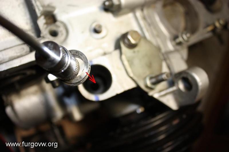

Lo mas delicado es introducir primero las dos arandelas en el "pozo" del distribuidor. Yo les puse un poco de grasa (para que se mantengan unidas) y las introduje con el imán. Ojo que el engranaje del cigüeñal sobresale (por eso no se pueden poner en la excéntrica e introducir el conjunto: las arandelas chocarían con los dientes del cigüeñal y se caerían "por ahí")
Hay que tener muuucho cuidado que no caigan "por ahí". Una vez llegan al fondo, se sujetan con la punta de un destornillador largo y se saca el imán (de esto no tengo fotos, me faltaban manos). Ahora con cuidado toca colocar la excéntrica, para lo cual seguimos el siguiente proceso
Yo me marqué en el cárter la posición en la que debe quedar el distribuidor cuando el cilindro 1 está en PMS de encendido. Esta marca ha de coincidir con la excéntrica que engrana en el cigüeñal (sobre la cual colocamos el distribuidor). Mejor con las fotos
Recuerdo que el proceso se tiene que hacer con el cilindro 1 en PMS de encendido (las válvulas han de estar cerradas)

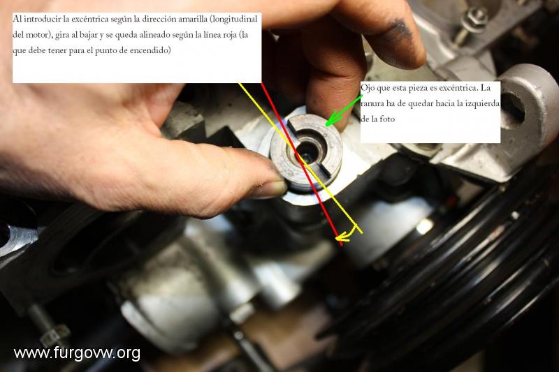

Introduzco la excéntrica paralela al eje del motor (o a la unión de los semicárteres, que es lo mismo). En la foto esta línea está pintada de color amarillo. Pero como los engranajes de la excéntrica son helicoidales, al bajar van girando y nos quedará la posición final según la línea de color rojo (que es la que debe quedar). Previamente yo me había marcado con permanente azul la dirección en la cual debe quedar la excéntrica (cosa que aconsejo hacer en el proceso de desmontaje del motor, así hay que "pensar menos" al montarlo con posterioridad).
En la siguiente foto se ve la marca del permanente a la que me refiero. La excéntrica ya ha hecho tope en el fondo y está en la dirección adecuada.

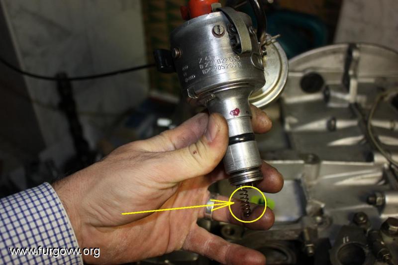

Ahora toca poner el distribuidor. Sin olvidar primero que hay que intercalar un muelle entre la excéntrica y el distribuidor (a mi casi se me olvida). Vuelco la foto luego que parece que la he olvidado
Y este es el resultado final. El rotor ha de mirar "aproximadamente" a la muesca de la polea (la perspectiva de la cámara deforma ligeramente la alineación). ¿Cual de las muescas?. En principio debería mirar hacia la del punto de encendido 5º antes del PMS. Cuando arranquemos el motor, haremos el ajuste fino girando el cuerpo del distribuidor.
Obsérvese la chuleta del par de apriete a la que me refería en la página anterior (que uno ya está empezando a estar mayor y se me olvidan las cosas ... )

Y esta es la foto del muelle que hay que intercalar entre distribuidor y excéntrica. Obvia decir que el retén del distribuidor conviene ponerlo nuevo (ya que estamos...)

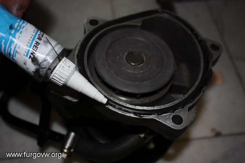

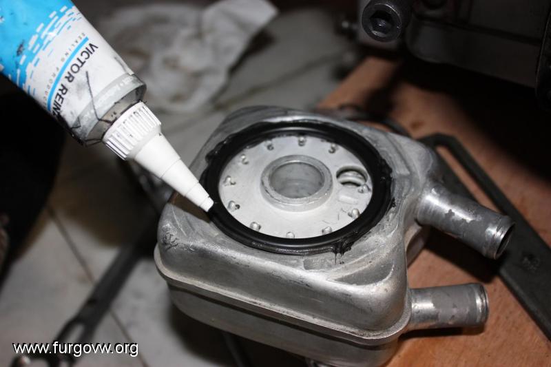

La bomba de agua. No he puesto una nueva pues la mía está bien (tendrá 1 año de uso ... y otro tanto de paro). En caso de fallo, se puede cambiar con bastante facilidad (son 3 tuercas). Así que como está bien me ahorro una nueva (toco madera)
La que si he puesto nueva ha sido la tórica. Además le he añadido un poco de sellante de Victor Reinz pero solo por el exterior a la tórica (para que no haya riesgo de que caiga dentro de la misma).
Colocarla no tiene ningún secreto (aunque una de las tuercas es de difícil acceso).
Repito el proceso con el pequeño intercambiador. Hay que tener cuidado de no pasarse al apretar con la tuerca pues el intercambiador es de aluminio (muy blando) y podrían aparecer microfisuras.

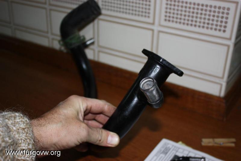

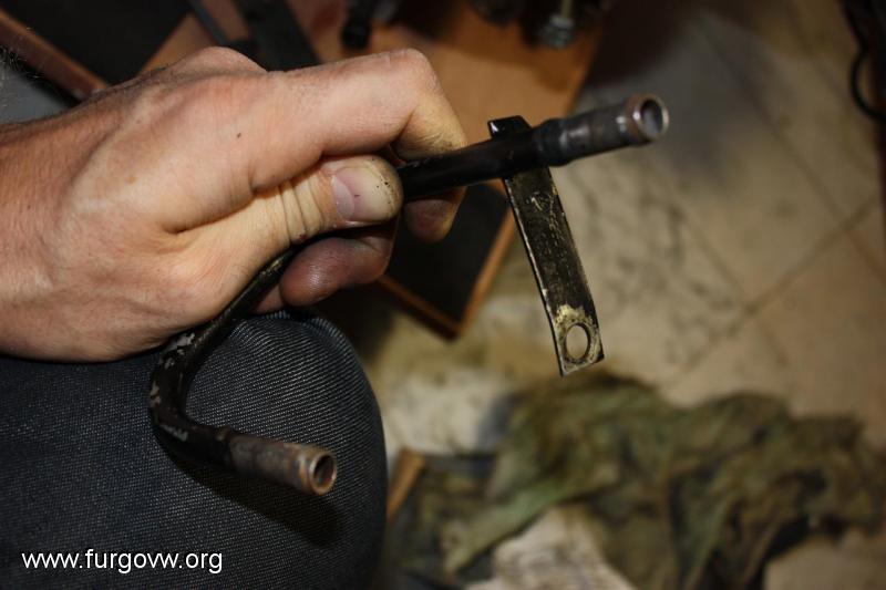

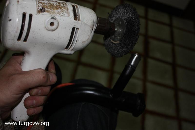

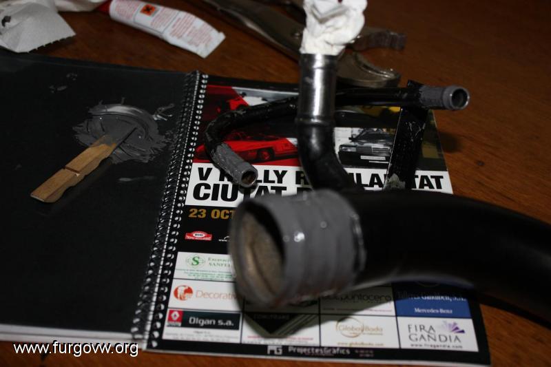

Ahora toca la fontanería. El gran tubo metálico está casi como nuevo. Si no hay picaduras, me basta con una capa de pintura. Y si aparece alguna picada, lo arreglo con JB (yo no, malpensados, el tubo)
¿A que mola el taladro?. Debe ser mas viejo que la furgo (era de mi suegra, quiero decir, de mi esmeriladora de válvulas .meparto .meparto)

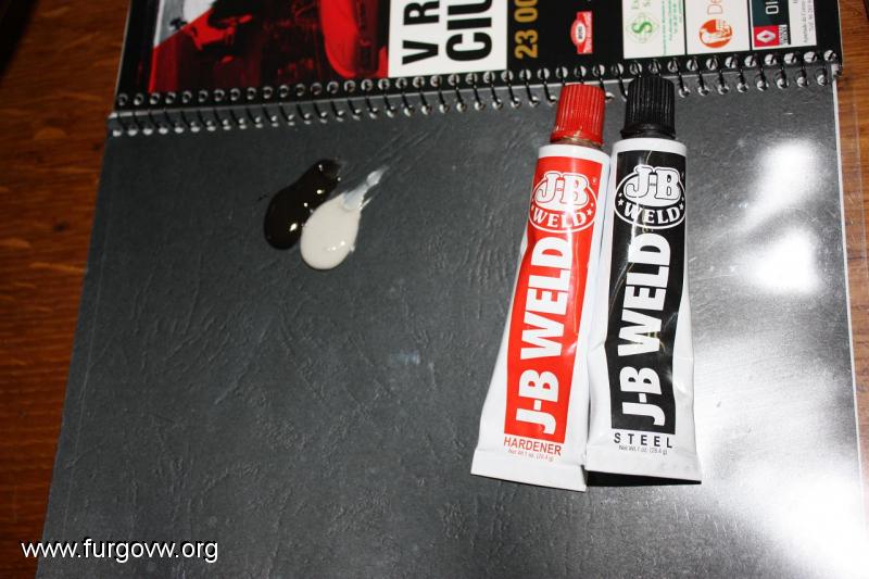

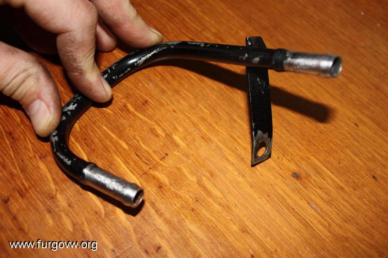

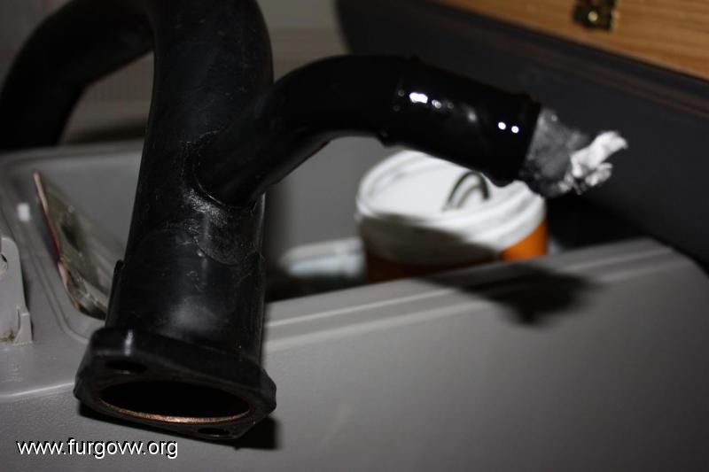

Ahora le toca el turno al tubo pequeño. Este tiene algo de herrumbre en los extremos. Así que a lijar, desengrasar y aplicar JB. Cuando esté seco, se lija y ya está
La primera foto, antes de hacer nada
En la siguiente, ya se ha pulido ligeramente los extremos
Y finalmente, aplicamos JB y a esperar.

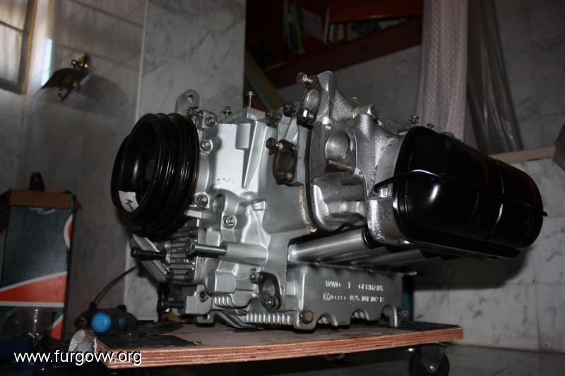

Mientras tanto, una pequeña foto de como está ya el motor (ya queda menos .palmas .palmas)

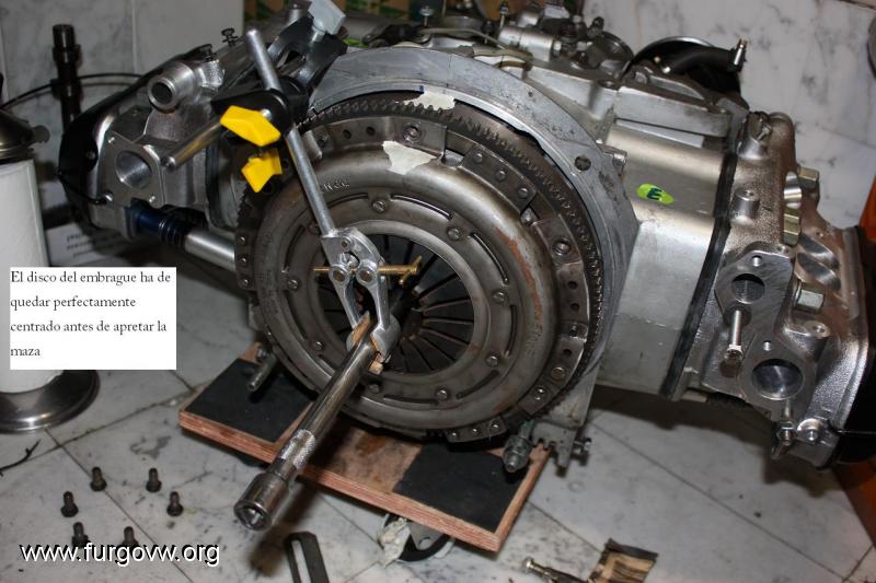

Voy a volcar el montaje del embrague.

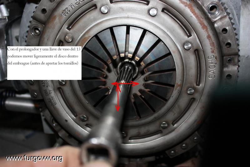

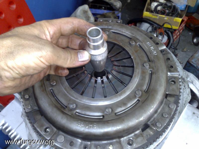

Lo suyo es tener el útil centrador: no es mas que un juego de conos de distintos ángulos atravesados por un eje. Así lo hice hace ... casi año y medio! (bufff, como pasa el tiempo). Os lo recuerdo con la foto pertinente (página 2 de este mismo hilo)
Pero como esta vez mis instalaciones son "algo" mas modestas -el WC de casa- voy a "inventarme" una alternativa (veremos mas adelante si es válida o no).

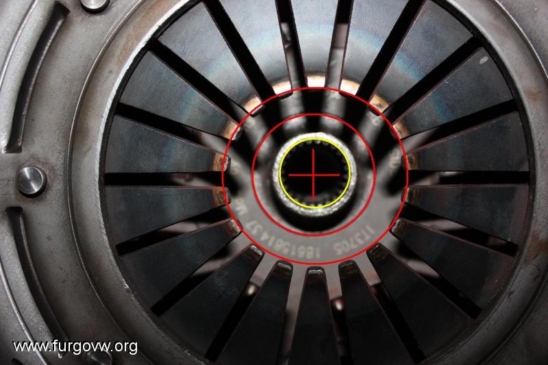

Primero -sin el disco de fricción- busco la posición en la que enfrentan los casquillos (no es simétrico). Hago unas marcas en ambas partes (con cinta de carrocero). Ahora "busco" el eje.
En esta foto, los soportes solo me han servido a nivel orientativo. Luego comprobé que no aguantaban el peso del disco de desgaste.
Así que probé directamente con el prolongador y una llave del 13. Trataré de centrarlo "a mano" ... y "a ojo"
La idea es -sin apretar los tornillos exteriores- poner el disco de fricción, cerrar a mano con el diafragma, y con el prolongador (cual niño pequeño removiendo una mier... con un palito) buscar que quede todo concéntrico.
En la foto puede que sea la perspectiva que deforma ... o que realmente no está del todo concéntrico. Ya lo veré cuando inserte el eje del cambio (si entra fácil = concéntricos)
Ahora solo queda apretar en cruz muy lentamente los tornillos exteriores para que no se mueva el invento.
Y me reservo el par de apriete para cuando lleve el motor al taller (donde está esperando la furgo a su trasplante)
