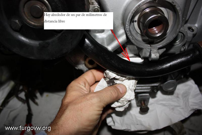

Hola de nuevo.
No se si has pasado por mi hilo recientemente. He montado los tubos del agua en el motor para ver como queda el conjunto y resulta que los que van por delante de la bomba del aceite pegan en la tapa (he puesto fotos). Te ha pasado a ti lo mismo o no has llegado a ese punto?? Al ser sobredimensionada, sobresale más y ese tubo en cuestión, el que va entre la bomba y la polea, está bastante justito...
Opciones??
Plegar el tubo un poco, ya que viene de serie plegado hacia dentro para evitar una esquina, digo yo que no pasará nada por un poco más, no??
Otra opción sería doblar el tubo hacia fuera, pero quizás sea peligroso por si roza con la polea...
Y otra (quizá la menos agresiva) comerle un par de mm a las aletas de la tapa de la bomba y a la cabeza de los dos tornillos superiores.
Como lo ves??

profe
CitarHe montado los tubos del agua en el motor para ver como queda el conjunto y resulta que los que van por delante de la bomba del aceite pegan en la tapa (he puesto fotos). Te ha pasado a ti lo mismo o no has llegado a ese punto?? Al ser sobredimensionada, sobresale más y ese tubo en cuestión, el que va entre la bomba y la polea, está bastante justito...
Opciones??
Los acabo de presentar (tuercas apretadas con la mano) y a mi no me tocan
Hay sobre 1 o 2 mm de distancia. Repito que están puestos con la mano pero no toca con la tapa de la bomba. Falta poner la polea triple pero aquí no debe haber problema. Para mi que se debe haber doblado el tubo al manipular sin querer. Además, no recuerdo que Tencentlife dijese nada de este tema en Thesamba.... y él monta siempre este tipo de bomba de aceite (lo habría mencionado, digo yo)
CitarOpciones??
Como lo ves??
Si es muy poco, yo probaría a enderezarlo muuuy suavemente -solo si es muy poco-. Si no, lijar la tapa (es solo una tapa, lo malo es si te toca en algún tornillo)
Ex-jeeper
Pues si a ti no te roza y Tencent no ha hecho nunca ningún comentario al respecto, tiene toda la pinta de que me doblaron el tubo en el transporte!!!! .meparto .meparto
Lo doblaré suavemente, ya que es cosa de un par de mm...
