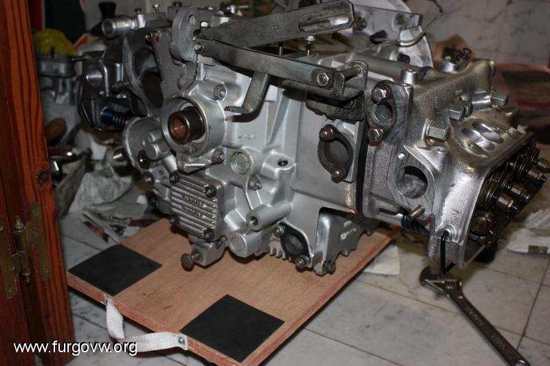

Hoy he bajado el motor del soporte .palmas .palmas. Pesa casi una tonelada...
Así que dentro de nada podré devolver el soporte a su legítimo dueño. El motivo de bajarlo es que necesito acceder a a la parte trasera para atornillar la maza del embrague (el soporte que he usado es de cajas de cambio y no el específico para motores).

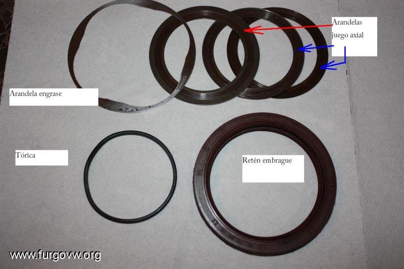

El conjunto a verificar es el siguiente.
La que está señalada con la flecha roja es la "B" que es algo mas grande que las otras dos gemelas (las "C", señaladas con flecha azul). Hay que poner siempre mínimo dos arandelas para que el juego axial sea menor de 13 décimas (creo recordar un valor límite de 15 décimas)

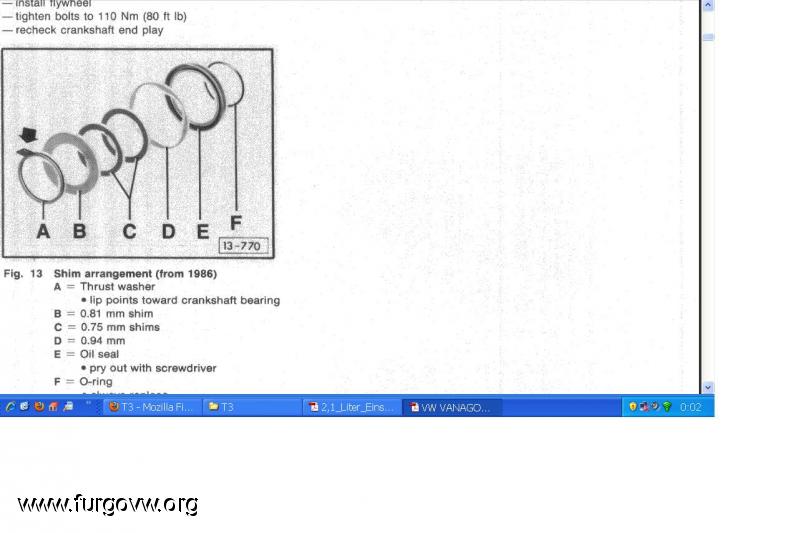

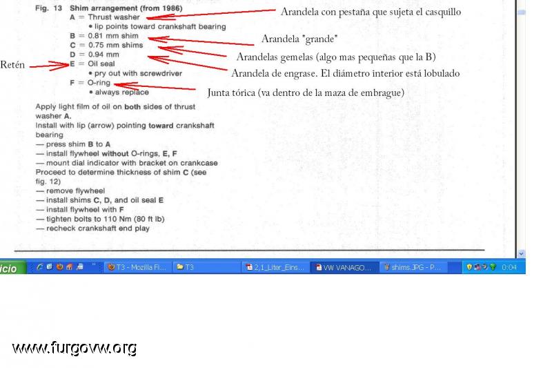

Según el manual para verificar el juego axial hay que colocar 3 arandelas calibradas. Como estas tres arandelas se pueden pedir en diferentes grosores, se puede ajustar esta tolerancia a cada motor. Esto es lo que dice el manual
Y el proceso es mas o menos montar la maza sin las arandelas de ajuste ni retenes ni tóricas. Medir entonces el juego axial. Luego desmontar y colocar las arandelas pertinentes. Comprobar de nuevo el juego axial. Y si el valor es correcto, poner el retén, la tórica y cerrar definitivamente al par del manual.

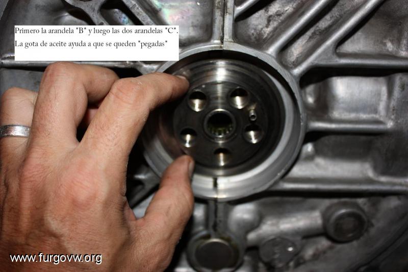

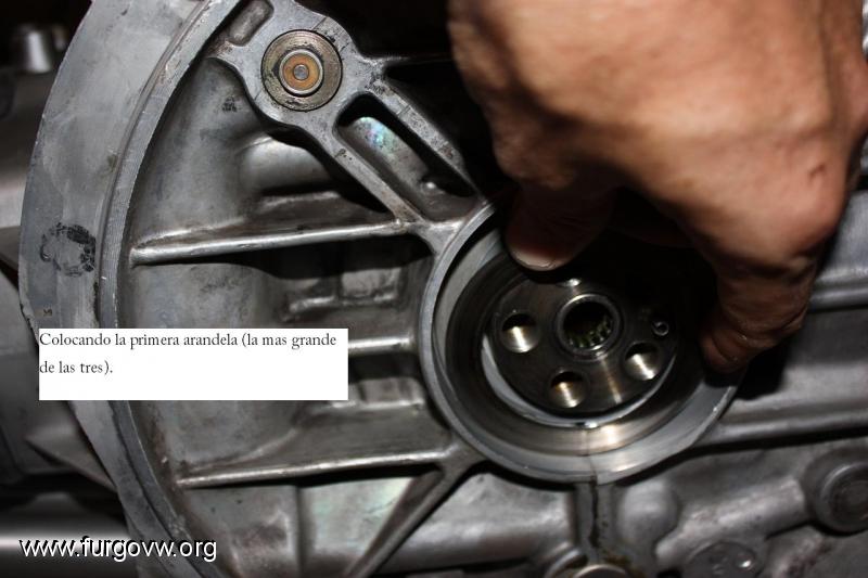

Primero hay que poner una gota de aceite en la arandela "B" (es la mas grande de las tres de ajuste). Ojo que previamente hay que colocar la arandela con patilla que sujeta el casquillo (y tiene otra idéntica por dentro del motor, enfrentada al casquillo).
Se coloca (el aceite ayuda a que no caiga)

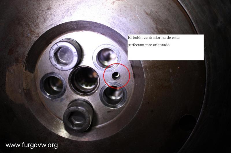

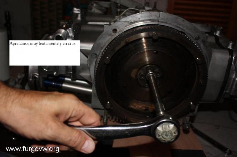

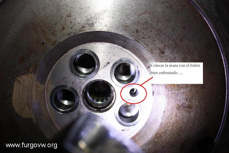

Ahora hay que colocar la maza del embrague, sin poner las arandelas "C" ni el retén ni la tórica. Comprobar que la maza entra perfectamente alineada con el bulón centrador.
Apretamos suavemente y en cruz hasta que hace tope

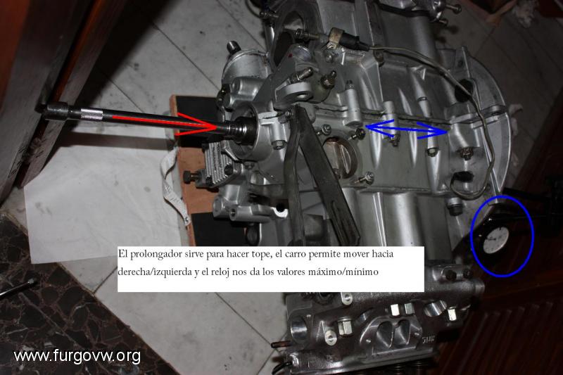

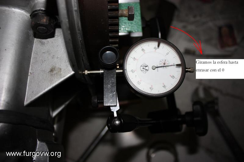

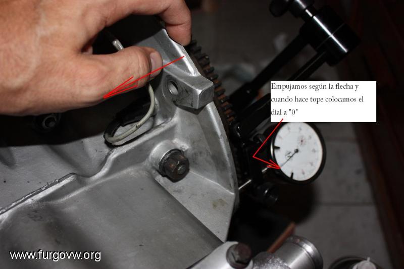

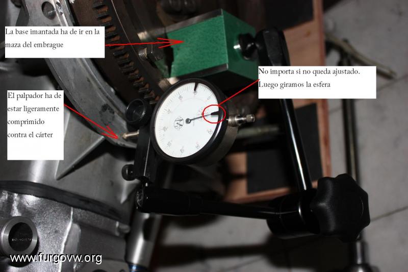

Montamos el reloj comparador. El imán apoya en el embrague mientras el palpador lo hace en la carcasa del cárter. Es importante que el palpador del reloj esté lo mas perpendicular posible a la superficie a medir pues si no falsea la lectura. En la foto se ve mejor.
Ahora hay que poner el dial a "0" haciéndolo coincidir con una de las posiciones extremas del cigüeñal. Aquí es donde el hecho de que el motor pueda moverse hacia adelante/detrás es muy conveniente (por ejemplo, sobre una carretilla mientras hace tope por el otro extremo)

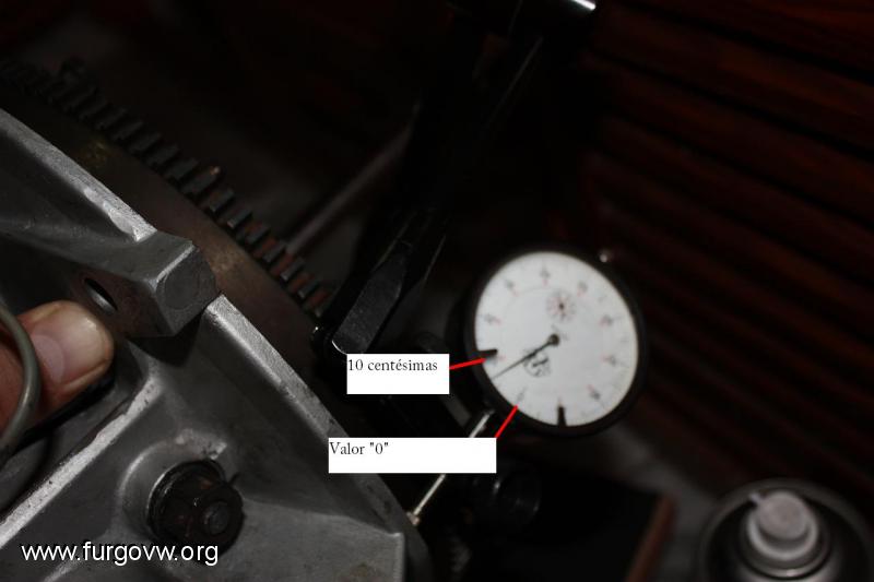

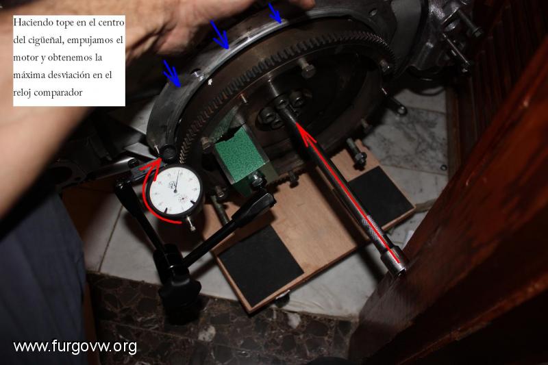

Una vez puesto a cero el dial del reloj comparador hay que empujar el cigüeñal. Yo he usado el patín con ruedas y un alargador entre el cigüeñal y el marco de una puerta. Basta con empujar suavemente el carrito y tomar la lectura máxima del dial.
En mi caso, sin las dos arandalas, la holgura es e 70 centésimas (0,7 mm). Al colocar las arandelas, esta holgura debe reducirse a un valor cercano a una décima (entre 0,07 y 0,13 mm)

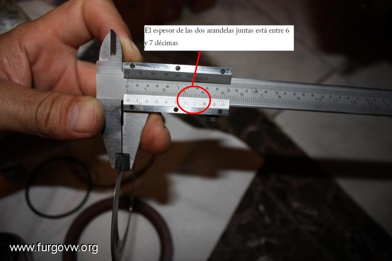

Antes de poner las arandelas, mido con pie de rey el espesor de ambas (para tener una aproximación de si serán o no válidas). Este es el valor que obtuve
(el valor corresponde a las dos arandelas "C" juntas). El pie de rey nos da entre 0,6 y 0,7 mm, así que parece que estamos en tolerancias.

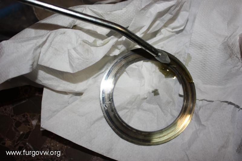

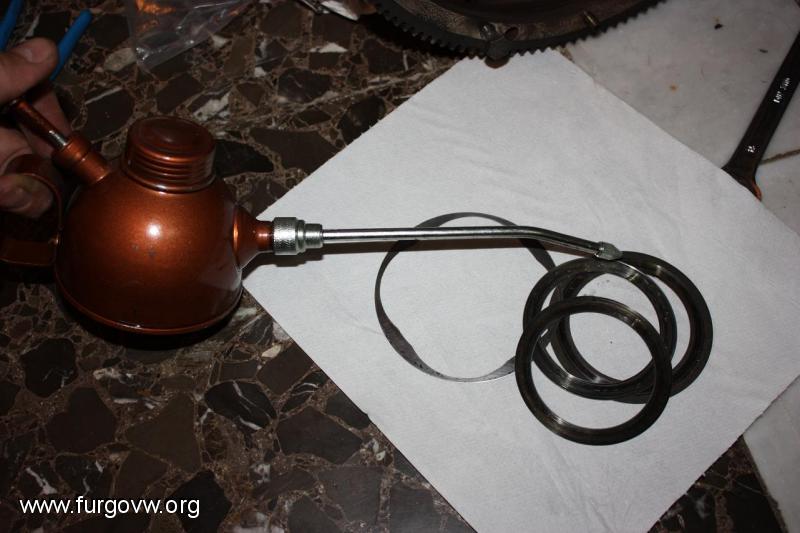

Primero aceitamos un poco las arandelas. Además de lubricarlas ayudan a que no se muevan mientras manipulamos.
Las colocamos por orden, primero la grande "B" y luego las dos gemelas "C"

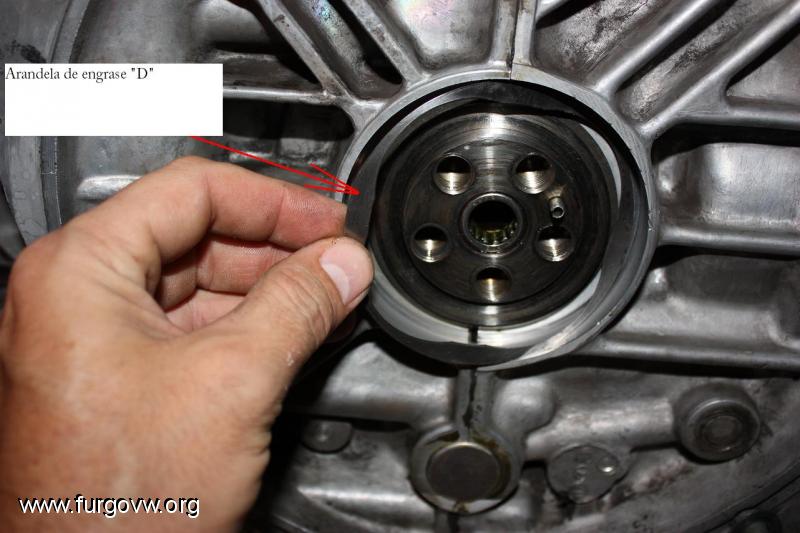

Ahora colocamos la gran arandela de engrase (tiene lóbulos en el interior)
Y tenemos cuidado de que no se caiga al colocar la maza (el aceite ayuda, se queda pegada)
Ahora hay que colocar la maza con mucho cuidado para que entre totalmente perpendicular
Apretamos  -no es necesario con la dinamométrica, basta que quede apretado- y montamos el reloj con base magnética. Coloco un prolongador entre el cigüeñal (el lado de la polea) y un tope (el marco de la puerta, por ejemplo). Lo aprieto y coloco el reloj a "0" (este ha de tener el palpador ligeramente comprimido). Mejor por pasos:

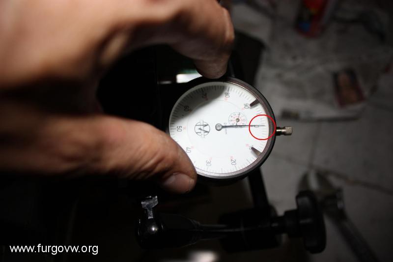

El juego a medir es el marcado con flecha azul. Empujamos contra el alargador hasta que hace tope. Pongo el dial a "0"

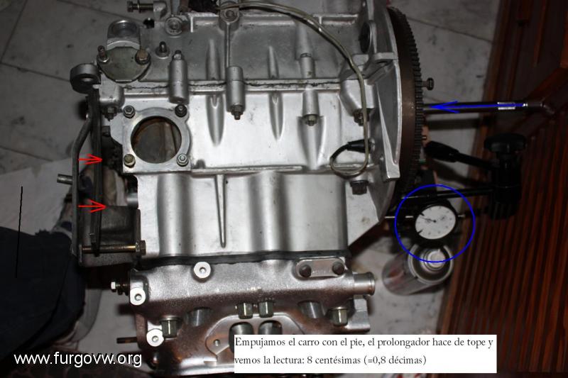

Ahora quito el prolongador del extremo de la polea y lo coloco en el lado de la maza. Hacemos tope con la puerta y empujamos en sentido opuesto. El dial empieza a moverse hasta llegar al máximo.
Ampliando la foto vemos el juego axial
No llega a la décima, así que  .palmas .palmas .palmas ... una cosa menos

Mira que da yuyu el momento del juego axial, jeje. Yo me kedé en 0´08, en el tipo I es igual, entre 0´07 y 0´13.

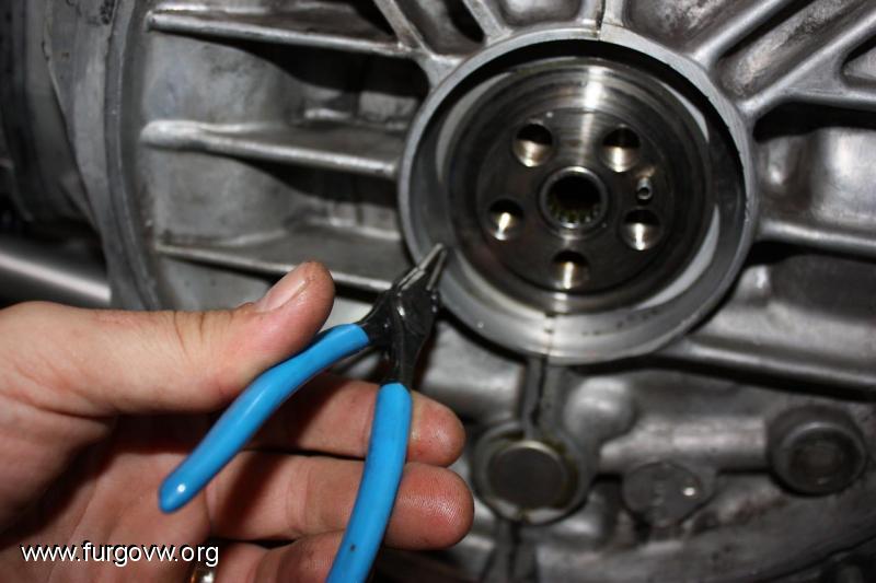

Ahora cuidado con el reten, que es p_to de c_jones (ahi keda eso). Metelo con mucho cariño, y kita antes las posibles rebabas del carter, porque sino en un par de dias estarás marcando territorio, aunque no creo que sea tan critico como en los aircooled.
Yo también lo puse de viton, y ni asi, ahi está la gotita.

CitarAhora cuidado con el reten, que es p_to de c_jones (ahi keda eso). Metelo con mucho cariño, y kita antes las posibles rebabas del carter, porque sino en un par de dias estarás marcando territorio, aunque no creo que sea tan critico como en los aircooled.
Aquí si que estoy contigo. A estos les tengo mas respeto. En el Porschecito tuve que poner 3 retenes del cigüeñal seguidos hasta que dejó de sudar aceite. No se si era una partida defectuosa, mal montaje. Pero cuando un retén da guerra, ... da guerra. Ahora estoy parado porque estoy esperando el de la polea (se me pasó pedirlo en su dia).

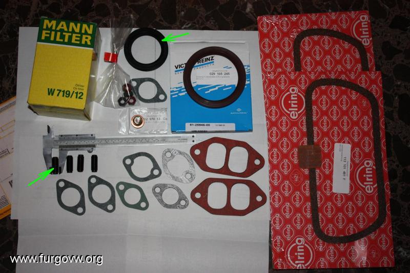

El caso es que hoy he recibido esto:

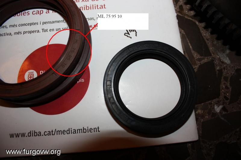

Realmente solo necesitaba comprar las piezas señaladas: el retén de la polea (se me rompió al sacarlo) y 4 tornillos de reglaje de válvulas (de los 8 que pedí, 4 no eran de la medida correcta). Lo que pasa es lo de siempre, "yaquetepones" por no pagar solo portes, pedí algunas cosillas mas: otro filtro (siempre se usa y no caduca), nuevas juntas de culatines y algunas "pelotudeces".

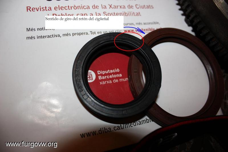

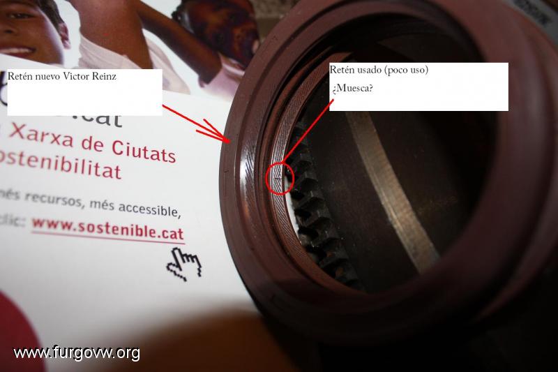

Como los retenes de cigüeñal a mi siempre me han dado algo de guerra, ahora los miro con detalle. En la siguiente foto, al ver con zoom observo como el retén del embrague con poco uso -tendrá menos de 2000 km- parece tener una muesca (es el que está a la derecha o debajo del de primer plano)
No se si la rayita señalada realmente afectaría a la estanqueidad, pero como he comprado uno nuevo (Victor Reinz), no me preocupo. Al menos en este aspecto.
Se observa además que el diseño varía ligeramente.
En el retén usado (que venía con un kit de juntas Victor Reinz aunque no consigo ver el nombre) parece que difiere en el diseño del labio con respecto al Victor Reinz que se vende suelto (ya había leído algo de esto en "Thesamba"). El retén del kit tiene un 2º labio mas prominente que el que se vende suelto. A cambio, este último parece tener las estrías algo mas largas (esto siendo muuuuuy fino en la observación: Bendito zoom  .ereselmejor .fotografo)

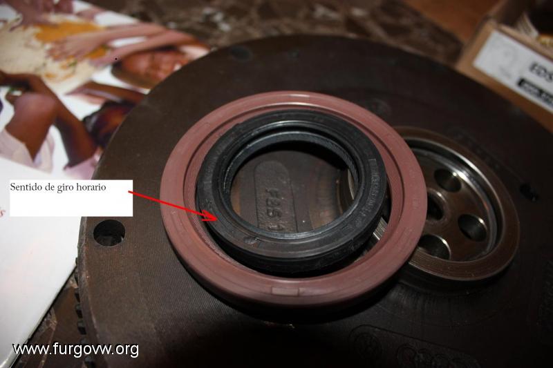

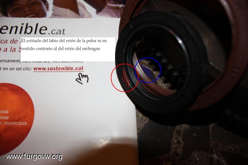

Finalmente he comprobado que el estriado del retén trasero y el delantero van en sentidos opuestos (ambos deben "meter el aceite" dentro del motor). En las fotos siguientes se ven detalles de los estriados, el sentido de giro (marcado solo en el retén negro -el de la polea-) y detalles de las medidas del retén grande.
Ahora queda montarlos. Pero no me voy a arriesgar a usar el método de la llave de vaso, el retén usado y un martillo. Intentaré conseguir los útiles específicos (van con rosca, mucho menos agresivos) pues no quiero tener problemas de fugas. En cuanto consiga los útiles, vuelco fotos
