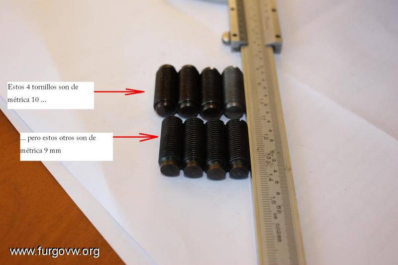

Bromas aparte. Ayer me llevé una pequeña sorpresa, mejor verlo en la foto (no se aprecia muy bien por la perspectiva pero los 4 de arribe son mas grandes que los de abajo):
En su día -allá por Junio, creo- hice el último pedido a Kaefer de los tornillos de reglaje de válvulas. Cuando llegaron comprobé uno -al azar- para ver si era el mismo paso. Lo que no podía imaginarme es que me enviaron 4 tornillos de métrica 10 mm -igual que los de origen- y otros 4 de métrica 9 mm. A ojo no se diferencian unos de otros si no te fijas bien. Por lo visto el que elegí al azar era correcto (habiendo 4 buenos y 4 malos tenía un 50 % de probabilidades....)
Así que todavía no se puede hacer el reglaje (me toca comprar otros 4, no se si vale la pena "pelearme" con el proveedor).

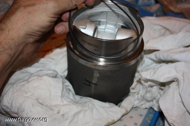

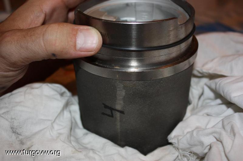

Primero, colocar las juntas negras en la base de la camisa.
Con cuidado que no se enganche y comprobando que asienta bien en su alojamiento

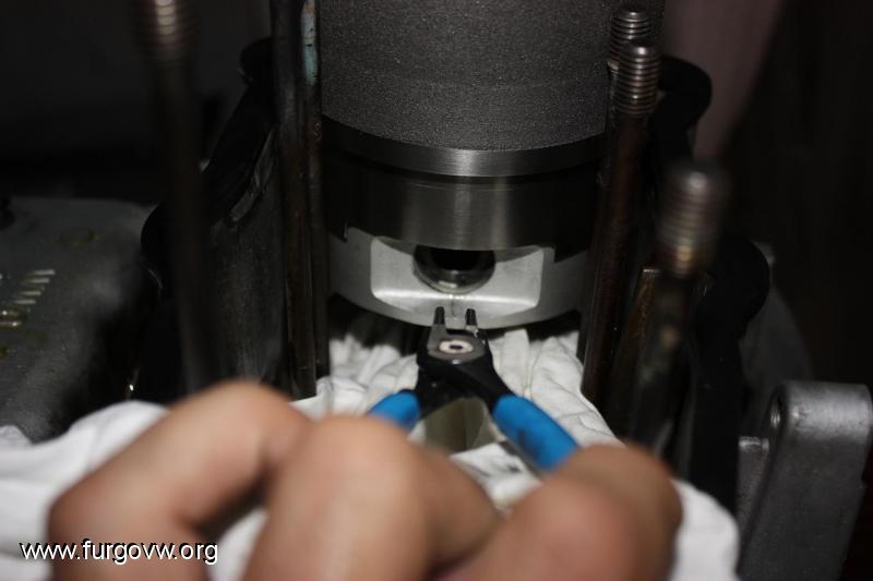

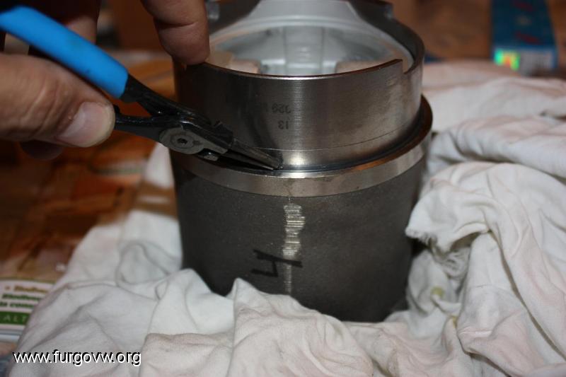

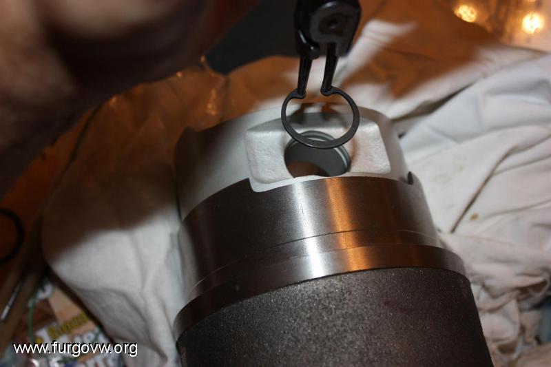

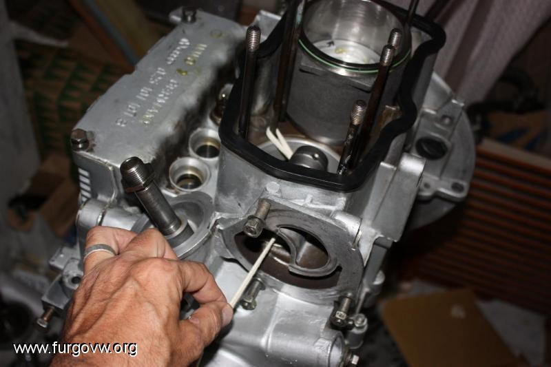

Ahora colocamos el circlip que mira hacia el frontal de la furgo. Ojo que los pistones tienen posición (la flecha ha de mirar hacia delante) y las camisas también.
Ahora toca insertar el bulón en el pistón. Para ello lo mejor es poner esa biela en PMS. Es muy conveniente poner trapos tapando el cárter para evitar que caiga algo en el cárter (y además sirven para mantener la biela quieta).
Luego, insertar el ciriclip en el pistón (comprobar que asienta bien en su ranura)

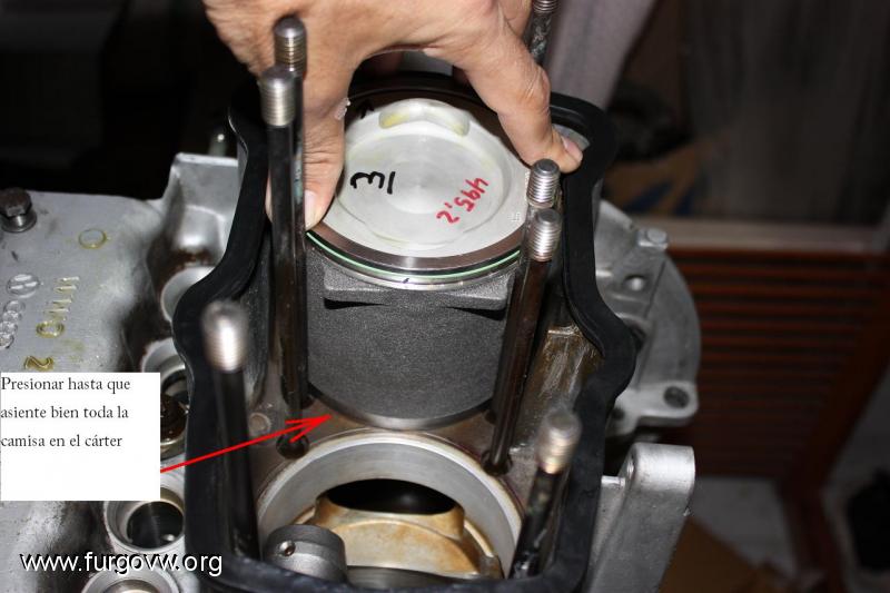

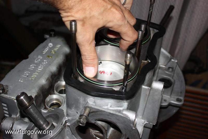

Quitamos los trapos y presionamos suaveeeemente la camisa hacia abajo hasta que queda perfectamente insertada en el cárter
Y no olvidamos poner la tórica verde con cuidado
hasta que asiente perfectamente

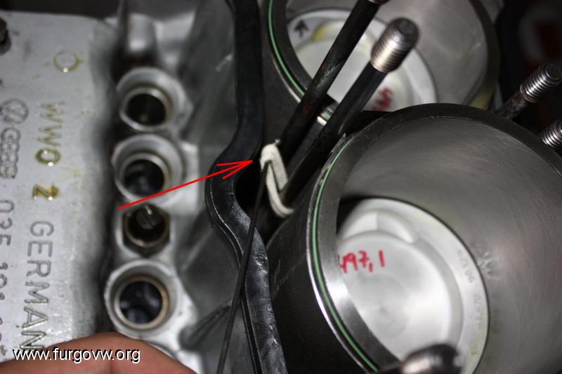

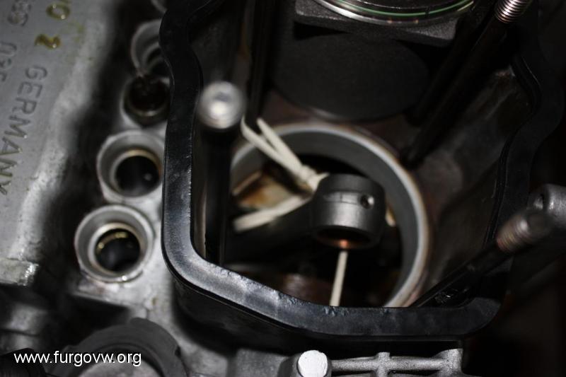

Se repite la operación con el 4º y último cilindro. Para ello giramos el cigüeñal hasta que la biela del 4º cilindro nos queda a la altura adecuada. Aquí el problema es que ya no hay hueco para meter las manos y hay que hacerlo todo a través de la ventana de la bomba de agua, Y lo mas complicado es mantener la biela levantada en su sitio. Hay un útil específico de VW, pero se puede hacer igual de bien con un simple cordel.
La idea es mantener la biela con un cordel. Se le hace un lazo holgado, se pasa por un espárrago, luego por detrás de la biela y finalmente sale el cordel por el agujero de la bomba.
Una vez queda a la altura conveniente, el cordel se enrolla en algún tornillo y así no se mueve. Una imagen vale mas que mil palabras  -y dos ... mas que dos mil  .meparto (¿se nota "que soy estudiao" .meparto?)-
Lo siento pero la foto insertando el bulón os la tenéis que imaginar (con una mano aguantaba la camisa- pistón, con la otra insertaba el bulón, la linterna en la boca para iluminar el "bujero" y ver si la metía en su sitio... así que como no hiciese l .fotografo con los pies)

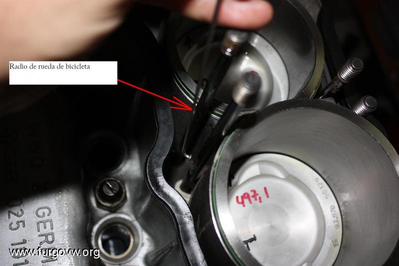

Nos queda colocar el último circlip (fijaos de nuevo los trapos para evitar que la ley de Murphy actúe .... y el circlip caiga dentro del cárter)
Y no olvidemos quitar los trapos y el cordel. Para este último yo usé un radio de bici ... y a pescar!

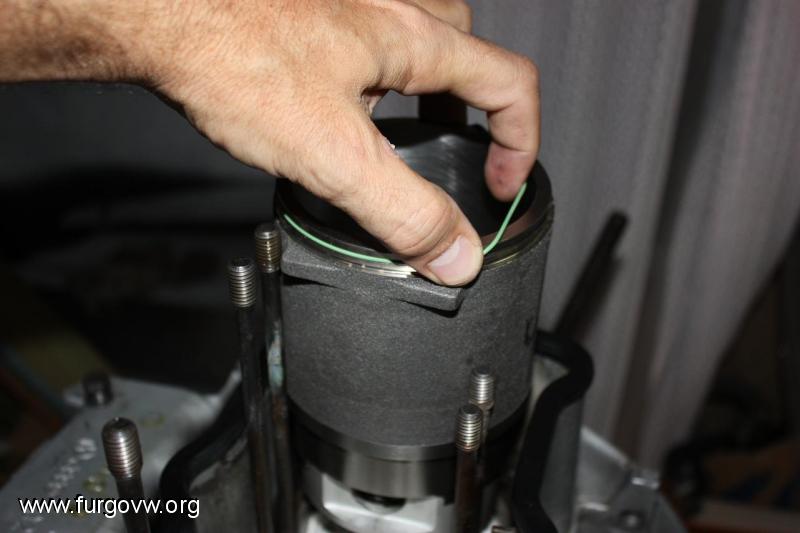

Finalmente, aceitamos ligeramente entre el pistón y la camisa, y volvemos a empujar suaaavemente la camisa hacia abajo hasta que quede perfectamente alojada en el cárter. Y volvemos a colocar la otra tórica verde
Y ya está. Los cuatro pistones en su sitio

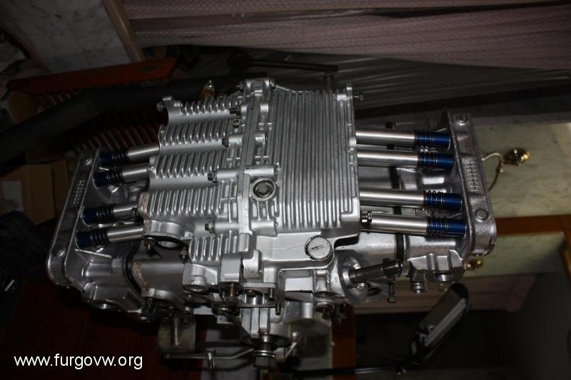

Puesta la culata y los tubos Jay-Cee, el motor está así:

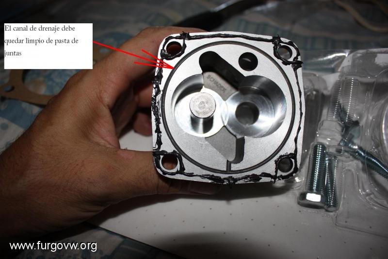

Y sigo con el montaje del la bomba de aceite.
Recuerdo que es una Maxi-pump1 completamente nueva. Esta bomba está indicada para motores Tipo I aunque es compatible con el Wasserboxer. Lo único es que viene con tornillos -en vez de espárragos- así que tocará comprar tuercas nuevas por otro lado.

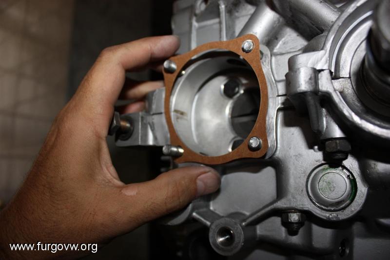

Recuerdo que de las dos juntas de papel que trae la bomba yo solo voy a usar la inferior (la junta bomba-cárter). Ya hable de ello en este hilo así que pongo las fotos

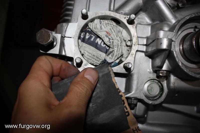

Primero con lija muy fina limpiamos la superficie del cárter
he protegido el interior con papeles para evitar que caiga polvillo dentro de la bomba. Una vez limpio, quito los periódicos y coloco la junta de la base
Luego pongo un cordón muy fino de pasta de juntas en la bomba. Hay que intentar no poner exceso que caiga en el conducto de drenaje
(bueno, parece que hoy no tenía el pulso muy fino :P)

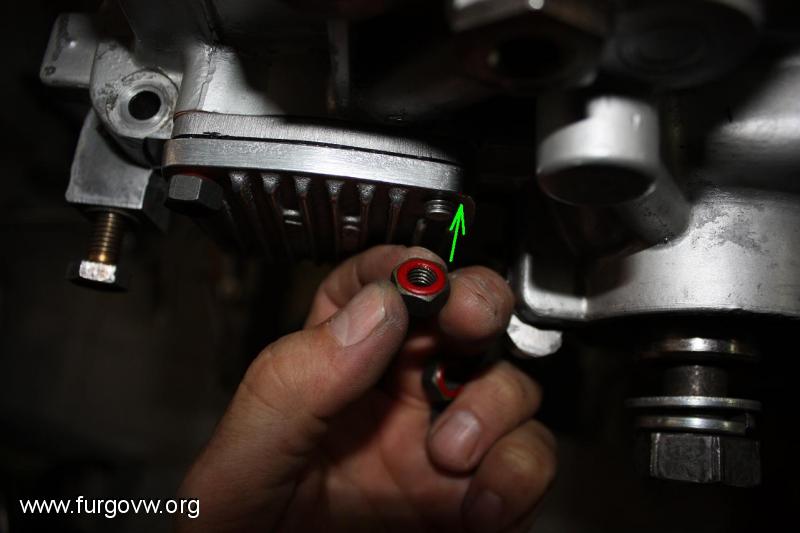

Se coloca la bomba en su sitio, colocamos los engranajes y nos preparamos para cerrar la tapa. Ojo que las tuercas han de ser nuevas y se colocan con la tórica de color marrón hacia adentro (no es un autoblocante sino una tórica para evitar fugas). Vaya, parece que esta foto la he traspapelado, voy a buscarla
profe
Encontré la foto
Estas son las tuercas que hay que poner siempre nuevas. Y con el sellante hacia dentro (como indica la flecha)

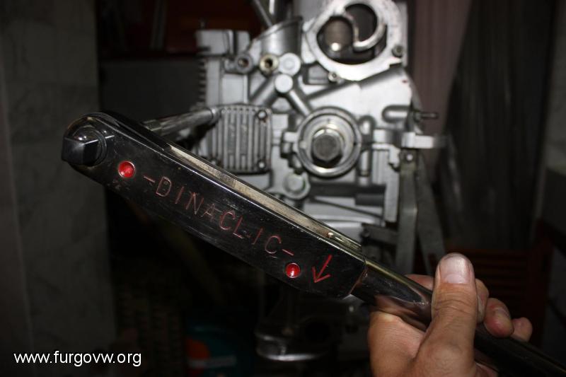

Finalmente, apretamos con dinamométrica en cruz (creo recordar que era hasta 18 libras/pie), y ya tenemos una cosa menos.
Por si interesa, la pasta que he usado en vez de la junta de papel sigue siendo la Victor Reinz.

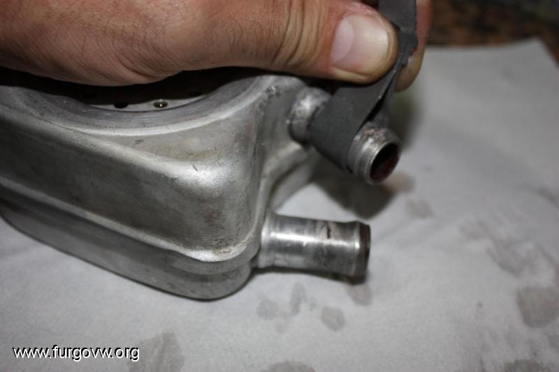

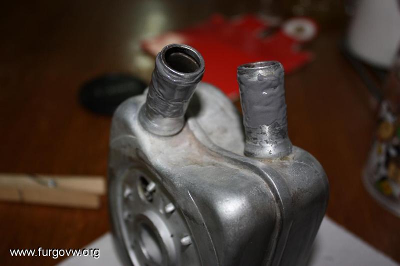

Hoy he podido sacar media horita. Así que la he dedicado a algo sencillo: el intercambiador agua/aceite.

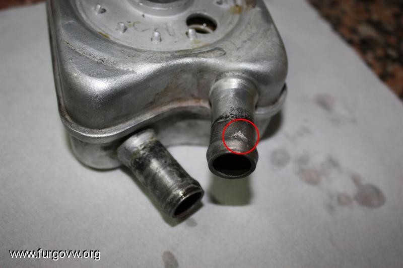

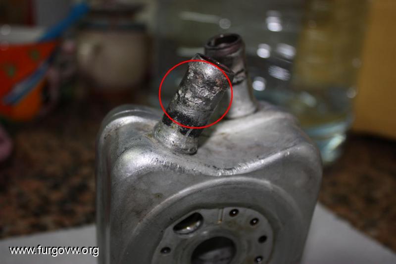

El mio tiene unos dos años -mas o menos, no recuerdo bien- y es original. Aun así, parece que ya empieza a afectarle la "corriosionitis galvanácea". Fotos
En esta se ve una picada justo en el tubo que conecta al manguito...

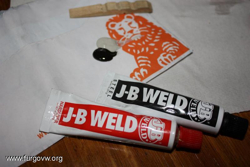

... y en esta otra se ve como si hubiese pasado algo de varicela. Así que toca lijar, limpiar y poner JB Weld.
Primero con lija fina eliminamos preparamos la superficie.
Se ve como al limpiar restos - con limpiador de contacto o de frenos- aparecen claramente los valles. Es muy importante que no quede rastos de aceite y/o suciedad pues si no se corre el riesgo de que el pegamento se desprenda mas adelante.
Mezclamos partes iguales de JB y aplicamos con una miniespátula (media pinza de la ropa va bien)
Y a esperar a que seque bien (mañana) para poder lijar y dejar la superficie lo mas cilíndrica posible (con el abocardado para que haga tope la abrazadera). Este paso lo haré mañana - in sha Alá  ;D-
