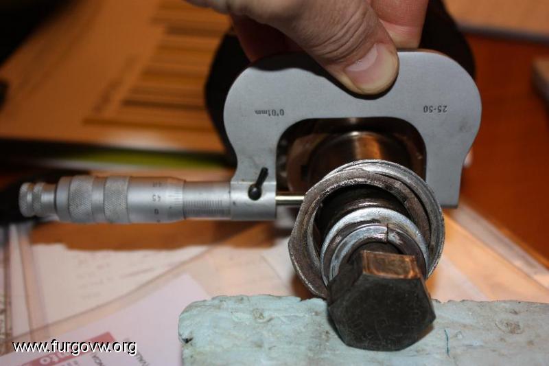

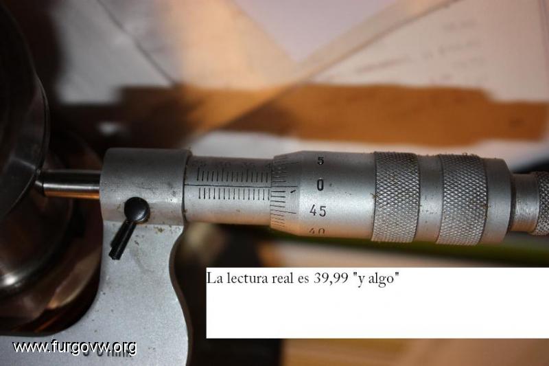

Primero lo que hice fué tomar varias medidas de cada apoyo y confeccionar una tablita. Las medidas hay que hacerlas en un par de secciones y con diferentes ángulos. Con esto se toma el valor medio (ver tabla siguiente).
La notación que uso es MB1 es "Main Bearing 1" o sea el mas cercano al pistón 1 (así el MB4 es el mas cercano a la polea del cigüeñal, o el pistón 4). Las medidas MB1, MB2 y MB3 las hice con micrómetro de sensibilidad 0,001 mm, mientras la MB4 la hice con otro de menos sensibilidad 0,01 mm. Así que donde pone 39,995 la última cifra, el "5" es estimado (los profes tambien hacemos alguna trampa  .meparto)
No afecta apenas pues la tolerancia va en centésimas y no en milésimas.
Así fui midiendo los apoyos (en la foto, el MB4)
Y como ha salido un poco borrosa, saco detalle.

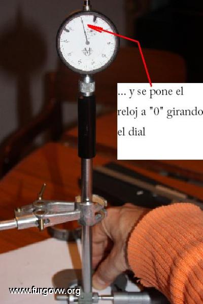

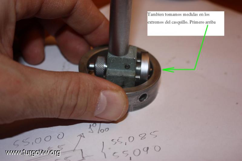

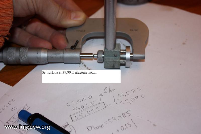

Ahora pasaremos esta medida exterior al reloj comparador de interiores. Para ello conviene montar un soporte del alexómetro (lo "tomé prestado" del laboratorio del Insti). Se trata de poner a "0" el dial del reloj cuando esté perfectamente en linea micrómetro y palpador del alexómetro.
Viene muy bien que el alexómetro esté perfectamente quieto y perpendicular al plano donde apoyaremos el casquillo. Cuando estemos seguros, ponemos el dial "a cero" y así ya tendremos el alexómetro con la misma medida que en el micrómetro.

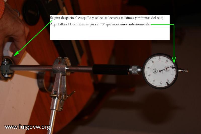

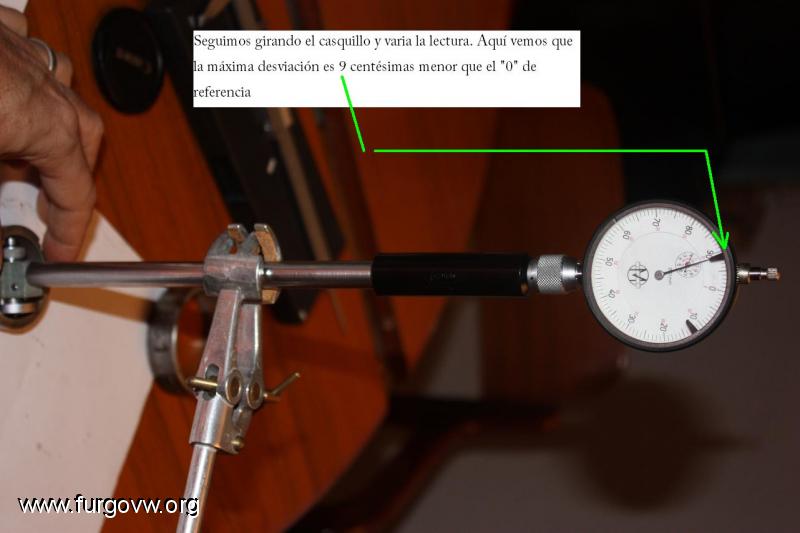

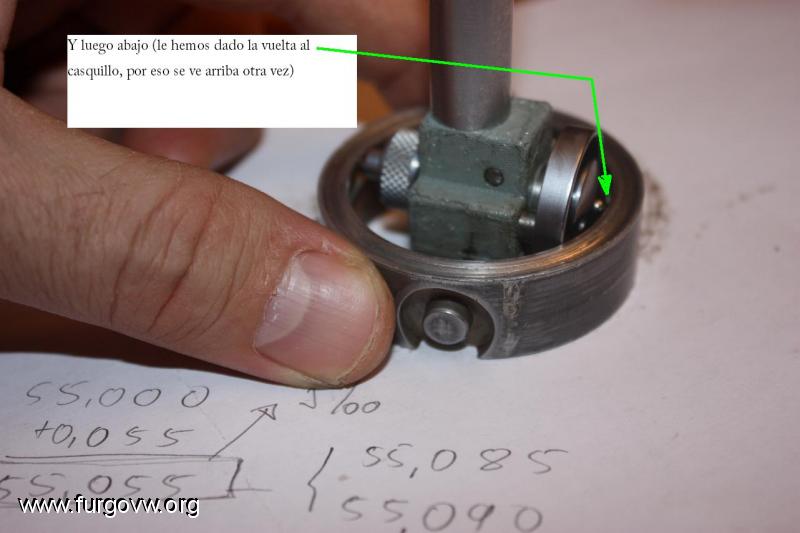

Ahora toca ver "cuanto" se desvia de esta medida el diámetro interno del casquillo en cuestión. Lo haremos girando poco a poco y tomando los valores mas desviados.
En mi caso son este ....
..... y este otro
Luego repito el mismo proces para los diámetros mas externos del casquillo
Y así me saco una tablita con las tolerancias.

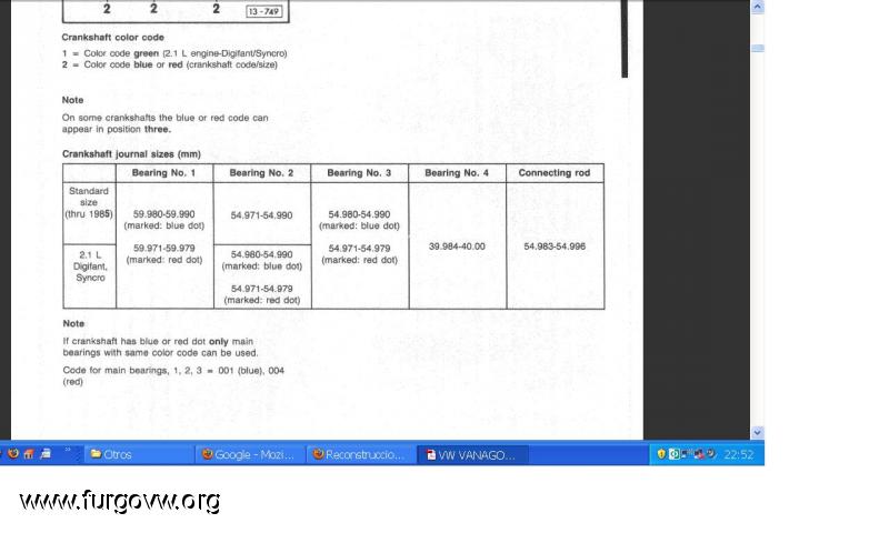

En el "Workshop" de vw solo he encontrado que "cigüeñales azules deben ir con casquillos azules" pero no valores sobre la tolerancia de un motor nuevo ni la del límite de uso.
Así que, a priori, no sé si:
a)  las medidas de mi cigüeñal están o no en tolerancias (solo sé que es "tipo azul")
b) la ovalización de los apoyos está dentro de tolerancias para obtener una buena presión de aceite
c) es o no necesario rectificar los apoyos e instalar casquillos de sobremedida.

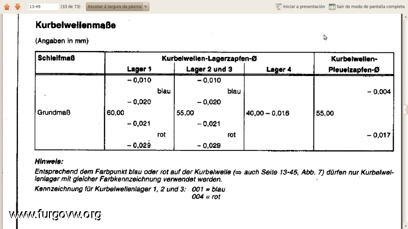

espero que este esquema te sirva tiene datos del cigüeñal  .confuso2 parece que sale la medida standar 60,00-55,00-40,00  para arriba es azul(blau) y para abajo rojo(rot)  ???
profe
Citarespero que este esquema te sirva tiene datos del cigüeñal  .confuso2 parece que sale la medida standar 60,00-55,00-40,00  para arriba es azul(blau) y para abajo rojo(rot)  ???
Esta información ya la tenía, de otra forma -adjunto foto-. De todas maneras, gracias Haizkolari.
Aquí se ve mas claro que el MB1 de diámetro comprendido entre 59,980 y 59,990 son los correspondientes al lote "azul". Mi cigüeñal es "azul", no hay duda (tambien lo corroboran las medidas de MB2 y MB3)
El tema es averiguar la tolerancia que debe tener con los casquillos.... y me está siendo difícil encontrar este dato exacto.

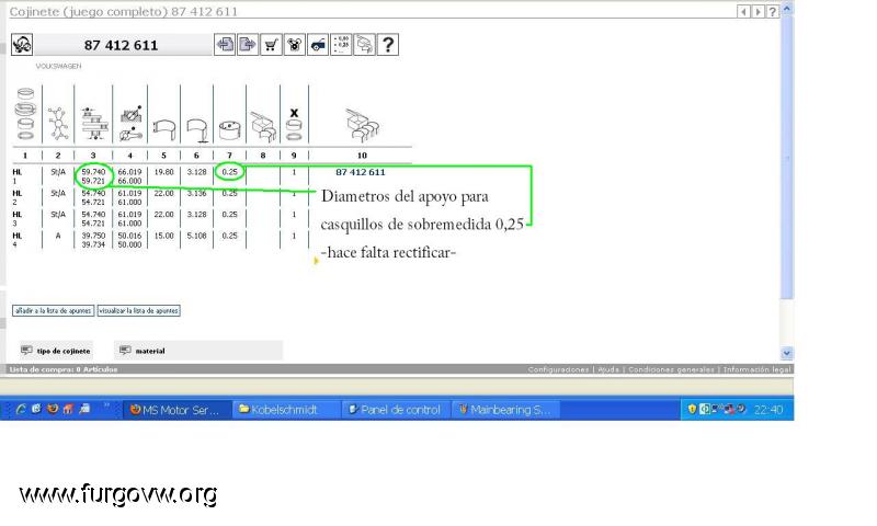

Lo que si he encontrado -y basicamente resuelve el problema, o al menos eso creo- es el catálogo de Kolbenschidt. En este catálogo no dice que medidas ha de tener los casquillos pero sí para que medidas de cigüeñal son válidos. Mejor verlo en los gráficos:
En este se ve que que los casquillos STD -standar- son válidos para todos los cigüeñales comprendidos entre 59.990 y ¡59,971!. Mientras los casquillos correspondientes a la primera sobremedida -0,25 mm- serán válidos para los cigüeñales que tengan el apoyo de diámetros comprendidos entre los valores 59,740 y 59,721 mm. Obviamente esto solo es posible si el cigüeñal ha sido rectificado.
No pongo los valores de la segunda rectificación -0,50 mm- pues sigue la misma regla: rectificar 0,25 mm el apoyo y un rango útil de casquillo de 0,19 mm.
Lo que me ha llamado la atención es que a pesar de haber dos "tamaños" de cigüeñales, solo hay un recambio de casquillo. Y si el casquillo de recambio es válido para el tamaño grande, significa que es "un poco mas grande de lo debido" para el cigüeñal pequeñó. Sé que solo hay una centésima entre los dos tamaños, pero esto podría explicar porqué algunas vánagon llegan a 400.000 km sin problemas de pérdidas de presión de aceite y otras, a partir de los 200.000 km pueden presentar estos problemas -al menos esta es la información que he visto en varios foros americanos-. Y problemas de presión de aceite, acaban en rotura de biela si no corrigen a tiempo.
