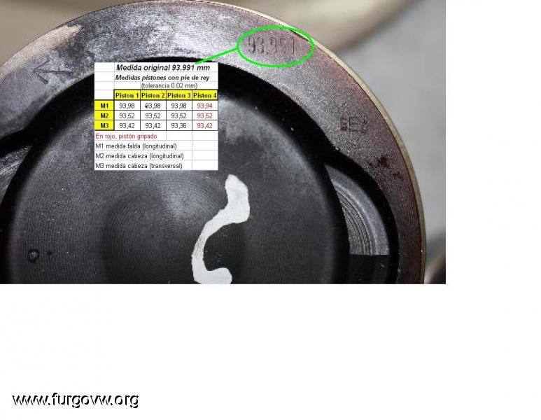

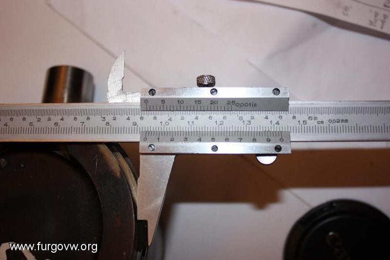

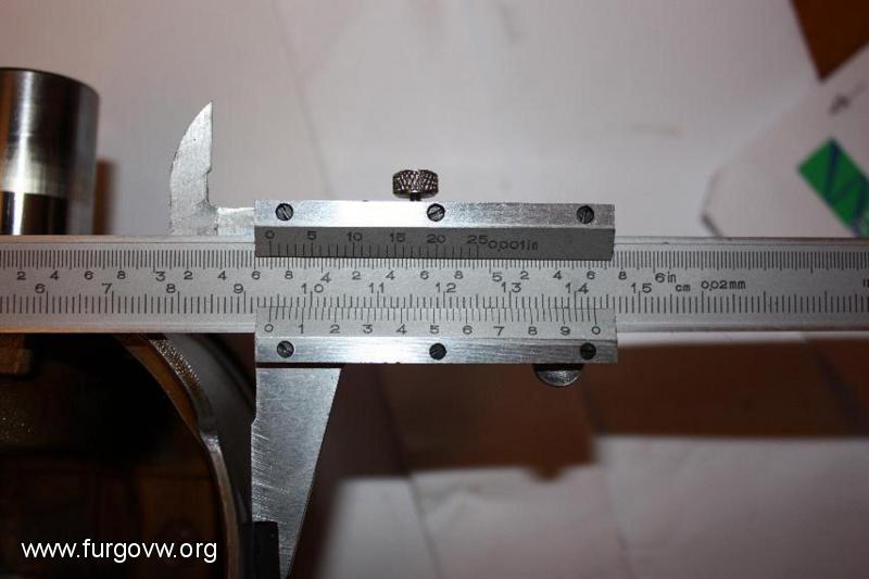

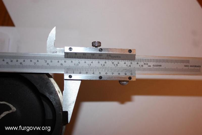

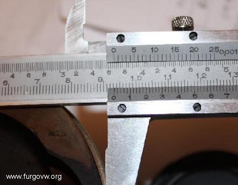

(hay que hacer un zoom para ver bien la medida)
Los resultados los puse en una tablita, a ver si la encuentro ...
profe
La encontré:
Siento que no me ha quedado ajustada al tamaño.
Todos mis pistones de origen miden 93,991. Esta es la medida que hay marcada en todas las cabezas, en la foto se ve señalada con una flecha verde (segun el manual hay otro estandar con 93,98 -no especifica milésimas-). El lugar para tomar la medición es en la falda, un cm por encima del límite mas o menos y perpendicular al bulón
Con el pie de rey tengo precisión de 2 centésimas. El pistón gripado me da 93,94 (?) y el resto coincide en 93,98 mm. Realmete me sorprendió ver tan poco desgaste en el pistón nº4 (el gripado).
Lo dicho, están casi como nuevos...

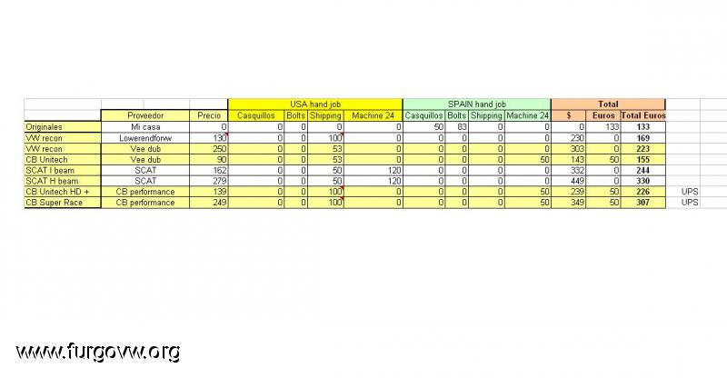

Para que veais que la toma de decisiones tiene miga os adjunto la tabla que me hice:
Fijaros que las mas caras salen por 300 euros mientras las mas baratas rondan la mitad. Volver a colocar las mias cuesta dinero pues hay que cambiar las famosas tuercas/tornillos y ademas, ya que estamos, se aprovecharía para cambiar casquillos de bulón (los de 24 mm).
Unas observaciones a los precios. Los shipping costs de SCAT son con UPS, por ello salen mas caros. A cambio no hay sorpresas a posterior por impuestos -UPS ya los incluye en el costo- y supongo que serán los mas rápidos en entregar.
Los costes de mandrinar a 24 mm en España son "precio de tornero amigo". Imagino que un precio mas real podría ir casi el doble (estamos hablando de 50 euros mas o menos).
Lowerendforvw es el taller proveedor de las bielas recondicionadas que vende Van Cafe. La ventaja de comprarle directamente es doble: precio mas barato y "core charge" menor. El problema es que no sé si envia a España (no me ha contestado) .confuso1. Es una pena porque son las de origen pero equilibradas, con casquillo nuevo ... y pulidas!. Y muy baratas.
Hay dos CB Unitech. Unas son las Unitech Performance "a secas" y las otras las HD plus (supongo que será "Heavy Duty +"). Las primeras son mas baratas pero CB las tiene fuera de stock -vamos, que no las tiene-. Sin embargo Vee Dub debe tener stock pues me las ha ofrecido. No se cual es exactamente la diferencia entre ambas pero sospecho que son distintos tornillos/tuercas. De todas maneras, ambos son válidos.
Todavía sigo esperando una respuesta de SCAT sobre las H forjadas (la cabra tira al monte). Si me confirman que mandrinarlas a 24 -cosa que me han presupuestado- no afecta a la fiabilidad ...... igual me lío y las coloco (¡es medio kg menos que las originales!) .baba. Y si no, colocaremos unas I beam (SCAT o CB, da igual).
