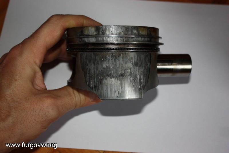

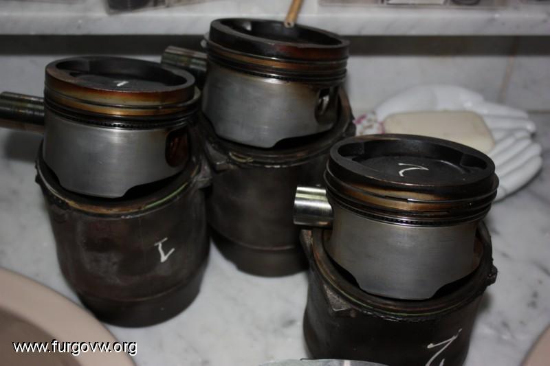

Pistones 1, 2 y 3 en muy buen estado...

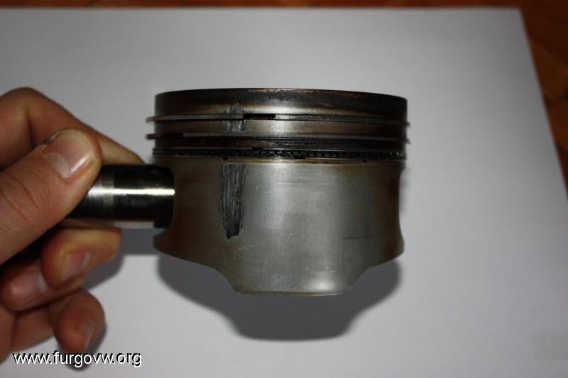

... pero el 4 (por delante y por detrás)
En mi pueblo se le llama gripaje. Técnicamente son microsoldaduras entre el pistón y la camisa debido a exceso de temperatura o fallo de refrigeración.

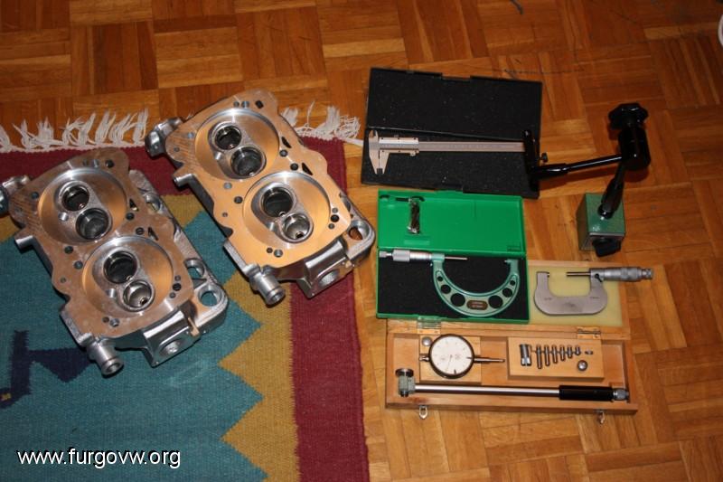

Primero toca medir bien para saber que vale y que no vale. Me prestaron un micrómetro y un reloj comparador de interiores. El resto lo trajo Santa:
- Micrometro de 25-50 (tolerancia 0.01 mm)
- Micrómetro de 50-75 (tolerancia 0.001 mm)
- Pie de rey (tolerancia 0.02)
- Base magnética
- Reloj comparador (tolerancia 0.01 mm)
Y la sorpresa, dos culatas nuevas AMC sin montar (para el que quiera la referencia, su embalaje)

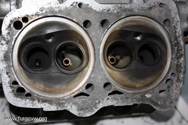

Mis culatas no están mal del todo. Tienen las típicas picaduras de corrosión galvánica (pero no en la zona de la junta) y la consabida grieta entre válvulas (que levante la mano el que no las tenga...). Este verano las planifiqué 1 décima (para que asentara bien la junta) y se limpiaron. Hace 3 años se esmerilaron válvulas. Pongo foto de como salieron:
Lo que me "mosqueó" un poco fue el ver los conductos de admisión con ligera carbonilla. No asentaban bien las válvulas? Faltaba volver a esmerilar, supongo.
Internet y sus foros (shoptalk y thesamba) "contribuyen" a informarte de que ha habido usuarios con problemas de válvulas a partir de los 150.000 millas. Aunque también los hay que superan la cifra sin problemas. El señor "yaquetepones" ayudó definitivamente a la idea de poner válvulas nuevas (al menos las de escape, pero "yaquetepones"...). Y si pones válvulas, has de esmerilar y poner guías nuevas.
Total, ¿culatas nuevas?.

joer qué pro estás hecho  .ereselmejor calibre, micrómetro...¿lo de la caja marrón es un alexómetro? nunca conseguí manejarlo bien ;D
profe
Exacto. Un alexómetro - o reloj comparador de interiores para los amigos-.
Sirve para medir excentricidades. Es decir, no te dice si un cilindro tiene 70 mm de diámetro (por decir una cantidad) sino cuantas centésimas hay entre el diámetro mas pequeño y el mas grande. Te viene a dar una idea de la perfección del circulo que tiene el cilindro. Cuanto mas diferencias, mas ovalado.Si el reloj diera una lectura de "0" al girar los 360º -una vuelta completa- significaría que el cilindro es un círculo perfecto, sin ovalización alguna. Algo imposible, vamos.
Ya pondré fotos con las mediciones un poco mas adelante.
