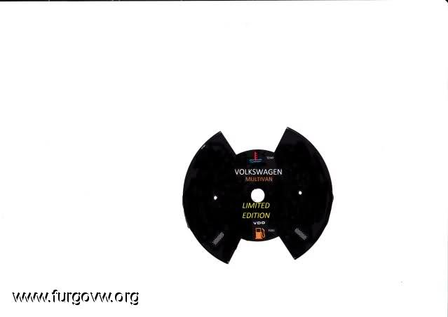

Ya puestos desmonta todo el marcador ,scanea e imprimite algo chulo,luego con pegamento de barra lo pones,
esto lo hice yo el otro dia

lo que eso del ordenador aun no controlo mucho me gustaria hacerlo con el fondo blanco,
