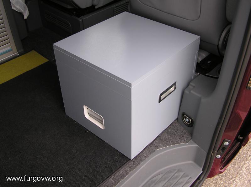

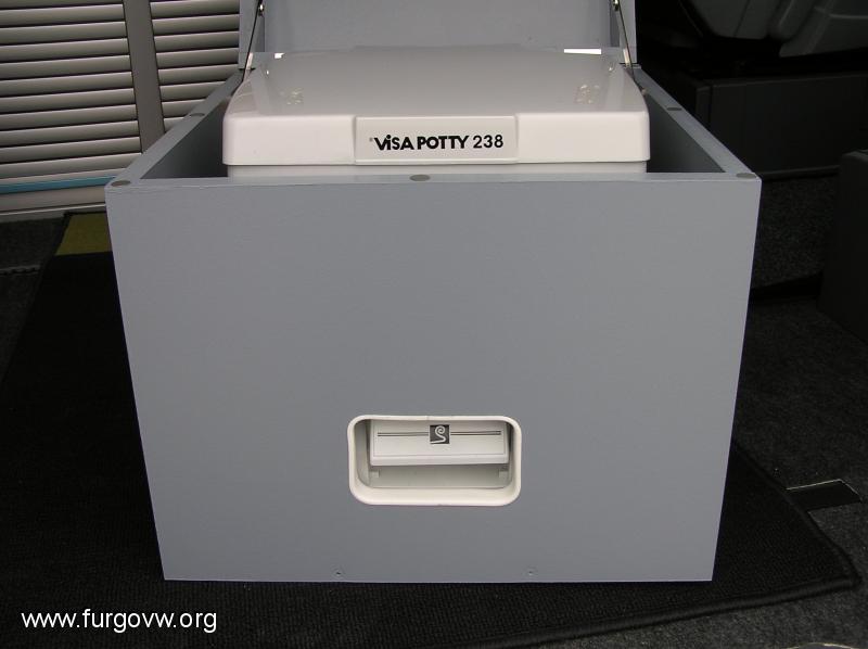

hola otra vez, parece que esos tutoriales van surtiendo efecto aqui dejo las fotos del brico que me hecho para guardar el vissa potty de la compra conjunta.
En principio mi idea era hacerlo con aglomerado con melamina, pero no encontraba un gris que me gustara o tenia que coger un tablero entero, por lo cual lo hice en dm que se puede pintar mejor.
Mande en una tienda que me cortaran las piezas que me hacian falta, le di un par de cm de holgura para poder sacar el potty y asi hacer la caja con culo, para poder llevarlo o moverlo donde quisiera, las tablas me costaron unos 18 eurillos.
Las tablas las monte con tubillon y pegamento de montaje excepto la del fondo que lo monte con tornillos de montaje (los de llave allen)
Le corte con sierra una apertura para la palanquita del desague y le coloque un perfil flexibe 2 euros.

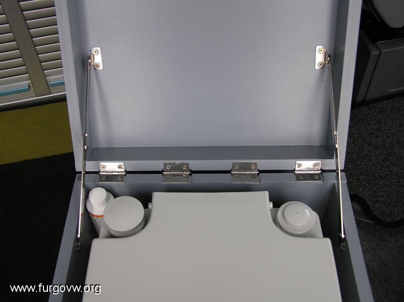

Despues le coloque 4 bisagras pequenas embutidas, para lo cual rebaje un poco el borde de la caja, con el fin de disimularlas lo maximo por fuera.
Ademas le puse dos bisagras de compas para que no abra del todo la tapa.

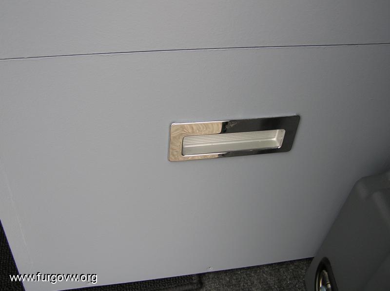

para poder llevarlo comodamente le hice unos rebajes y le coloque unos uñeros empotrados.
Por cierto lo pinte todo antes de colocar los herrajes (imprimacion para madera y pintura gris a gusto), pintura mas herajes unos 16 euros
Por ultimo me queda poner un cierre para lo cual voy a poner uno de golpete por dentro(para que no se vea al exterios.
Tambien estoy haciendo un cojin para la parte superios que fijare con velcro para poder quitarlo si me hace falta como mesita.
cuando tenga fotos del conjunto las ponder
un saludo(haber ahora que se como funciona lo de las fotos si os presento mi furgo, cuando tenga un ratillo, que por hoy ya esta bien)
