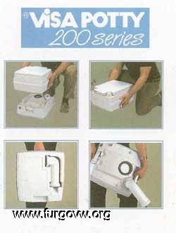

puede ser que interprete mal las medidas que vienen en roulot? y 32 sea el ancho y 37 el fondo?

a ver si aclara algo...
Urrun
si que aclara, y yo medi 35 de ancho el armario, asi que........

yo creo que parte del lío también viene por llamarle visa potty 10 (de los 10litros del depósito inferior supongo)
porque viendo la foto de antes... resulta que es el 238 , que ya sabemos que entra gracias a la foto de furgokike:
