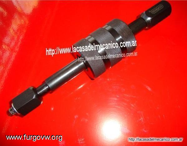

Viggen
piddu, supongo que estarán probando con herramienta específica para la Vito, es que en algún otro post leí que alguien tenía el mismo problema y probando con otra herramienta consiguieron sacar los inyectores. Cosas como esta, cuestan la mitad de un inyector, pero puede merecer la pena...
Son herramientas específicas para los inyectores de la Vito/Sprinter. Lo comento para saberlo, seguramente el mecánico los haya visto antes que yo...

Es que ya existen extractores de inyectores diesel, yo he visto alguno y lleva una pieza móvil con la que vas golpeando hacia fuera y va saliendo, mira las imagenes:
La cosa es que estos son universales, y hay otros, para Mercedes específicos que se apoyan en la culata y extraen con la rosca. Claro, cuestan unos 150€ de media, pero para un taller es una inversión y menos problemas en el futuro... He encontrado este video que lo explica en el que se ve perfectamente:
