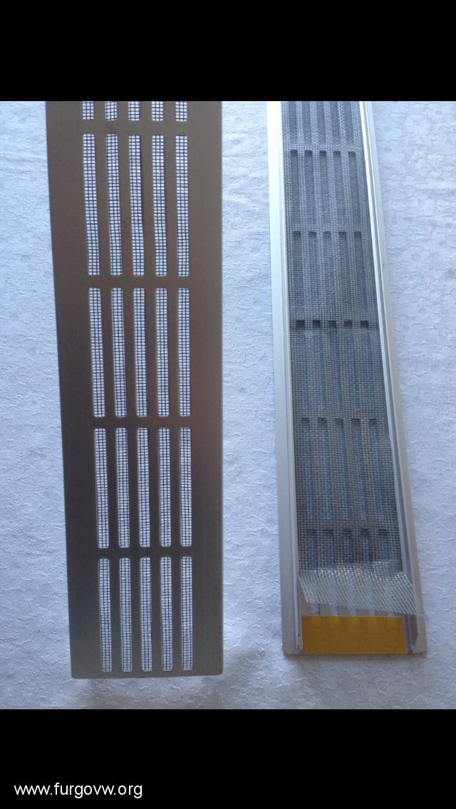

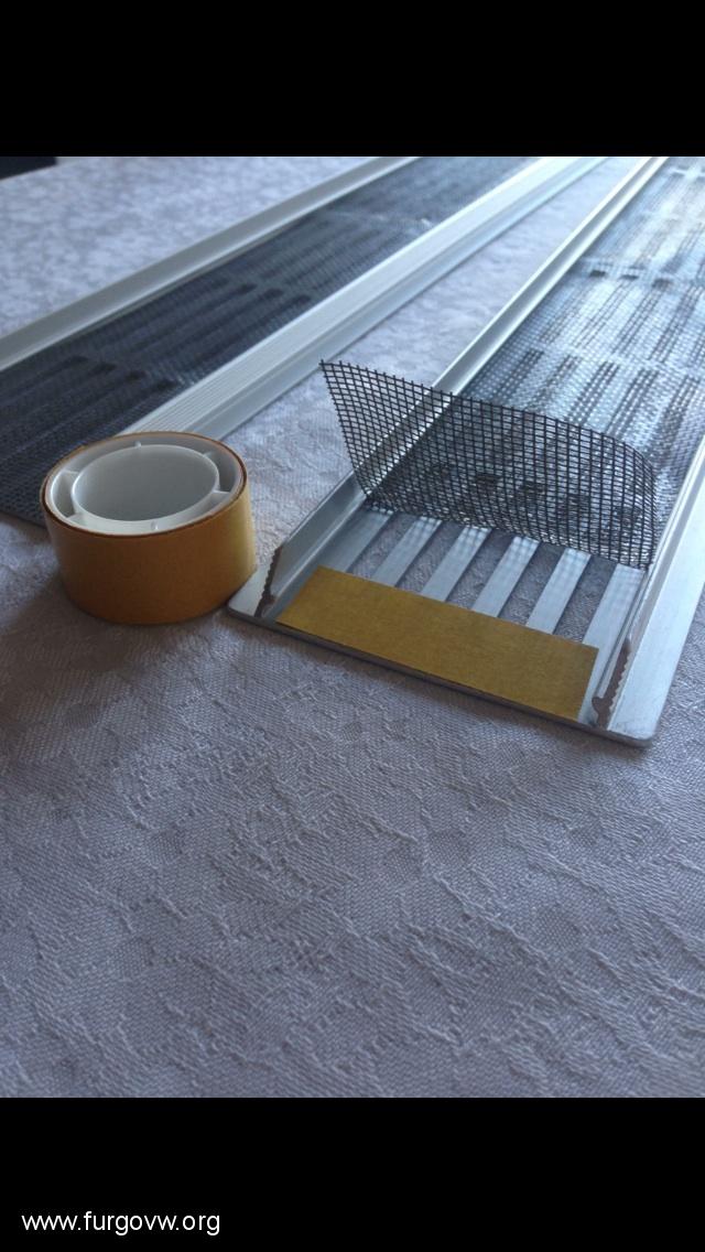

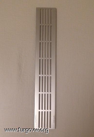

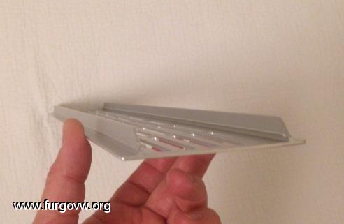

Sencillez absoluta ,si , son de cocina como dices creo .
Ligero, duro, inoxidable , pequeño, hubo suerte .
Solo he tenido que recortar los extremos porque era un poco largo , 5 mm por cada lado .
Me falta pegar la tela mosquitera por detrás .

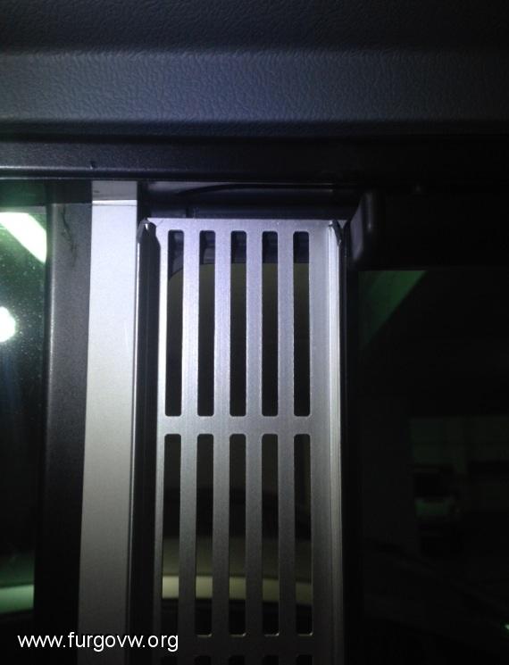

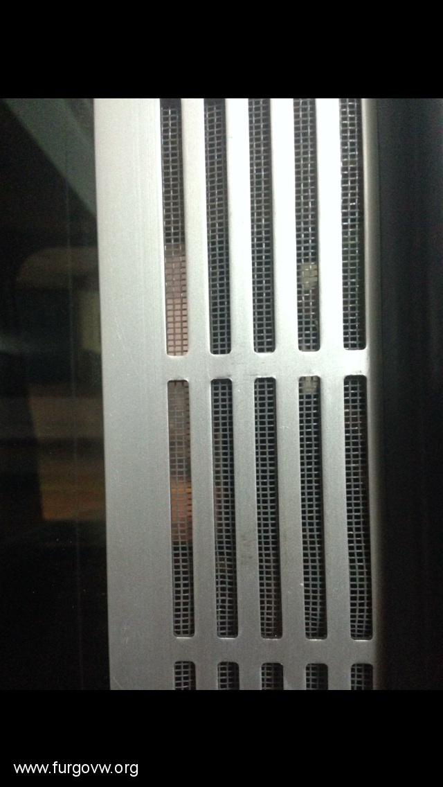

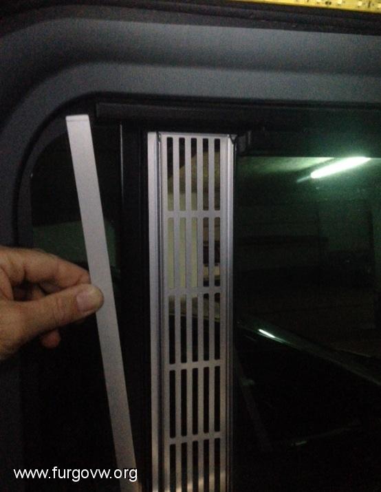

Muy utiles esos bricos. Gracias por compartirlos Ta. Te pillo este ultimo  .sombrero Remachando un perfil pequeño en L a los dos lados puede quedar bien seguro. O no haria falta?
ta
Creo que no hará falta

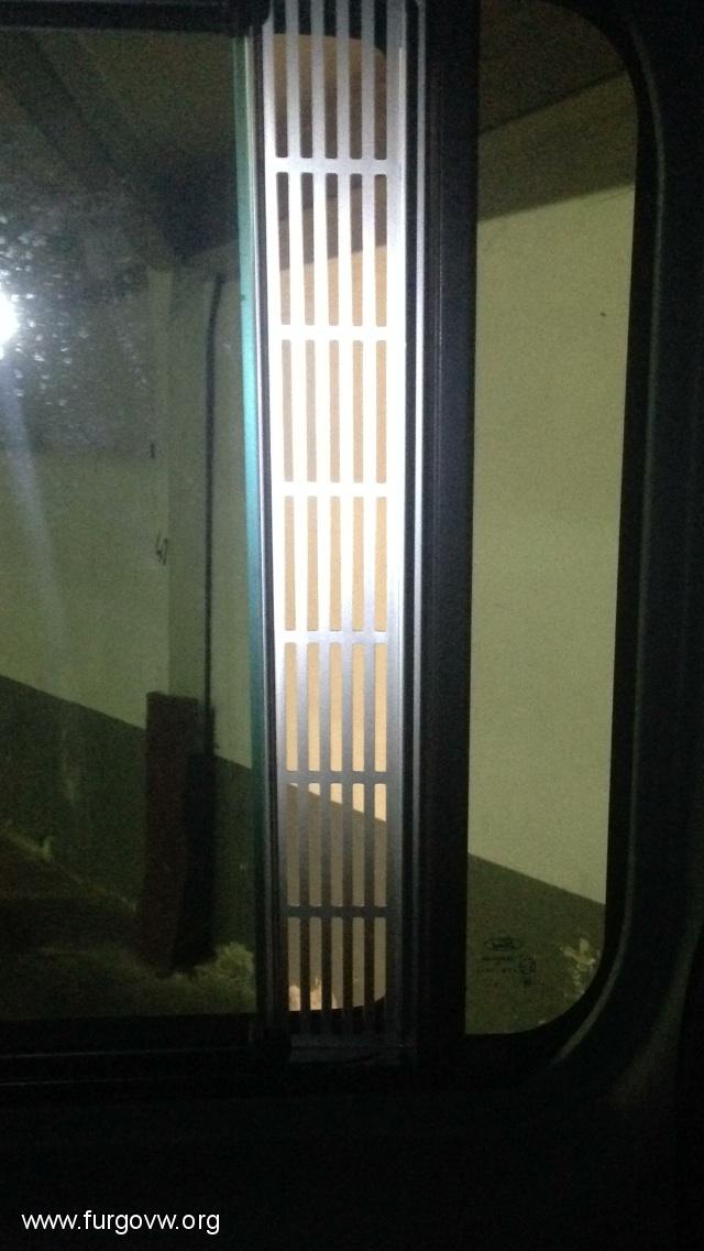

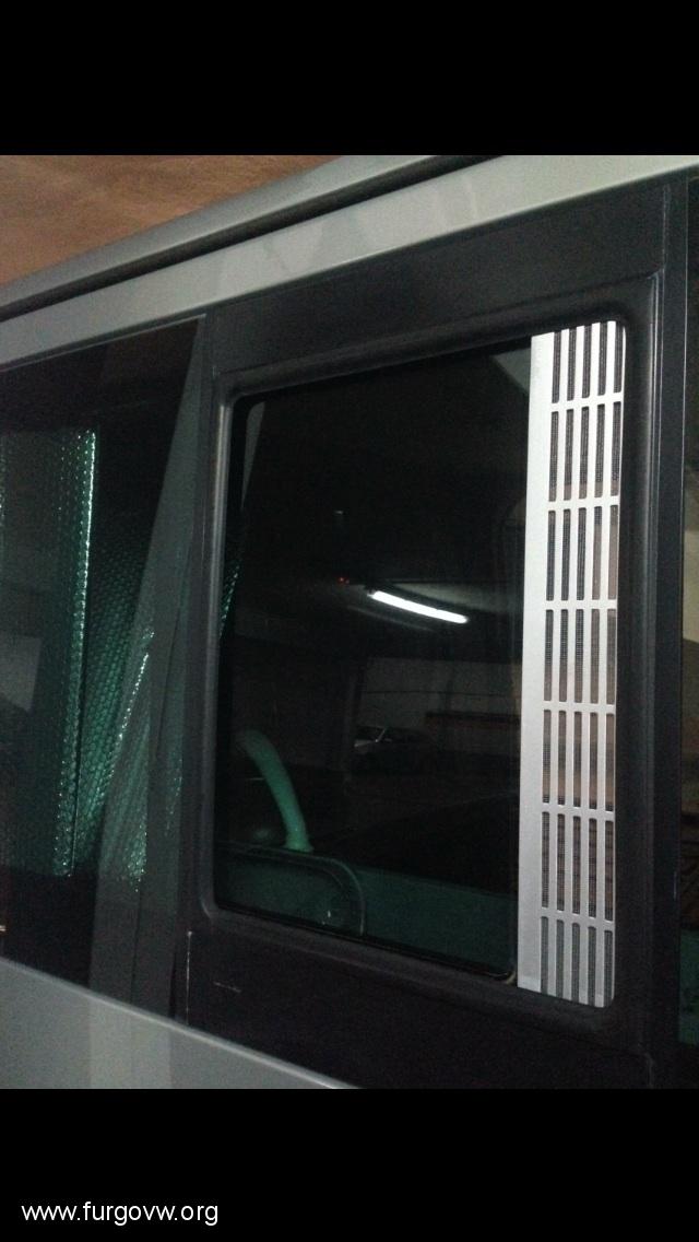

A la izquierda queda encajado ente el cristal y la L y a la derecha , donde se ve la pletina negra , ahí ira otra pletina de arriba abajo donde encaja en unas hendiduras arriba y bajo , como si fuese el cristal del otro lado .
Creo que quedará bien , es que la transit es una suerte .
alberizo
Que buena la rejilla, parece hecha a medida para la Transit  :o
El airlock ese también es una idea genial, para puerta doble creo que no valdrá. Es un tema que me falta por solucionar.

Sigo en pruebas , el cierre una pletina , se encastra arriba y abajo , como si fuese un cerrojo y en principo ya esta, ya veremos si ajusto la holgura con una goma o lo dejo a presion dando forma al aluminio.

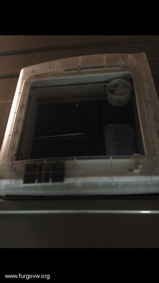

Ventilador solar en la,claraboya , no gasta y queda integrado , hasta la plaquita entra dentro del marco.
No es que sea grande pero funciona todo el rato sacando aire.

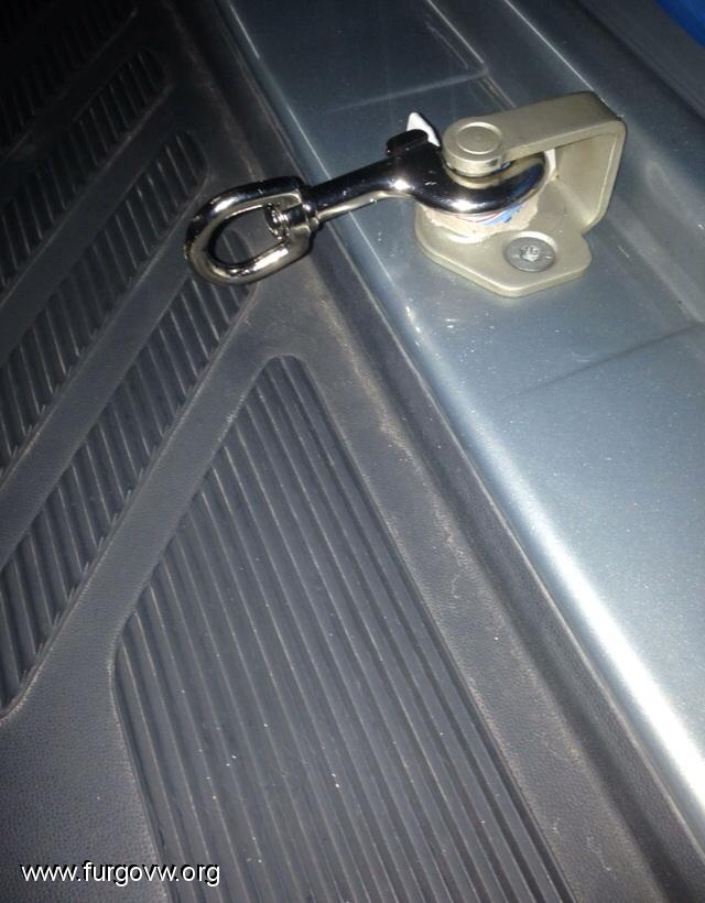

Airlock con mosquetón , 1.50 €
Ahi lo dejo por si vienen bien las ideas .
