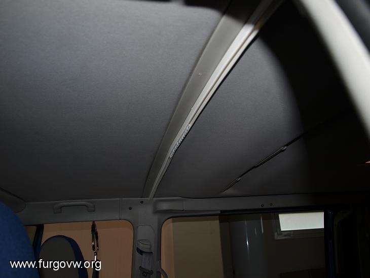

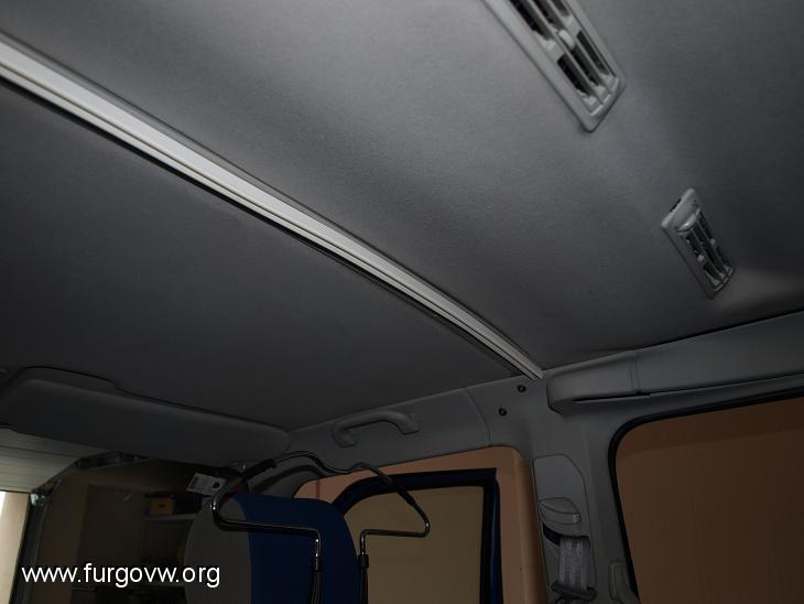

Se atornilla el pasacables al larguero de plástico del techo:

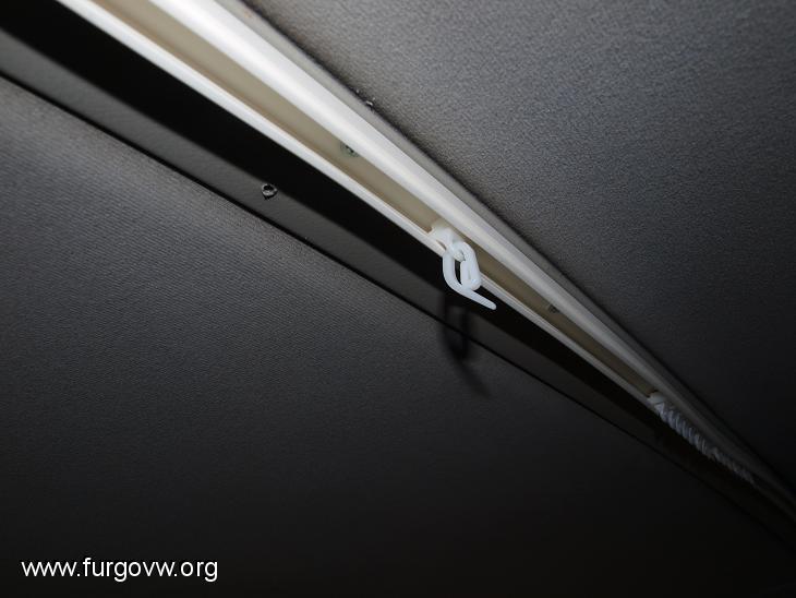

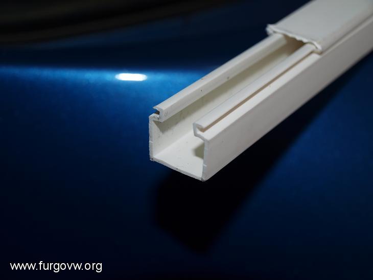

Éste es el pasacables elegido, para que al montarlo aguante los ganchitos:

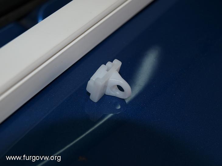

Los cáncamos de cortinas son éstos:
Entran y se deslizan dentro del pasacables perfectamente:

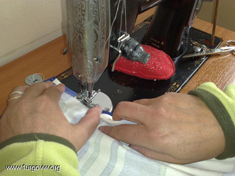

Bricoleando la cortina con la máquina de coser de la suegra:

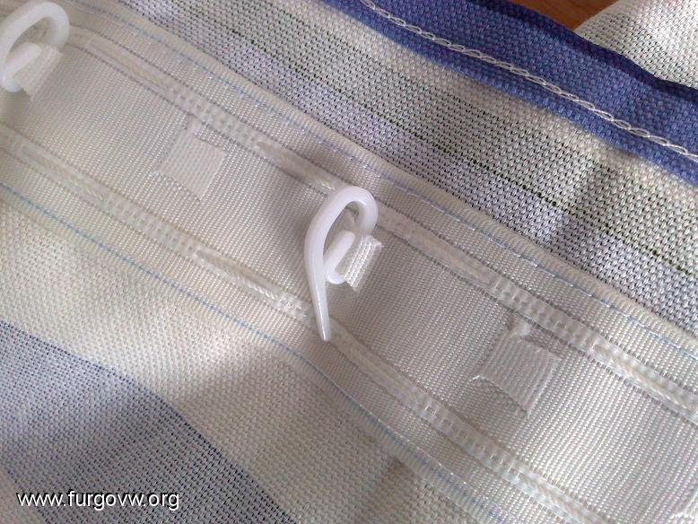

Cinta cosida a la cortina y gancho puesto:

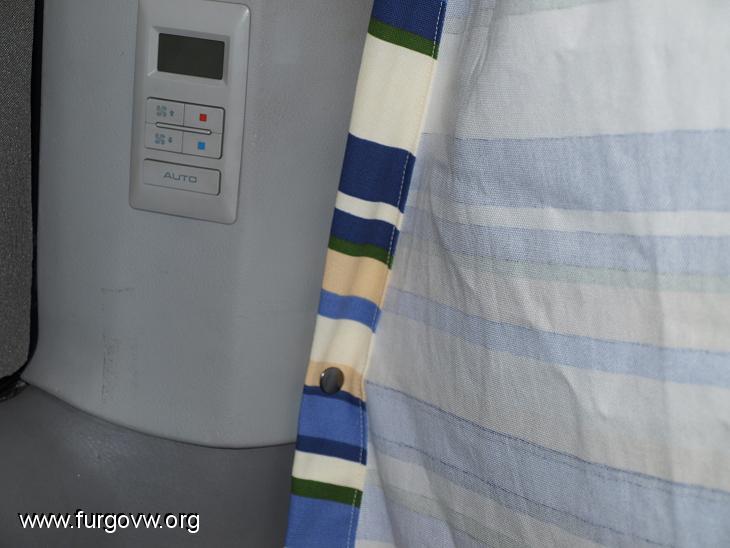

En una tienda del pueblo me colocaron 4 corchetes que casaban con los originales de la Multivan:

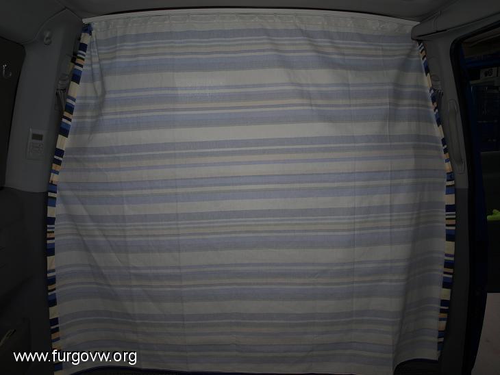

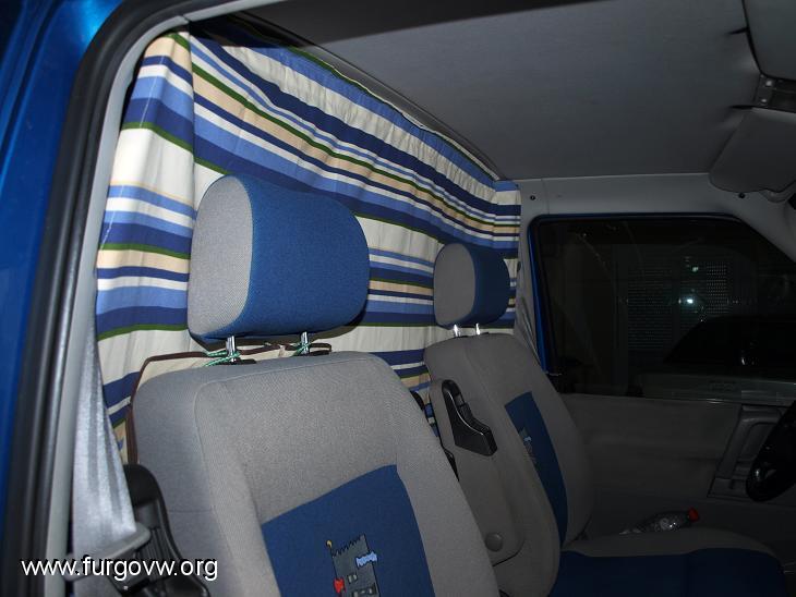

El resultado ha sido éste:
