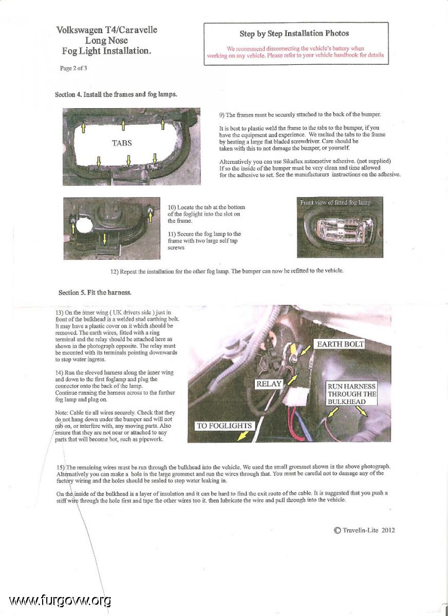

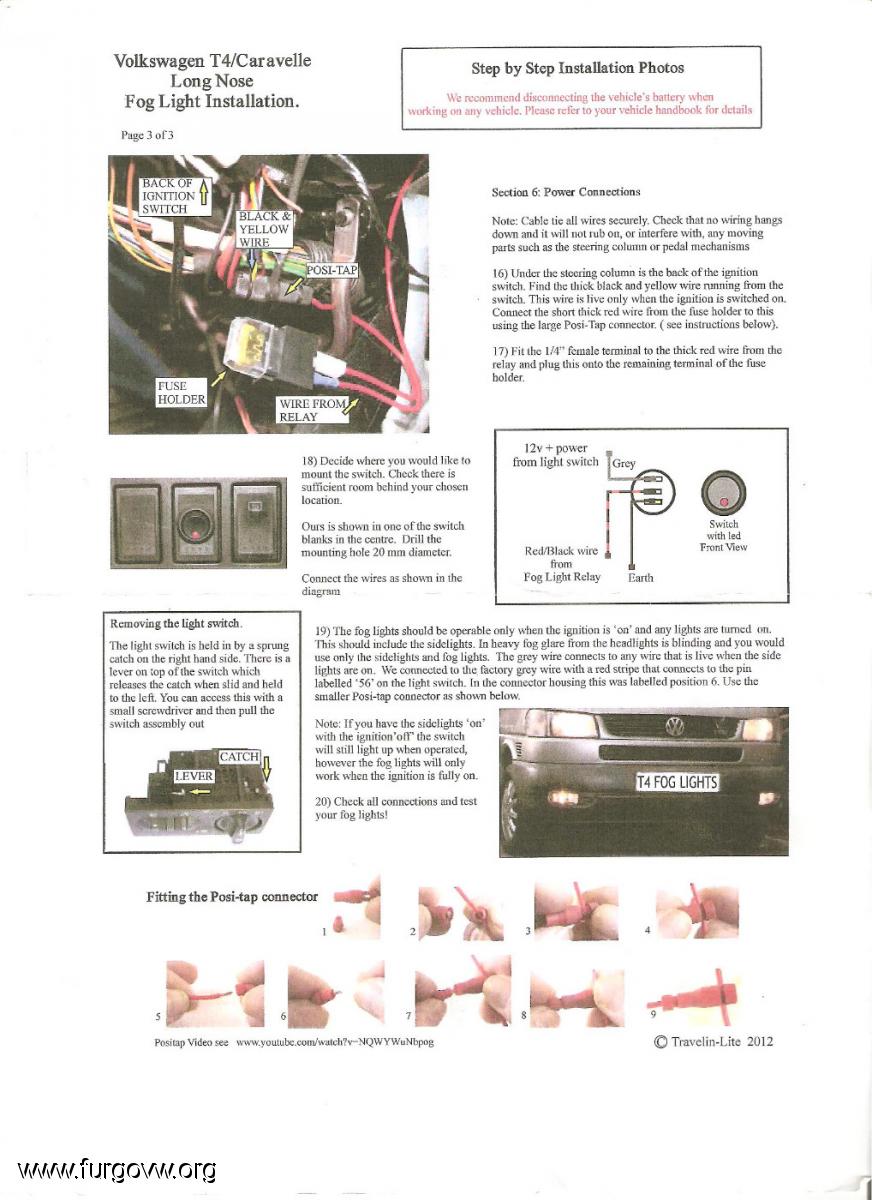

¡Prueba superada!
Cuelgo aquí las instrucciones que venían con el kit. Están en inglés, pero casi con las fotos se puede seguir la explicación sin problemas.
Por resumir un poco mi experiencia con ESTE kit:
  • Al tener los agujeros de los antinieblas hechos, a priori parecía más fácil su instalación, pero para nada ha sido así. Por la parte de dentro, el parachoques lleva unas pestañas de plástico que son en donde encajan los marcos de los faros. Los míos estaban usados, torcidos y algunos rotos, por lo que el encajar los marcos fue complicado. Una vez encajados, colocar los faros es fácil, pero en mi caso debido a que las pestañas no encajaban bien, los faros no me han quedado todo lo bien colocados que deberían. Para sujetarlos mejor, he utilizado unos tornillos más largos (tres o cuatro veces más) para sujetar los faros a una espuma compacta que tiene el parachoques por dentro; han quedado totalmente fijos.
  • Colocar el relé y la toma de tierra como indica, es fundamental. Hay un tornillo justo encima de la batería, en la aleta del morro y tapado por una manta de sonido/aislante, que es el que hay que utilizar. Yo no lo veía, pero está. Ahí hay que sujetar el relé y la toma de tierra como en la foto de "Section 5".
  • Pasar los cables no es complicado. Hay varios pasatubos/cables por donde pasarlos.
  • Desmontar el plástico bajo el volante para encontrar el cable amarillo-negro que viene de la llave de contacto. En este es donde hay que pinchar para alimentar los focos mediante un conector (Posi-tap) que no había visto nunca (parece una mierda, pero es una auténtica maravilla) unido al fusible. Ese cable sólo está alimentado cuando la llave de contacto está dada. Al otro conector del fusible se le conecta el cable rojo más gordo que viene de los focos.
  • Los cables más finos de los focos (negro/tierra y rojo-negro) los conectas al interruptor según la foto al lado del punto 18 de las instrucciones. La alimentación del interruptor (cable gris, grey en inglés) se debe sacar del mando de las luces. Esto hace que los focos sólo funcionen cuando las luces normales estén encendidas. Para ello, hay que sacar el mando de luces, localizar el cable número 6, y pincharlo con el otro posi-tap que nos queda. Ese posi-tap lo conectas al cable gris que viene del interruptor ¡y listo!
Espero que me haya explicado bien, no obstante ante cualquier duda, preguntar. La explicación me ha quedado muy tocha entre los distintos pasos, pero es que no hay manera de meter espacio ente punto y punto, lo siento  :-\.
Para tener todo más claro, me autocito para que se vea el KIT que he utilizado:
Cita de: Angus04 en Febrero 07, 2014, 19:57:13 pm
Buenas a todos, otro que está interesado en montar antinieblas.
Una pregunta para los que instalasteis ya los susodichos ¿hace falta desmontar el parachoques o los faros? lo digo porque no es que sea muy hábil con la electricidad, así que si además hay que desmontar algo más que no sea la caja de fusibles, me tira bastante para atrás el hacerlo... :-\
Ando desde hace tiempo picado con el tema, pero no termino de decidirme. He encontrado el típico Kit en ebay, pero en las instrucciones que aparecen en la foto se ve como que el faro hay que sacarlo:
Espero que sea de ayuda  ;).
