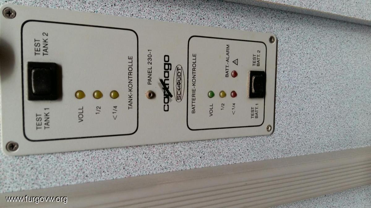

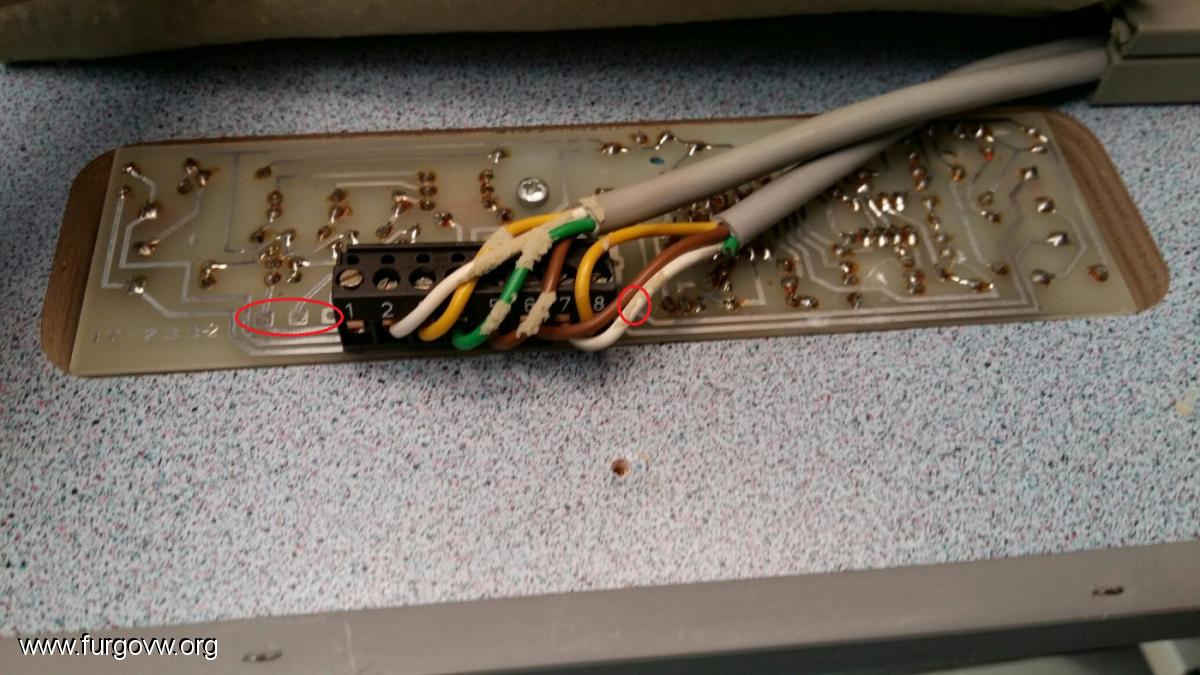

Buenas tengo una carthago 28.1 desde el año 2005 que la traje de Alemania. Ahora mismo la tengo desmontada por completo para sanearla y quería aprovechar para hacerle la intalación de la sonda de niveles para el tanque de aguas limpias, ya que  de origen venía con unas garrafas que no marcaban el nivel, aunque en el panel 230 (el que indica nivel de baterias y nivel de tanques) hay un interruptor y leds para indicar el nivel.
He pedido a carthago el esquema eléctrico del panel (lo tengo en pdf, si alguien lo necesita que me mande privado) pero al mirar en mi panel he descubierto que no tengo las entradas para conectar los 4 cables de la sonda de nivel de aguas limpias. En el esquema electico hay 12 enteradas (4 para el tanque de aguas sucias, 4 para el de limpias y 3 para las baterías) mientras que en mi circuito sólo tengo 8 entradas (4 aguas sucias, 3 batererías y 1 libre.
¿Alguien que tenga el panel y conectada la sonda de aguas limpias podría mandarme una foto para ver las conexiones?
Adjunto imagen del circuito eléctrico donde marco unas posibles conexiones en rojo y la imagen del panel

Buenas,
¿algun@ que tenga el indicador de niveles y conectadas las sondas de limpias y sucias podría hacerle una foto por detrás y mandarmela? así igual puedo ver si el circuito impreso es el mismo e intentar sacar las entradas de la sonda.

Bueno pues ya tengo la solución al problema.
Desde la casa Schaudt me han respondido y enviado el esquema electrico del panel.
Resulta que la entrada 1 es para introducir el conector del deposito 2 (entiendo que es el cable que se pone en la parte más baja del depósito para que el agua vaya cerrando el circuito con el resto de niveles), y las entradas 2, 3,4  son para compartir entre los dos depositos, se pondrán los cables q he indican el nivel.
Si alguien necesita el esquema que me mande privado y se lo envío por correo.
