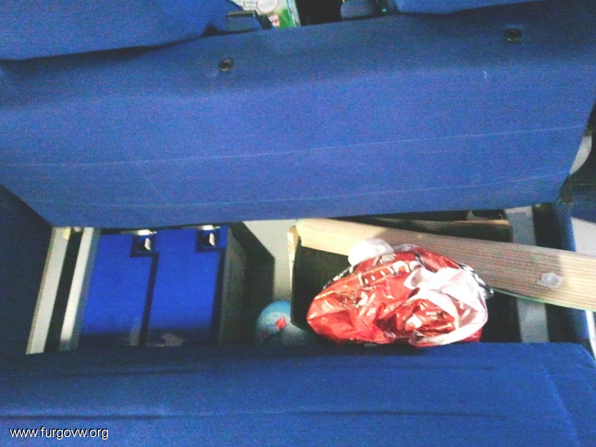

BATERÍAS
Es lo primero que moví. El hueco original tenía una batería de 55A, a penas cabía mucho más (unos 85A) y yo quería poner algo más grande (tras freír a consultas a Californico, mil gracias por tu paciencia!!). Así que después de darle muchas vueltas y barajar de todo (incluido hacer un soporte bajo la furgo o subirlas al arcón del techo) opté por el hueco bajo el asiento que se desplaza. Si mi furgo no hubiera sido syncro, la opción estaba clara: las hubiese montado en el hueco del asiento fijo (pero en mi caso ahí llevo el depósito de agua limpia).
Pasé cable de 10mm2 desde el hueco original (todo a ras de suelo) hacia atrás. Luego desde el lado de la nevera hasta el del baño y pegado al lateral de la furgo y por el suelo hacia delante. Una guía pasacables es imprescindible para hacerlo, porque hay hueco pero está estrecho (pasan más cables por ahí).
Luego los llevé por dentro de la moldura de madera que hay entre asientos, que es hueca y ya pasan otros cables y de ahí al asiento. Hay que hacer la instalación con el asiento desplazado hacia el morro de la furgo al máximo, para que luego no nos quedemos cortos de cable al moverlo para hacer la cama.
Las baterías están unidas en paralelo (hoy bricos en el foro) y protegidas con un fusible (creo que de 50A, pero puede que de 100A).

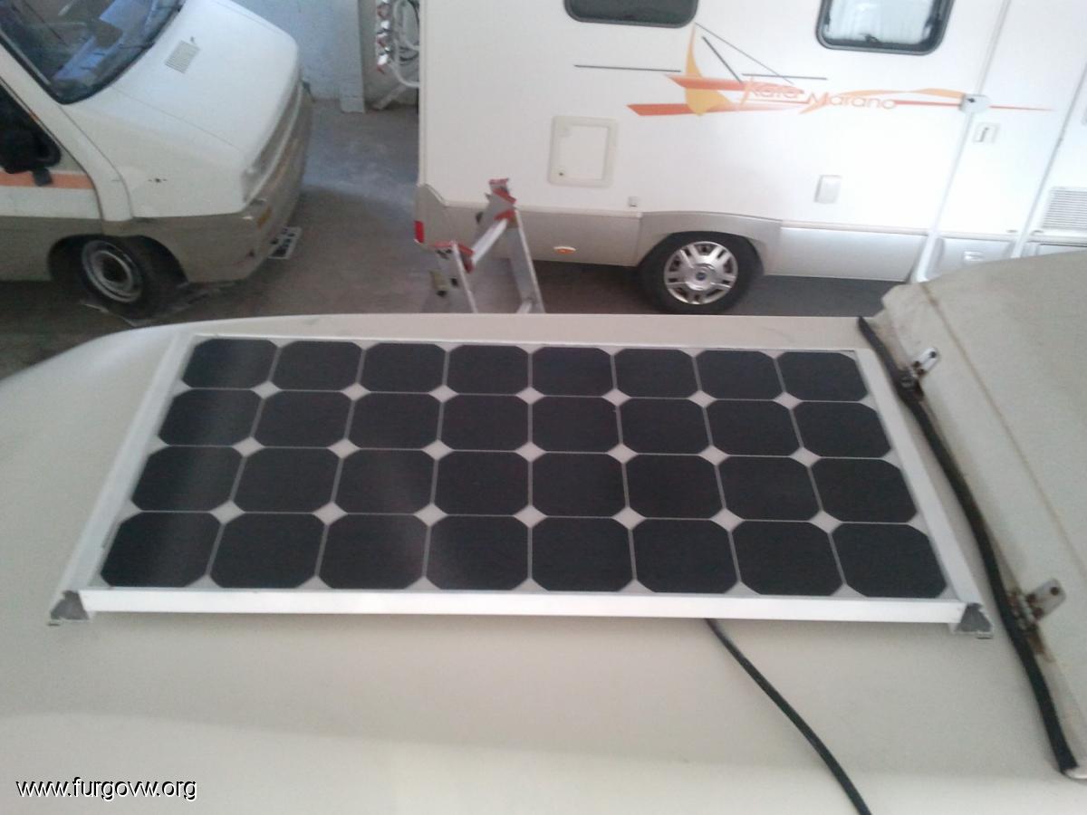

PLACA SOLAR
La placa va pegada con Sika en el techo y el cable pasa por un taladro (aislado con Sika también), justo cae sobre el armario que está entre el cuarto de baño y el asiento fijo. Aprovechando que todas las conexiones de origen van en el hueco de la batería de habitáculo original (armario junto al frigo), instalé ahí el regulador de la placa solar. En mi caso el regulador es sencillo, no tiene un LCD con información, sólo un par de leds para saber si carga o no, por eso decidí "esconderlo", ya tenía el NASA y eso no me daba información.

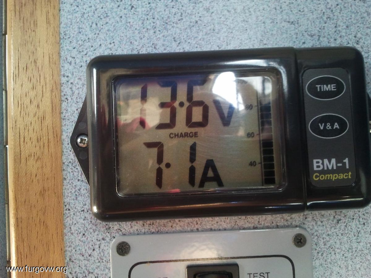

CONTROLADOR NASA
El cacharrito funciona muy bien y sirve para controlar perfectamente lo que estamos consumiendo o cargando en todo momento y ver cuánta batería nos queda. Te dice el % de batería restante, además de una previsión de duración en horas según el consumo actual.
Las instrucciones de montaje que trae son muy claras y es fácil de instalar. Yo lo monté sobre el panel original que controla los niveles y llevé el cableado hasta las baterías.
Existe un modelo "camper" y otro "marino". El camper es más pequeño, pero sobre todo, es de montaje en superficie (todo plano).

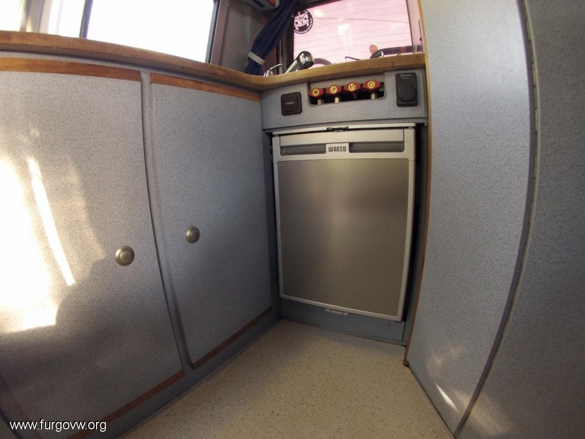

NEVERA
Antes de esta furgo tuvimos otra Carthago, una 28.3 Tuvimos una mala experiencia con ella, al estrenarla notamos que olía raro dentro y que nos dolía la cabeza y descubrimos que el tubo de salida de gases quemados estaba roto y tiraba parte de los gases de combustión dentro de la furgo. Tuvimos suerte de que fuera por el día y no durmiendo. En esa furgo hice una caja estanca para la nevera, con rejillas al exterior (como vienen todas las autocaravanas y furgos modernas). Fué una currada de 3 pares de narices, pero solucioné con total seguridad el tema, la nevera estaba incomunicada herméticamente con el habitáculo de la furgo (por supuesto, alarma para CO en el techo y para butano/propano en el suelo).
NOTA: OBIGATORIO si estimas tu vida llevar una alarma específica de CO en el  techo los que lleváis nevera de gas en el habitáculo (sin no está en una caja totalmente estanca). No vale "está medio estanca" ni nada. Para mi es un fallo impresionante de todas las Carthago.
Al cambiar a la furgo que tenemos ahora se planteó el mismo problema, pero con difícil solución, porque la nevera está bajo el fregadero y da al portón de atrás. Además todavía recordaba la "jartá" de trabajo de la otra vez, así que la opción fue cortar el problema de raíz: nevera de compresor y a tomar por...  .lengua2

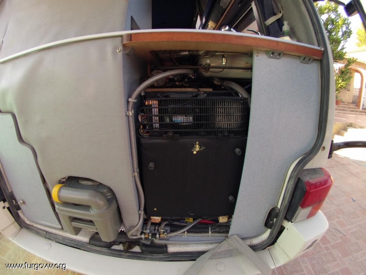

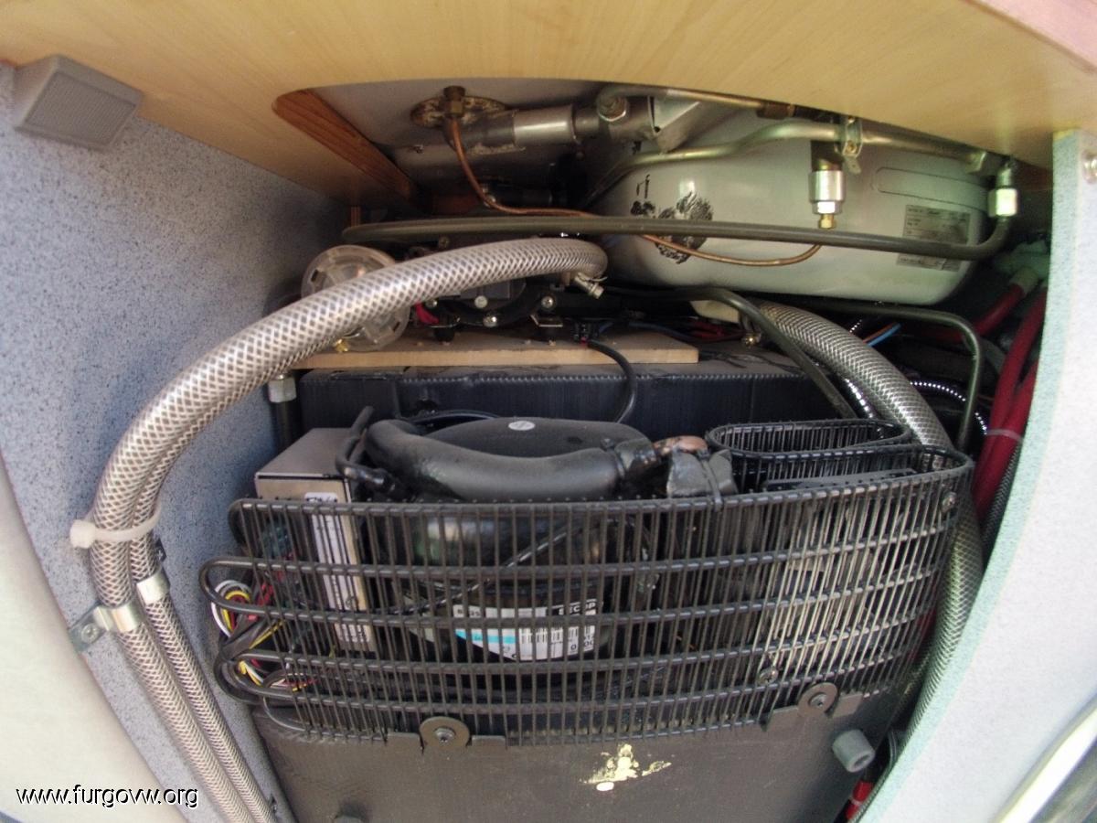

Lleva un rato de faena, pero entrar, entra. Además queda bien estéticamente:

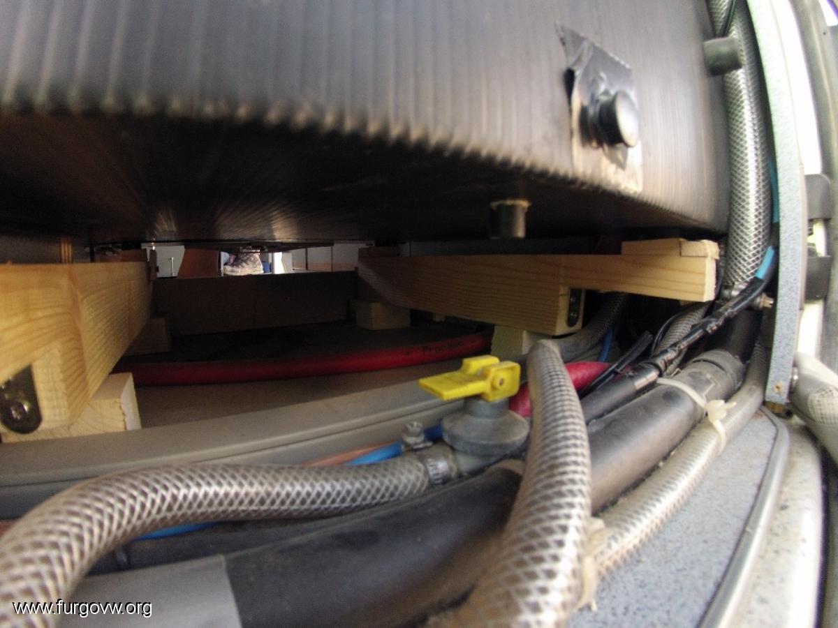

Hay básicamente 2 problemas: hay que reconducir uno de los tubos del gas y hay que subir un poco la waeco con unos listones o algo, porque es más baja. Luego se disimula el hueco de abajo con un rodapié pintado en gris.
Por detrás:
Un truco es desmontar el fregadero y el panel de madera trasero para poder trabajar cómodos. Además de eliminar el tubo del gas del frigo hay que cambiar otro de posición: en las llaves de corte el de la calefacción (tercero por la izquierda) se pasa  al que hemos dejado libre del frigorífico (primero por la izquierda). Queda libré pues el "antiguo" de la cale, el tercero por la izquierda. Yo estoy buscando un tapón ciego para ponerle, como doble seguridad, pero con la llave cerrada no hay problema alguno.
Creo que con esto está en lineas generales todo. Si algo no está claro, decídmelo.
