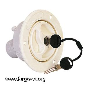

* Llenado: para el llenado se usan racores de 40mm junto con una boca de llenado, Ten en cuenta que si lo pones en los bajos, tienes que hacer dos agujeros para pasar el tubo de 40mm, uno en el lateral de la furgo y otro en el suelo para pasar al depósito. También se puede instalar en el interior, pero corres el riesgo de encharcar la furgo si no eres muy cuidadoso.
Otra opción, si pones en depósito en los bajos, es usar manguera de riego de 25mm y llevarla hasta el motor, puede parecer rara esta opción, pero tengo un par de amigos que lo han hecho así y queda muy discreto

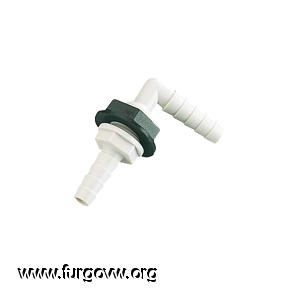

* Racores Bomba: normalmente se distribuye en manguera de 10/12mm, para traspasar el depósito se usa un racord pasadepósitos, como este, para bombas sumergibles

* Respiradero: si pones boca de llenado que ya lleva respiradero, al depósito le pones un racord de 10/12mm. O bien usas un pedazo de manguera para subir unos 40 cms del nivel del depósito, evitando así que el agua se salga con los vaivenes. También cumple función de rebosadero, así que si instalas el depósito en el interior, el respiradero tendrá que ir hacia afuera.

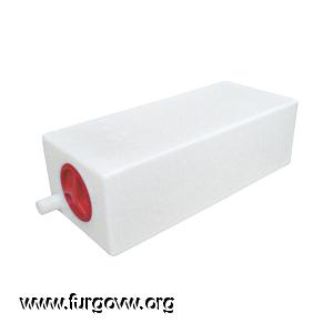

Llevo uno alargado de 73 litros, se intuye aquí:
Detrás de la pieza grande marrón de la parte trasera de la furgo, a lo largo, justo al lado del paso de rueda... La boca la llevo en la chapa, encima de la rueda, junto con la toma de 220v.

Jajaja, llevo uno de Naucca, pero no me gustan estos depósitos, ya que la tapa de registro es hembra y he tenido problemas con gotitas de agua, al tener la tapa de lateral, no hacia arriba. Al final lo solucioné poniendo vaselina en la tórica...
Recomiendo mejor los que llevan tapa macho, es mucho más robusta y la tórica mucho más grande...

Más bien trata de buscar uno que puedas poner la tapa de registro hacia arriba, en su posición natural, donde el agua no ejerza presión...
