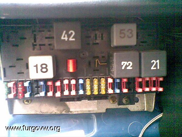

birras te debe estar fallando el relé del ventilador ...si sacas el panel de fusibles debajo del volante a la izquierda lo verás, pero agáchate bien... compruébalo, sus conexiones, la masa, que no esté "pegado" ....suena a que no está haciendo buena masa  :roll: el termocontacto se nota que funciona, cierra el circuíto cuando se calienta el radiador que debe estar también OK si no no se oiría el relé

hola de nuevo, he mirado el rele y no se si funciona o no (creo que no)
si no os importa podriais decirme las caracteristicas de rele numero 53
segun el mio el codigo vag 141 951 253 b  12v max 40a

perdona birras en el otro mensaje te dí las indicaciones para localizar el relé de la segunda velocidad de las t3 con motor JX y KY  :roll:
ese relé 53 es el de segunda velocidad del ventilador en las gasolina y en la 1.6 diesel ¿a qué te refieres con lo de las caracteristicas? quítalo y dale unos golpecitos a ver si solo está pegado sino comprueba su cableado,sobretodo la masa del relé, desatornilla ese panel de fusibles y relés... el cableado está por detrás en el grupo de conexiones con la letra H  perdona el ladrillo  .loco2 ahí verás a la izquierda atornillado a la carrocería también la roseta de conexiones de las masas límpialo todo y lijalas un poco, quítales el sulfato para que haga buena masa a ver si tienes suerte y es sólo eso
