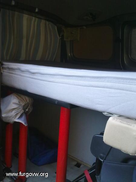

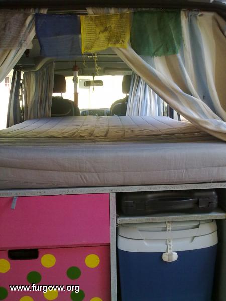

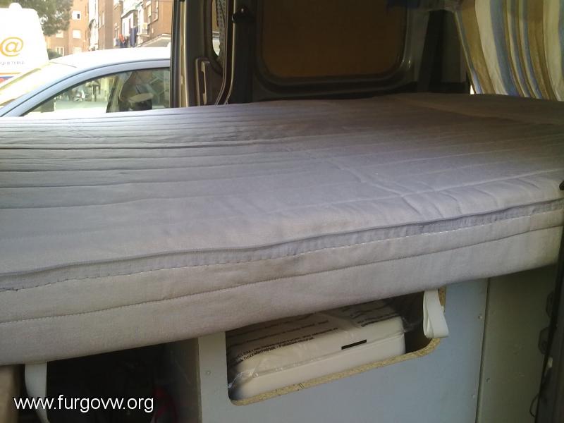

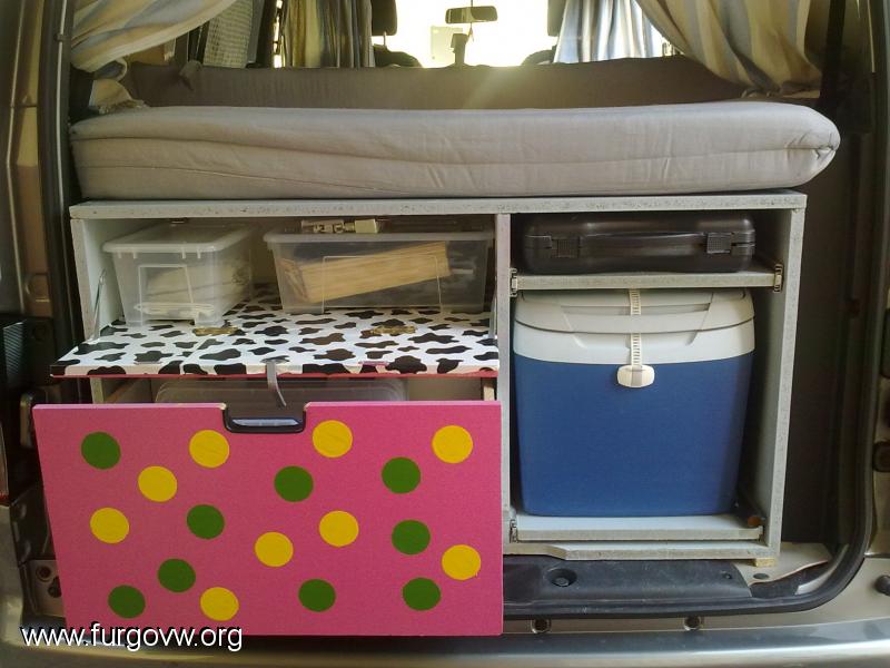

Por fin ha llegado el día , ya he terminado los muebles para este año, no es que sea mi primer mueble para furgoneta, es que es el primer mueble que realizo, os explico el presupuesto era muy bajo así que imaginación al poder.
El mueble de la nevera y cocina es una antigua mesa de pin pon, los otro son de aglomerado de 19 sin tratar, 2 tableros de 2200x1440 30 €, 15 euros en bisagras de piano y 10 euros pata ikea.
Los otros 2 armarios son don cajones con un lateral de ala que al subirlo se hace la cama, y al cerrarlo los dos arcones y el fijo de atrás entran en el maletero y tengo las 5 plazas.

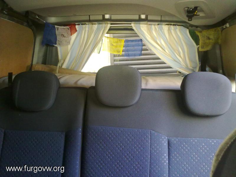

  Ta le hemos puesto cortina atrás y el el medio, los cristales de en medio son cortinas sujetas con goma alrededor del perfil del cristal corredero y las de atrás son trasera de mueble puestas a presión.
  perdón por el rollo aquí están las fotos.

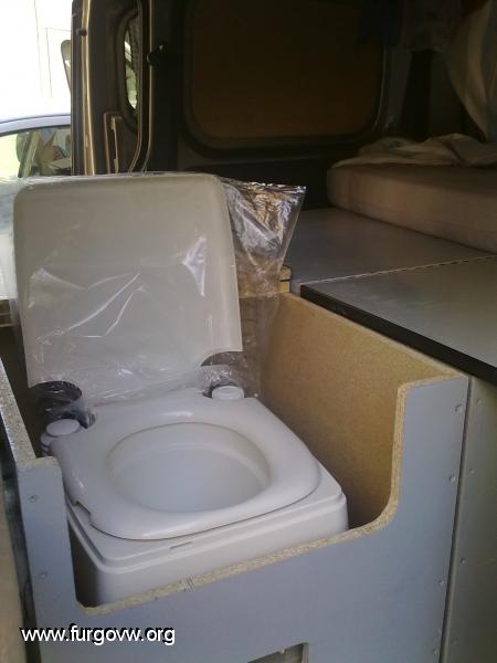

Os pongo un par de fotos, por ciero lo de llevar el WC Quimico, es impresionante no te preocupas de nada un dia que no encontre camping en ROUAN, sin problemas vimos muchas autocaravanas en un puente y alli nos quedamos .
Saludos ya os contare, lo mejor La Abadía de ST Michel
