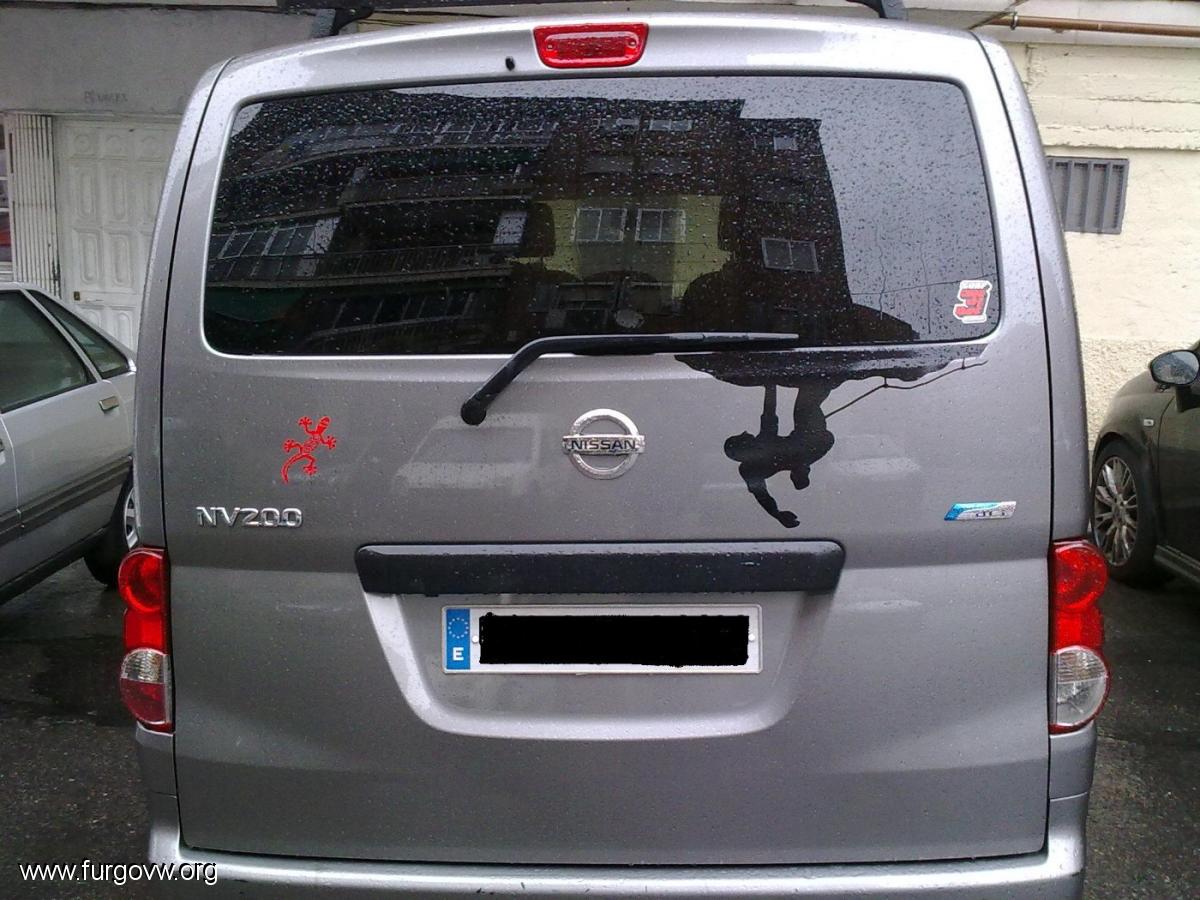

Os pongo un par de fotos, novedades en la furgo casi ninguna pq el presupuesto se ha reducido a lo mínimo, el vinilo que creo que queda chulo.

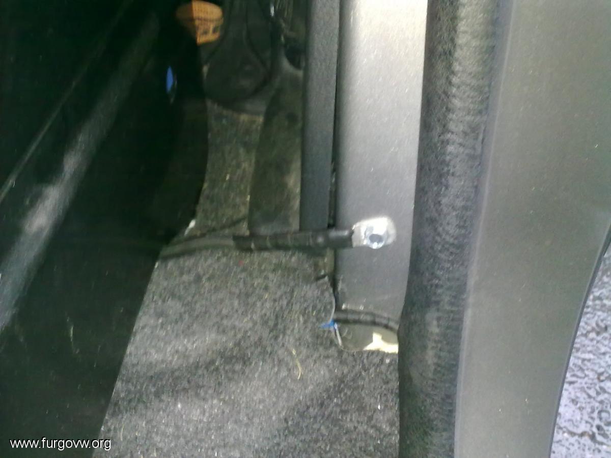

También os pongo la foto de donde tome la masa para la 2 bat. , puse un tornillo auto roscante a la chapa que hay en el lado del copiloto , debajo del cinturón, casi no se nota y me aseguraba buena masa.

     Se ve que la disfrutas emi, killo cuando tu haces masa al chasis de la furgo, no es mejor hacer derivacion a tierra con la furgo, hace tiempo que no veo lo de la tirita esa de plastico que se ponia por detras de los coche para eliminar la electricidad estatica,  ??? ??? ???
    Un abrazo colega me alegra leerte.
emi1972
Ten en cuenta que si te fijas nuestra bateria el negativo lo lleva directamente con un tornillo a la chapa del hueco del motor, de esta forma me ahorro el llevar el negativo de la segunda hasta la bateria pricipal, y lo conecto como esta la principal al chasis.
