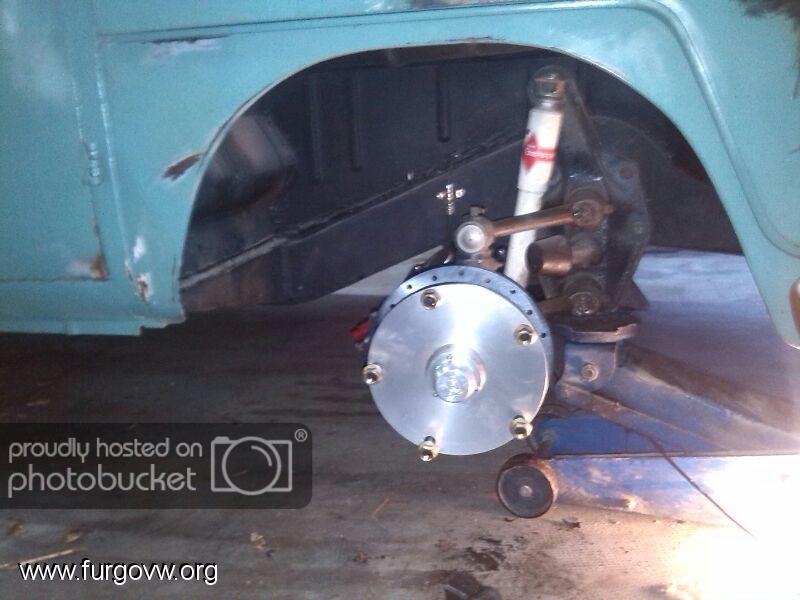

Mis frenos delantero son de un audi a6 y los traseros de un golf 4 gti y la bomba y servo de golf  pero de un Ibiza o Toledo te puede valer

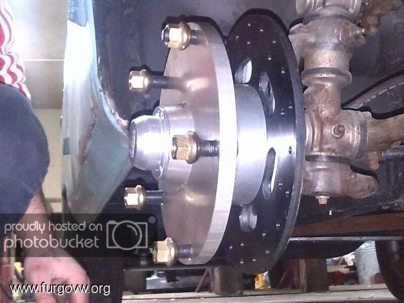

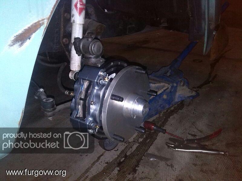

Cita de: chamo en Octubre 31, 2013, 07:23:58 am

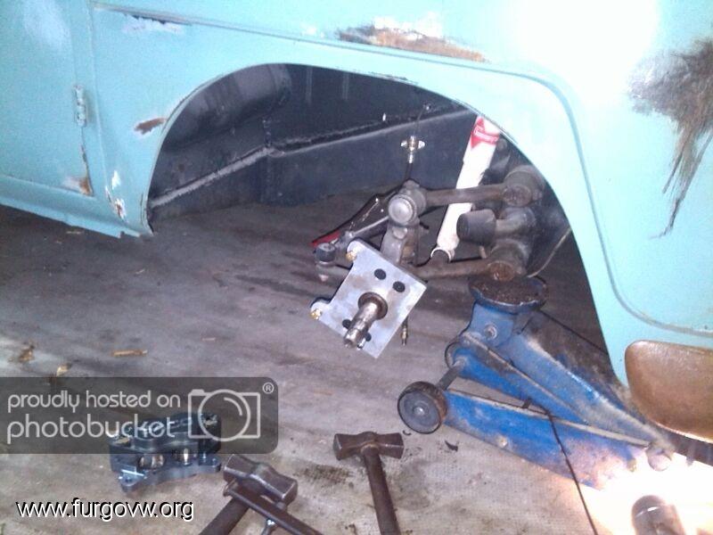

No se como lo vais a hacer. Pero a eso como no le pongas un pulmon te va frenar menos que con los tambores
Chamo, voy a quitar la bomba de freno y reemplazarlo por un servo.
Cita de: locovw en Octubre 31, 2013, 10:48:36 am
Pedazo de frenos!!!!pero si para montar eso tienes que poner un buen cohete detrás!!! si con el 1600 los tambores van sobrados!!!
A parte de lo que te comentan los compañeros...que para mover esas pinzas necesitarás presión...y la bomba no se si te llegará...
Sobrado?, que va, frena bien, pero como pille velocidad me tengo q antifipar mogollon al frenado, además nunca me ha convencido el hecho de llevar campanas en los frenos delanteros.
Cita de: mister t4 en Octubre 31, 2013, 13:03:37 pm
Gracias por la info Mister, le pondre el de un Golf 4 siguiendo que son baratos!.

que la bomba no sea con abs que no te vale. de las cuatro salidas pones una para atrás y dos para delante y la que te sobra pones el sensor de presión para cuando frenes se encienda la luz de freno
otroedu
Cita de: mister t4 en Noviembre 01, 2013, 20:33:21 pm
Gracias por la Info!!!... tomo nota  .ereselmejor

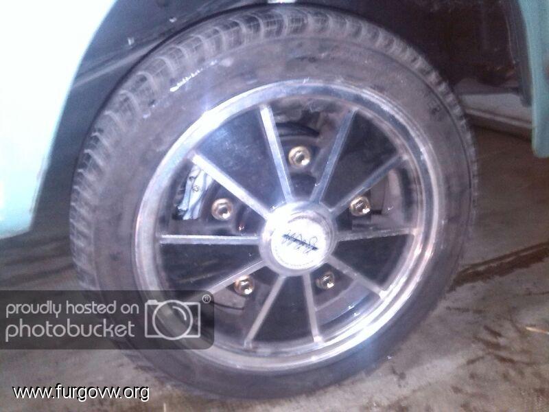

un pequeño upgrade...
Esto era demasiado OLD, asiq lo reemplazamos por esto:
y unas BRM para cerrar:

chamo
que bien le quedan  .palmas .palmas. tendras que bajarla un poco de delante y quedara mejor ;)
pep 242
 .palmas .palmas
Yo tambien pienso lo mismo que Chamo,unos centimetros delante le darian el toque perfecto.
Javi T-2
 .baba
muy buenas mejoras, lo siguiente esa planchadita
otroedu
Si, la bajada vendrá más adelante cuando haya tiempo y money!  ;) La putada es que la rueda trasera con la BRM me toca en el paso de rueda.... ???
