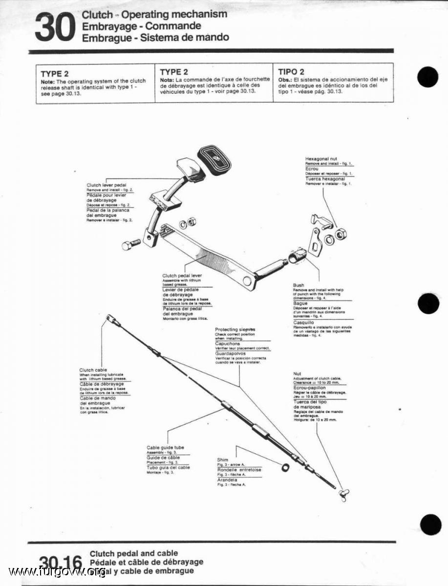

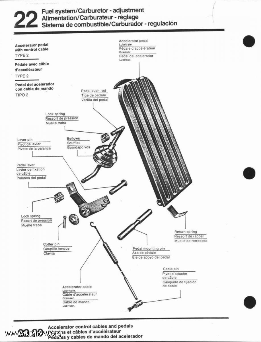

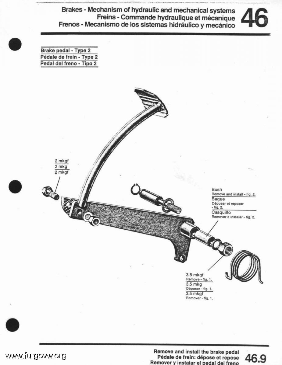

¿Alguien me puede colgar alguna foto de como va montado el pedal de Acelerador y el del embrague?..  :-\

Hervé
Hola, llevo varios meses siguiendo tu restauración, estupendo  .palmas .palmas .palmas
Al ritmo que vas, muy pronto estarás en la carretera.
Te paso unas fotos sobre el pedal del acelerador, freno y embrague, espero que te ayude

Hervé!, muchas gracias por la info!!!... era justo lo que necesitaba  ;D
