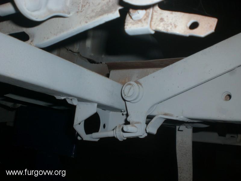

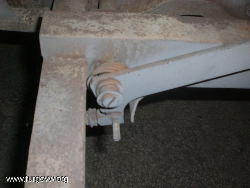

Otroedu que tal vas?
no se si será tarde pero te mando una foto del resorte del pedal
Espero te sirva de ayuda
otroedu
Gracias Agorasat!, era lo que necesitaba....
