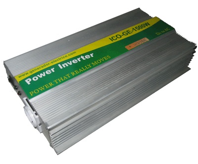

Buenas,ando buscando un convertidor para poder enchufar  un microondas de los de casa,leyendo y leyendo he visto por hay que es mejor el convertidor de onda pura que el de onda modificada,por que??? pues sinceramente no tengo ni idea,pero por algo sera,con el de 1000w creo q me quedo muuuy justo ,1200w iria bien pero por si acaso meto 1500w y me olvidoooo,QUE OS PARECE ESTE? ???  270 EUROS
Características:
Tensión de entrada: 12VDC (10-15) VDC.
Tensión de salida 230 VAC
Tipo de Onda: senoidal pura Frecuencia de salida: 50Hz ± 2 Hz
Potencia resistiva continua maxima (rms): 1.500 W
Autoconsumo en vacio: < 1 A
Corriente de pico: 3000 W
Ventilación: ventilador inteligente
Rendimiento: >87 %
Alarma batería baja: 10-10.4V Desconexion bat. baja: 9.7-10V
Medidas: 400x220x75 mm
Peso:
4 kg

ostras,entre en convertidor que te digo yo y el de ebay que me has enseñao.....100 euros de diferencia,es bastante la verdad ??? ???  alguien sabe algo mas de alguno de estos dos convertidores ?????  que tal os a ido o asi ???
hmsistemas
Por lo que se el de la foto es uno como el de ebay pero con otra pegatina, pasa igual que con los fraron esos, se compran un centenar de unidades y los chinos te ponen tu pegatina.
Yo me he planteado hacer lo mismo pero de momento paso de vender hasta de onda modificada como para ponerte a importar....
Lo mas importante es que le pongas un fusible de 100-125A en el positivo y cable de mínimo 25mm2 y preferentemente 50 mm2 elijas el que elijas.

Pues no se que hacer si decidirme por el de ebay de china o el de 270 euros, es que pensando que este aparato va a ser la madre del cordero,es decir ,de donde va a salir toda la chicha para enchufar los aparatos.....alguna diferencia me inajino que tiene que haber entre uno y otro,la entrada de los enchufes tambien se ven diferentes,son 100 euros de diferencia,no se que hacer,que me decis ??????
