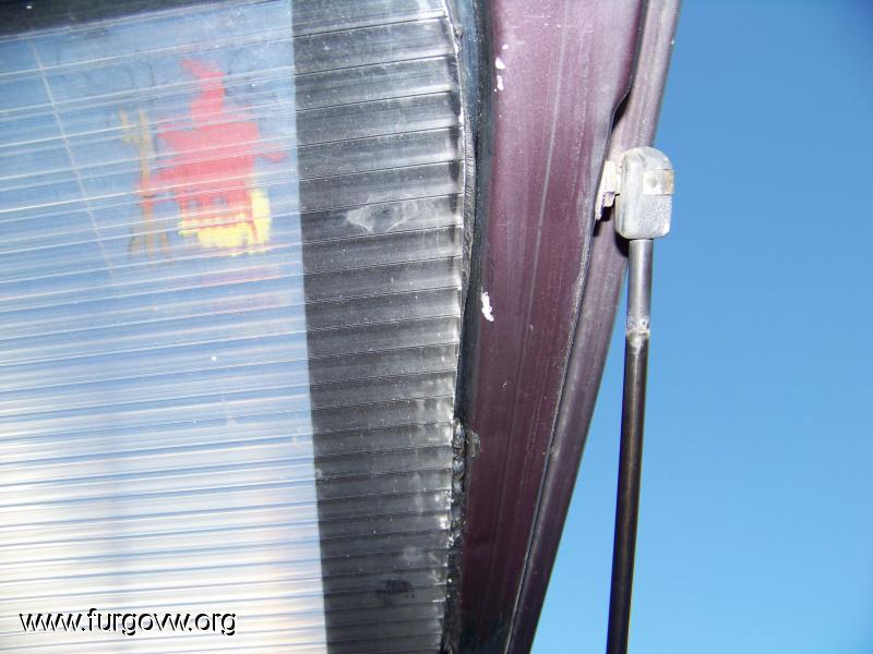

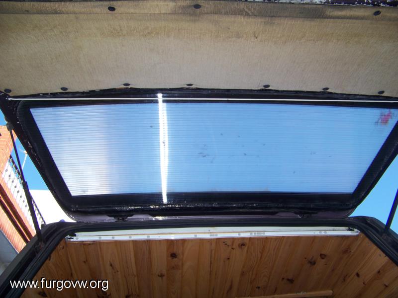

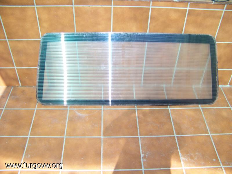

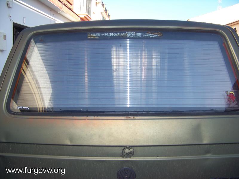

referente a que si quitan visivilidad si pero yo el porton trasero no lo uso y la ventanas traseras (las del maletero)las llevo tapadas con una plancha de poliuretano ,lo bueno es que entra luz pero no te ven .yo le he echo un marco negro ,de esta manera no importa que la cortina no llegue gusto al borde para que no entre claridad ,no se si me explico ,bueno unas fotos de como queda puesto ,tiene que quedar montado sobre la goma interior del cristal de esta manera hacemos una camara de aire entre el cristal y el policarbonato ;)y aparte de la que crea el propio policarbonato de esta manera tenemos 2 camaras de aire probadlo es una maravilla con -1 grado toca cualquier cristal de la furgo y luego toca este parece estar calentito comparado con el que no lo tiene

viendo la foto es hora de tapizar el porton no veas si tiene mierda,le falta un trozo de goma al porton y no vea si ensucian los gases de escape

Si sellas los dos lados (que quedan huecos en la plancha) con taponcitos de silicona, el efecto asilante es completo. Lo de la temperatura de contacto (tocar cristal o plastico) puede ser engañosa. El plastico da menor sensacion de frio. Lo mejor es que lo midas con un termometro.
Una pregunta... ¿lo has sujetado a la ventana con silicona? es que me lo ha parecido al ver la ultima foto.
thc
lo eh fijado con silicona a la goma de le cristal .loco2 antes le he puesto a la goma una cinta para hechar la silicona sobre esta ,referente a los huecos laterales le estoy aciendo un marco de madera que se une a al panel del porton tras quedando de una pieza y todo tapizado ,de esta manera cuando se cierra el porton no hay chapa en el interior,que mal me esxplico  :roll: ;D

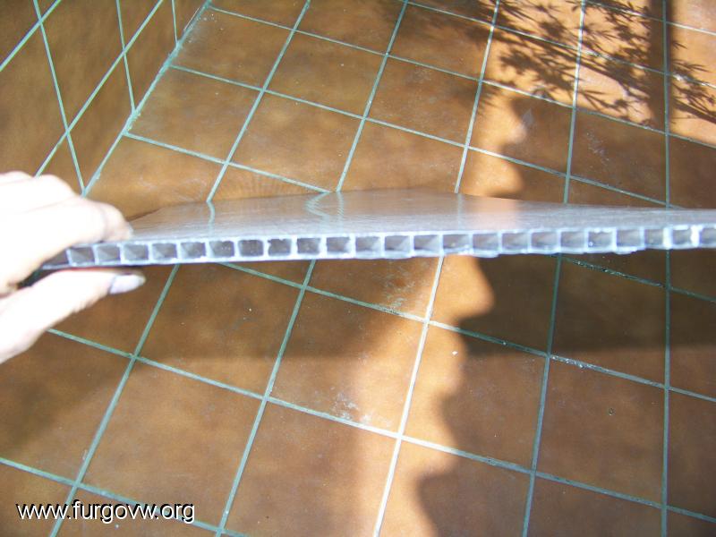

este policarbonato, tiene varias medidas de grueso o es standart, lo digo porque a mas grueso mas aislante?, o no o da lo mismo, y otra pregunta el tuyo de que grueso es? gracias.
furgoneto20
los hay de distintos espesores, yo por ejemplo acabo de comprar uno en el leroy creo que son de 0,4 o 0,5 para unas puertas correderas.
A ojo diria ue la plancha de THC sera de 0,8 o 1, coriganme si me equivoco.
thc
efectivamente es de 1 y claro que si cuanto mas gruesas sea la plancha mas aisla
