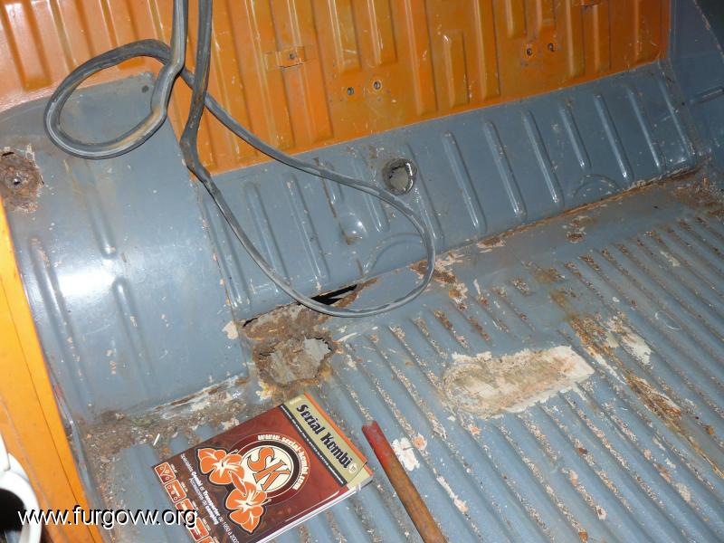

Cita de: titolas en Noviembre 05, 2010, 12:30:44 pm
que bueno no me habia fijado... en mi t2 van los dos tubos de la Y a un tubo central que sale a la cabina y en la parte trasera no tengo calefaccion muy curioso :o
así estaba en mi t2.. no sé si el boquete era original o no.. aunque ahora no lleva calefa ni delante ni detrás..
