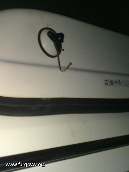

Que hay foreros, seguramente se haya hablado mucho de sistemas para conseguir que en  nuestras furgos se instale una porción de sombra en esos días tan soleados, pues bien, a la pregunta:
- ¿ cuanto cuesta poner un toldo reglamentario?
- ¿ que dificultades puedo tener a la hora de instalarlo?
- ¿ podre o no podre instalarlo cuando haya viento?
etc, etc ,..............
Tengo una proposición que espero no pase inadvertido:

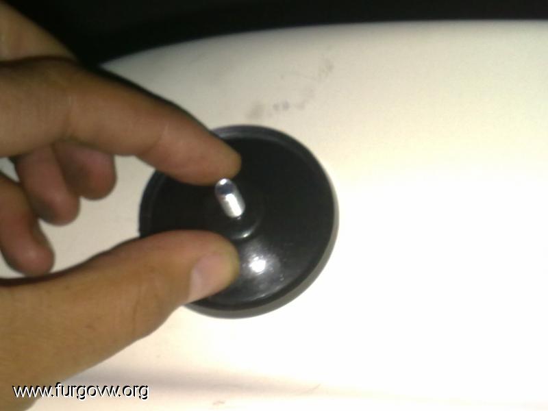

1º- unas ventosas que puedan soportar hasta 30kg, las hay y muy baratas ( todo a 100)

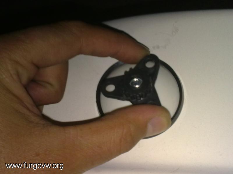

2º- la forma de montarlas, colocas la ventosa
y seguidamente el refuerzo de plástico y rosca a tope

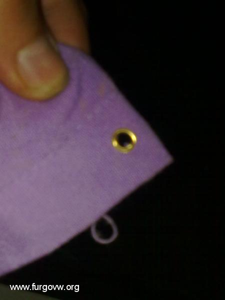

3º- hacer un ojal en una tela

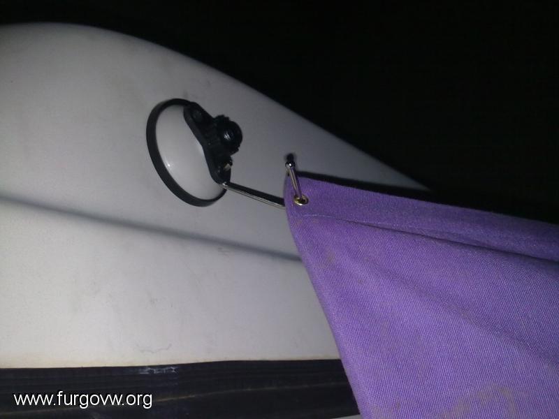

4º- ya tenemos una buena sujeción
5º- en el otro extremo podria ir unas barritas de tienda tipo iglú, esas  que tienen un muelle interior y se acoplan formando una vara larga (por ejemplo) demos rienda suelta a la imaginación, con cualquier palo largo podremos fijarlo al suelo por peso o clavado, o bien otras ventosas en otra furgo .yupiii

Manelrodi la ventosa esta colocada en el techo elevable, no te recomiendo que la coloques plana por que tiene menos aderencia, debes ponerla donde haya "tiro frontal"para que no resbale, y la altura tal y donde esta puesta yo tengo más de 2,5 m, saludos ;)

lo del gancho es lo de menos puesto que unos alicates lo solucionarían, y lo del viento, te aseguro que haciendo mucho,ni a ti ni a nadie se le ocurriría sacar el toldo reglamentario, pero puestos en lo peor este invento aguantaría el aire .pesas
