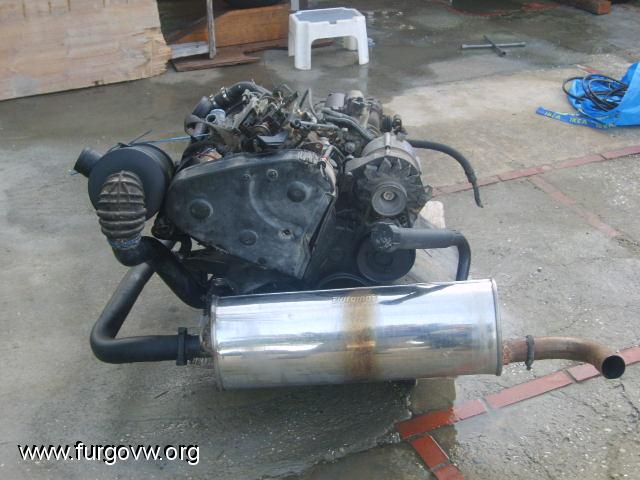

pon fotos del motor tio
todo el dia entre volkswagens y campers
pictolin
esta es la unica foto que tengo de momento,pero hoy estuve en el trastero limpiando y en los colectores que traia el motor originalmente pone ABL.Pero ahora me estais djando en duda.
fast as a shark
