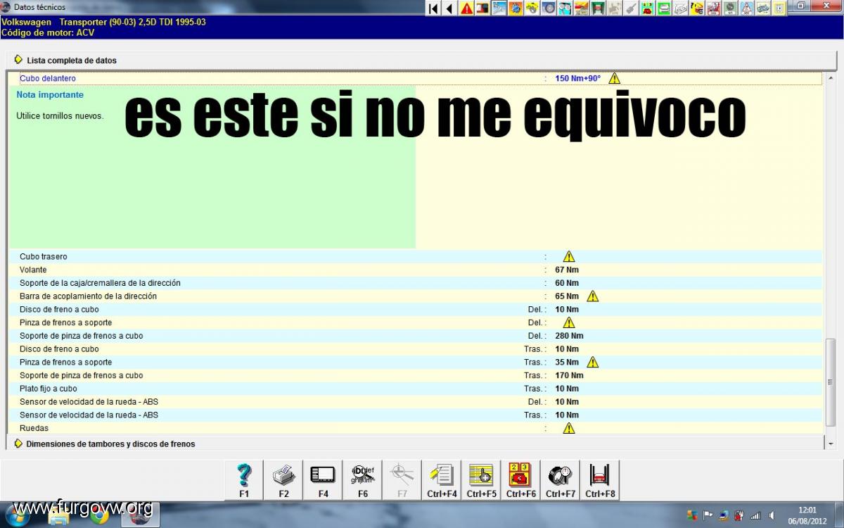

Si tienes wasap mandame uno con tu nick y te mando la foto de los pares de apriete 620330165

Creo que sí, eñ que pone cubo delantero 150 Nm+90º
150 es un valor absoluto, lo alcanzas con la dinamométrica y luego, respecto a la posición en la que queda el tornillo ¿giras 90ª adiccionales? es esto así?
Lo que pone como nota importante "utilice tornillos nuevos" porque es tan importante, porque son elásticos como los de las culatas y por lo tanto de un solo uso.

estas en lo correcto, son 150nm con la dina y y luego con la rueda apoyada 90 grados.... lo de los tornillos, cuando cambias la homocinetica,si compras competencia o original viene el tornillo nuevo... pero si solo vas a cambiar el fuelle te aconsejo que compres el original (dan mejor resultado) y creo que vengan con el tornillo... y digo creo... si no es asi me parece que se vende suelto (N 906 251 01  M16X1,5X87X68) debe de valer en torno a unos 5€.. esto todo para la acv...
