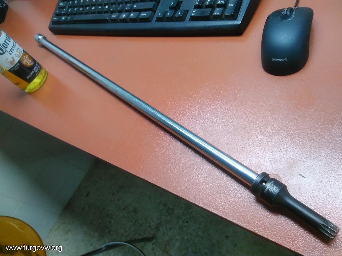

Inkilino
Por aportar algún dato, si tenéis que bregar con una TDi 2.5 (la mía es el motor AHY):
- El tornillo del buje necesita un vaso hexagonal del 27. Yo recomiendo usar un maneral o mango fijo (no carraca), ya que si el tornillo está muy cogido el mecanismo de la carraca podría petar. Una vez roto el apriete y con la rueda alzada, ya se puede usar carraca. La referencia del tornillo (por aquello de que hay que cambiarlo) es N90625101.
- Los tornillos que sujetan la rótula de suspensión inferior a la mangueta son XZN M14.
- Los tornillos del palier al diferencial también son XZN M14. Los suelo reutilizar, es más difícil pasarlos que los allen. Yo tengo una extensión 60 cm para trabajar desde fuera del paso de rueda y no tener que meterme debajo de la furgo. Con pistola de impacto ya sería la bomba. Emboco, aflojo, giro el disco... emboco el siguiente, aflojo, giro el disco... así 6 veces  .sombrero
viseon
Cita de: Inkilino en Mayo 04, 2017, 03:05:52 am
Muchas gracias Inkilino por los datos, ahora en breves aportaré yo unos datos.
