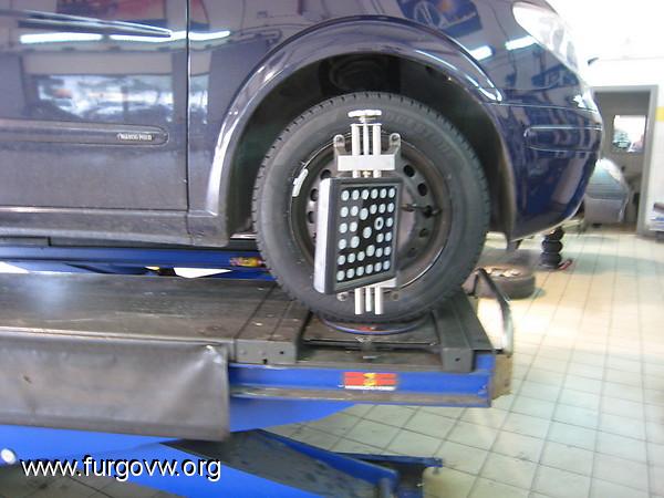

campertrotty
           Buenos dias...
--- Nosotros lo hemos hecho , aconsejo ahora que el coche estara levantado que se alineen las cuatro ruedas.
--- En el mismo tiempo controlar el abajo del vehiculo.
