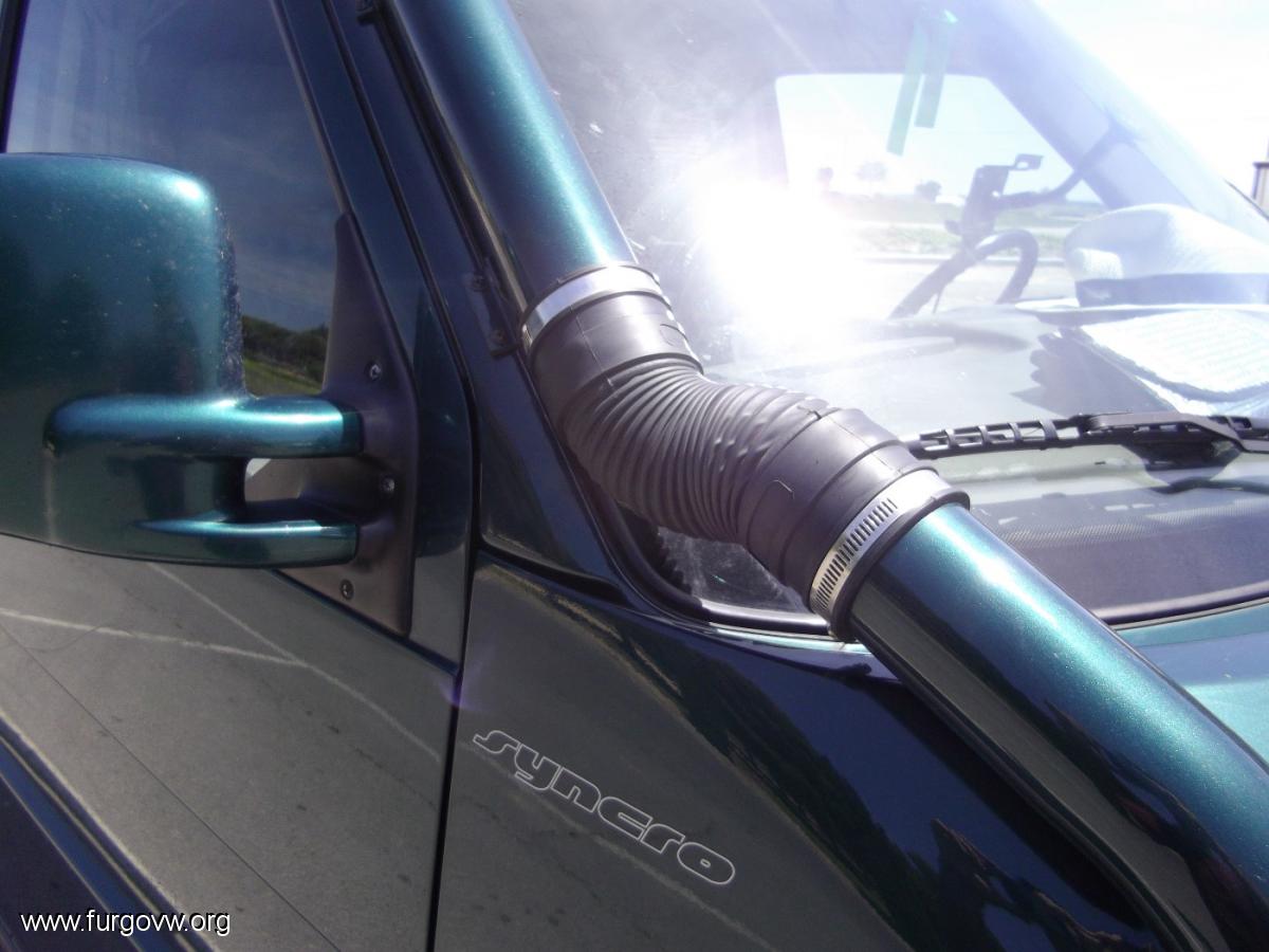

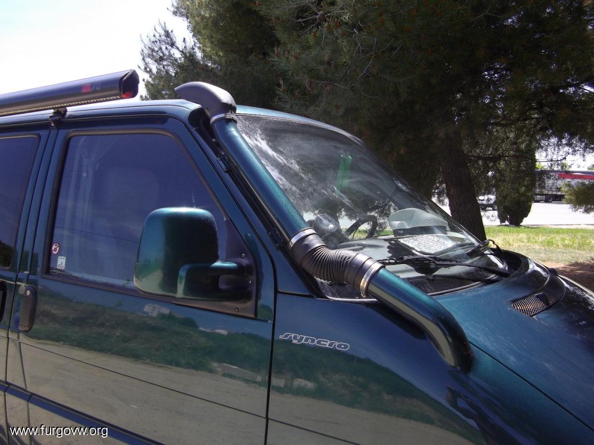

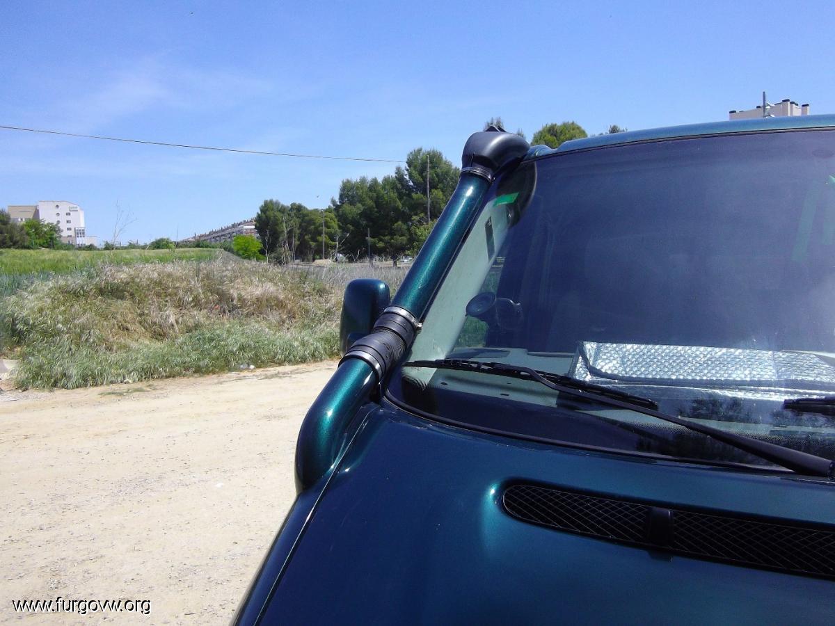

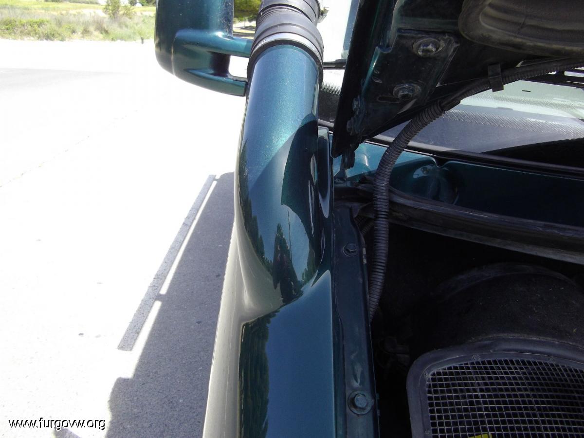

Joder, casi no encuentro este hilo...estaba en lo más profundo del sótano....pero creo que es el lugar adecuado para colgar estas fotos....
Como muchos ya sabéis, es un trabajo de un taller de Zaragoza que le pegan a todo lo que sea 4x4. Da lo mismo que sea montaje, que inventado....
mordecan
Cita de: bigotes en Mayo 14, 2015, 19:27:39 pm
Está perfectamente acabado no?
parece que siempre haya estado ahí
marcus
Muy bién acabado. Sobretodo el encaje con la aleta.Yo lo sigo viendo más por el lateral,pero eso a gustos.
Ya te sondearé de números finales  ;)
Mikel_24
A mi me gusta la solución de Bigotes. De hecho tengo un kit de snorkel de Defender y una aleta extra... creo que voy a copiarle la idea.

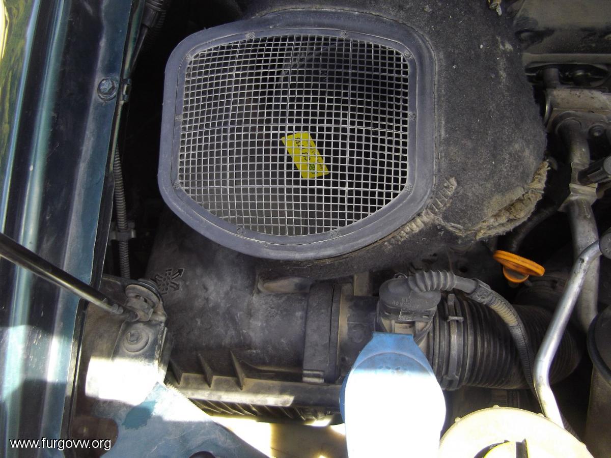

Eso si, tengo una duda peluda... ¿Cómo se ha solucionado la entrada de aire al filtro original? ¿Sellado de la entrada de aire original vía pieza de plástico y Sikaflex + entrada de otro tubo de plástico y codo flexible?
En las fotos no se aprecia pero tampoco quiero que te lies a desmontar el chiringuito para enseñarnoslo...

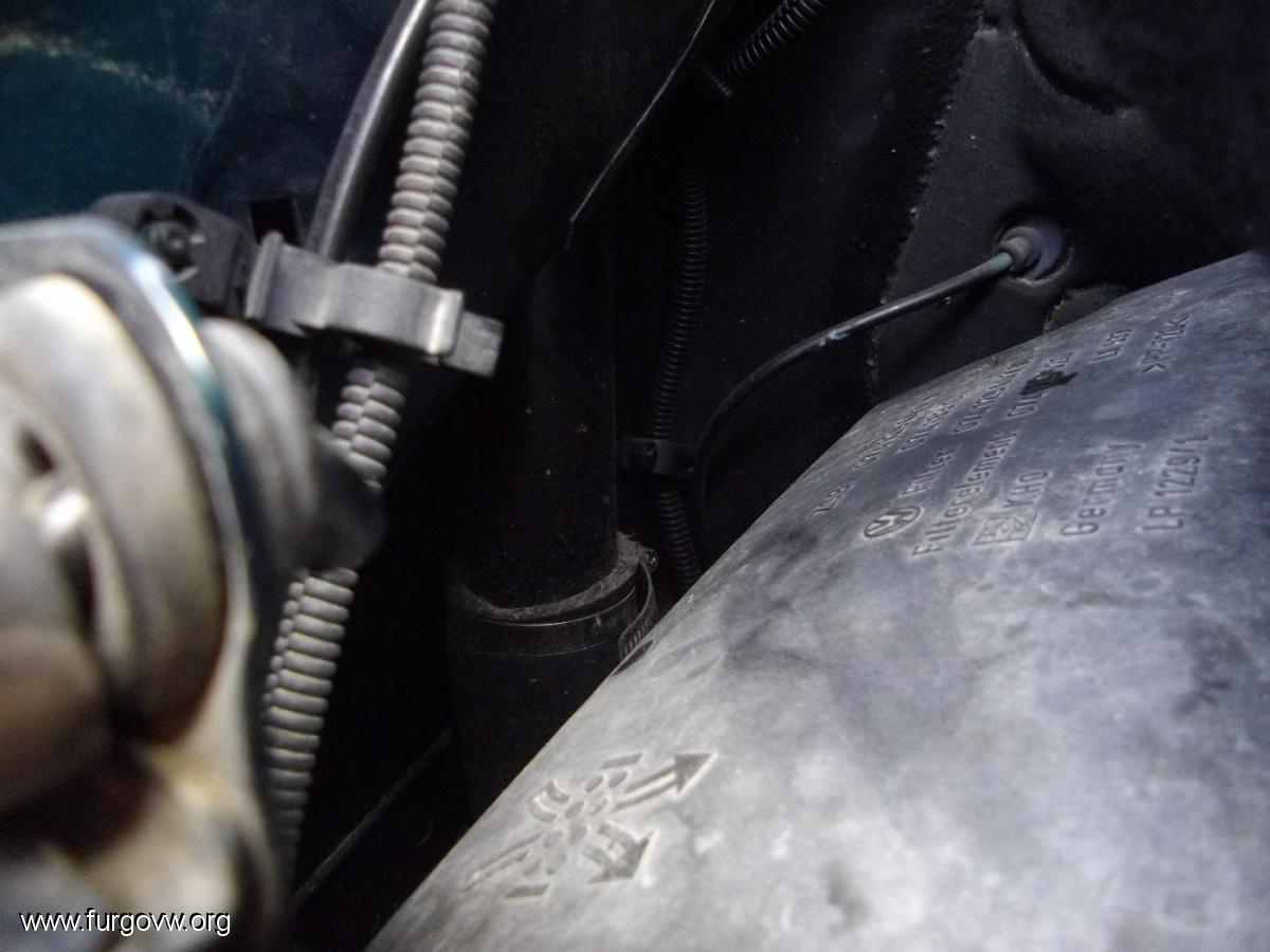

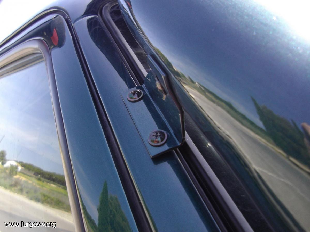

Mikel...la verdad es que sino se desmonta de nuevo no se ve mucho.....error el no hacer fotos del proceso....pero te comento...
La caja del filtro tiene una especie de embudo en forma de pirámide que va desde la aleta (entrada original) hasta la caja de plástico del filtro...creo que son 1 o 2 piezas...esas desaparecen.
Se tapa la entrada original de la aleta con una chapa pintada en su parte interior (queda pendiente foto de esa entrada), y de este modo haces hueco para meter el tubo interior del snorkel (codo flexible) hasta la caja del filtro...
Por cierto, la pieza que se elimina tiene un cuello de botella de diámetro 50-60mm, por lo que el tubo acodado puede ser de ese diámetro, sin miedo a que pierda admisión la furgo...
El otro tema es la aleta...por lo que me comentaron lo del taller, se trabaja sin quitar completamente la aleta para evitar perder la masilla de la parte inferior que le da estanqueidad...solo se sueltan los tornillos superiores, justo para meter material y las manos.....
Tengo otra caja de filtro que compré al tiempo que la aleta, para poder experimentar sin miedo a joder la original. Se de lo que me hablas y efectivamente, esa pieza tipo corneta parece de quita y pón (no forma parte de la pieza inferior de la caja del filtro).
Cita de: bigotes en Mayo 15, 2015, 09:44:48 am
Ok, entonces no habéis practicado ningún agujero nuevo a la caja del filtro, simplemente habéis aprovechado la original.... mmmm. Sería interesante saber qué tipo de tubo han utilizado. En una foto se ve el acople vía brida metálica de tornillo de la bajada del tubo de acero a través de la aleta con un tubo reforzado. Pero tienen que haber instalado algún codo, porque ese tubo es muuuuuuuuy rigido como para hacer una curva de 90º en tan poco espacio.
Buen dato. Tengo que medir el diámetro del tubo del kit que tengo en casa.
Cuando intenté soltar mi aleta me di cuenta de que, efectivamente, el labio inferior está pegado con alguna masilla/cinta... No se qué será, pero podría ser cinta de butilo o equivalente. Voy a consultar a algún carrocero pero imagino que se podrá quitar y poner quitando restos y poniendo más masilla... o si me apuras, tirando de Sikaflex o similar. Seguro que se puede cambiar. A mi no me interesa hacer la faena directamente sobre mi aleta porque no se cuándo lo voy a homologar... además los experimentos con gaseosa...

Si sacas el filtro y haces una foto del interior de  la caja para ver cómo han resuelto la unión del tubo flexible con la entrada de aire original del filtro sería estupendo.
Buenas, yo tengo a medias el trabajo y espero poder enseñarlo en breve, entre la aleta y el filtro hay una especie de collarin de espuma que cuando se moja tarda mucho en secar y oxida muy rápido la chapa en esa zona. Efectivamente la aleta trae una masilla que cuesta un poco sacar, cortando o con calor puedes aflojar la masilla sin doblar la aleta. En mi caso voy a conectar el snorkel más arriba aún y voy a intentar adaptar un snorkel original de otro modelo de coche. Ya os contaré que tal me va.
