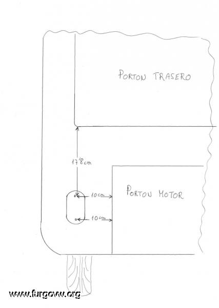

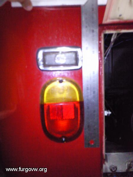

Si me da tiempo esta tarde te los mido y mañana te paso las medidas...
golondrinas
gracias tíos el piloto lo tengo para hacer una plantilla me falta la altura desde el porton del maletero y la distancia entre el porton del motor y el foco
hoy a estado el perito espero que mañana empiecen con ella
golondrinas
saco
Espero que te sirva.
Como en las fotos no se ven bien te paso un dibujillo...las medidas te las e
cogido tomando como referencia los 2 tornillos que sujetan el piloto.
