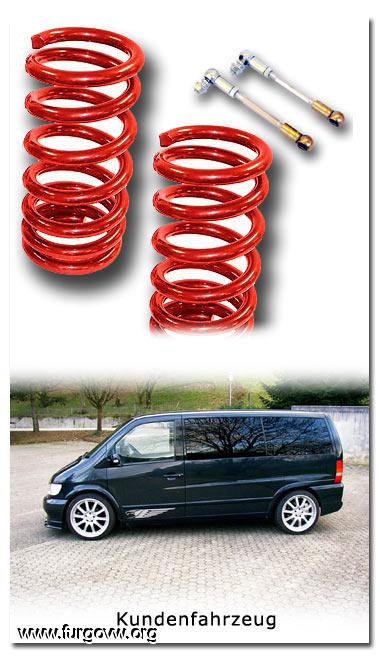

Te paso un enlace:
http://www.v-klasse-presser.de/shop/scripts/prodView.asp?idproduct=249
Salen los muelles y las varillas más cortas que forman parte de los reguladores de altura de la V. Supongo que estas varillas al hacer tope dirán de alguna forma a la centralita que no llene más los balones de aire (muelles) traseros.
Mercedes V230 TD del 97, en proceso de segunda camperización
