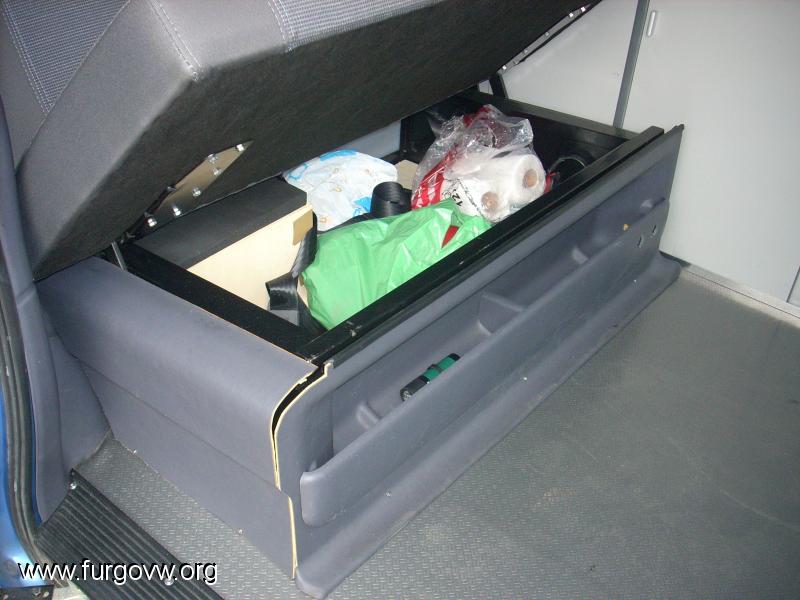

El arcón bajo el asiento cama, ¿lo vas a tapar por delante o lo vas a dejar así?
manilla
Octubre 12, 2010, 20:09:43 pm #54 Ultima modificación: Octubre 24, 2010, 21:50:34 pm por manilla

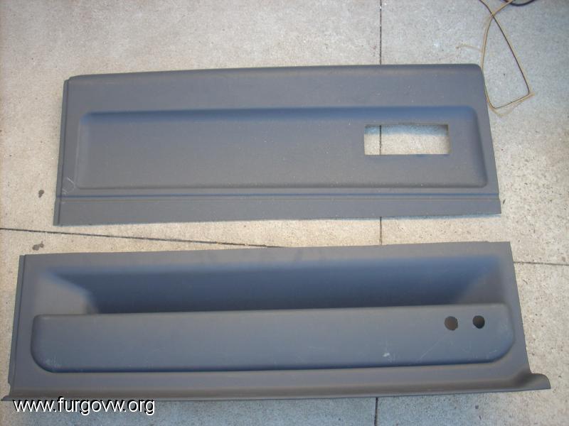

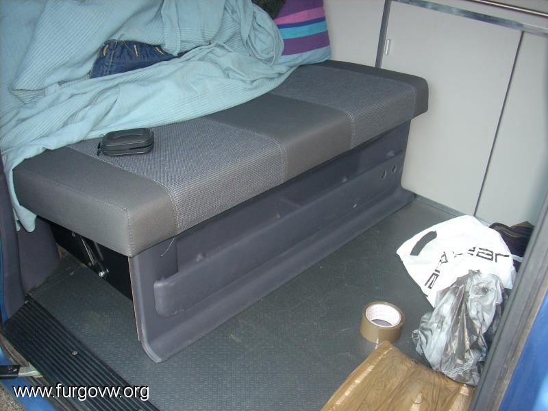

el arcon por delante le e acoplado uno de los paneles laterales que le quite para tener mas espacio pero no lo tengo terminado pero es algo asi
bueno me queda rematarle la junta entre los dos lados pero no se que ponerle alguna idea?
Navarro
Muy buena idea!!!
yo tenia pensado algo asi, pero tenia duda de como hacer que se abriese por delante para mayor comodidad.
Ya que levantando el asiento queda poco espacio para meter y sacar las cosas.
Queria que fuese como un cajón grande, pero todavia estoy dándole vueltas.

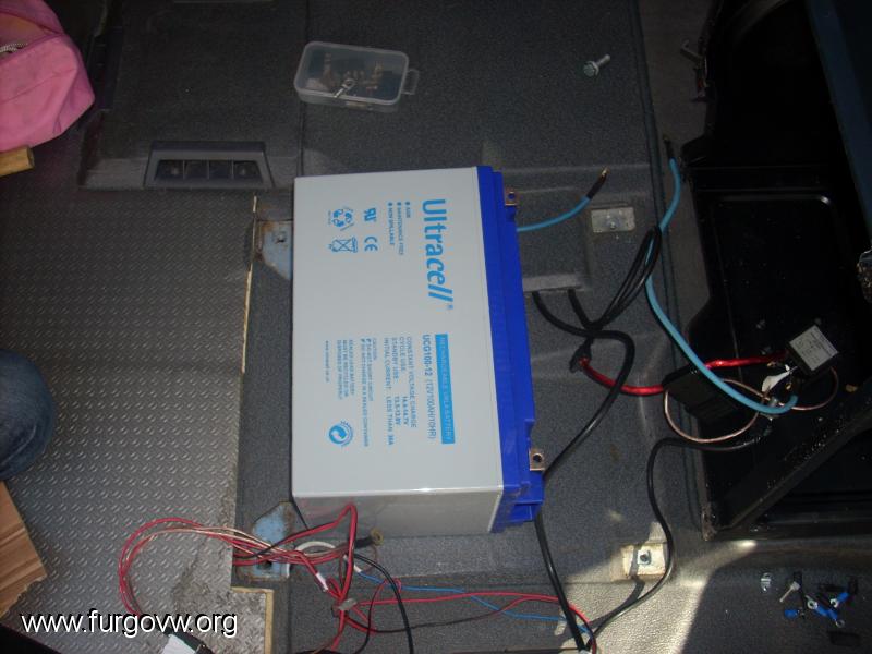

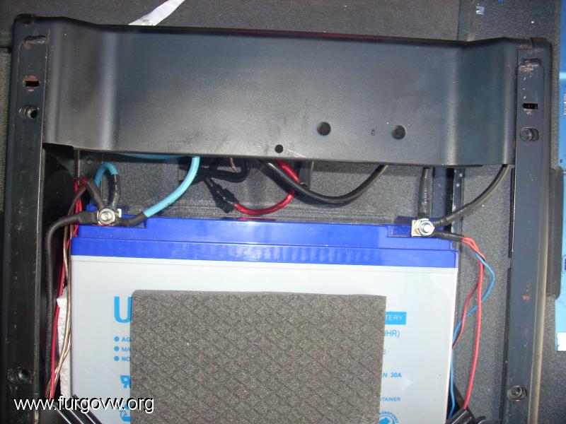

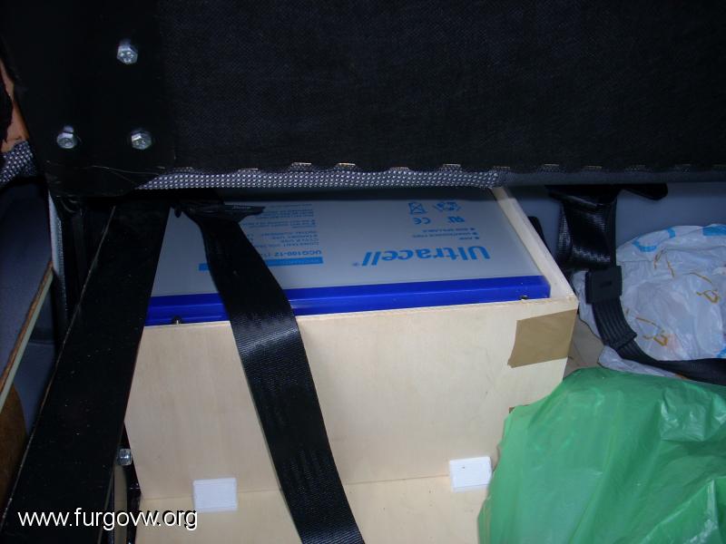

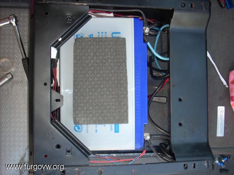

bueno me he liado con las baterias por que tenia una agm de 85 ah y no tenia demasiada autonomia y ademas que por su efecto memoria me la e cargado un poquito por quitarla y dejarla sin cargar 2 mesecitos bueno pues a hora e optado por dos de 100ah una debajo del asiento del copi y otra debajo de la cama hay van unas fotillos
Riki Johnson
Ostras, con esas baterías te puedes ir al fin del mundo... Yo acabo de cambiar la mia por una igualita que las tuyas.. (ya nuestras furgos se parecían un poco...).
La estas dejando de lujo.
