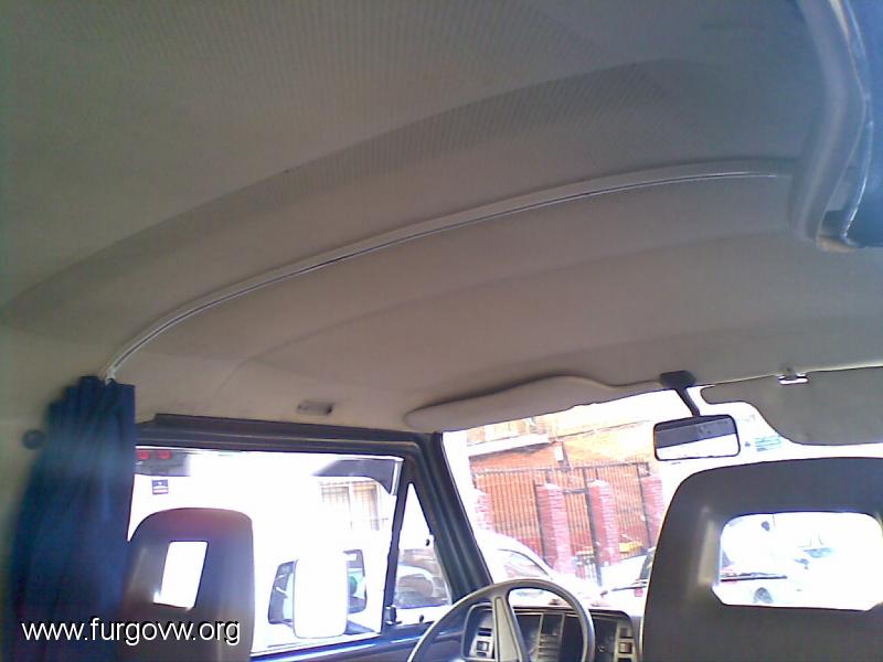

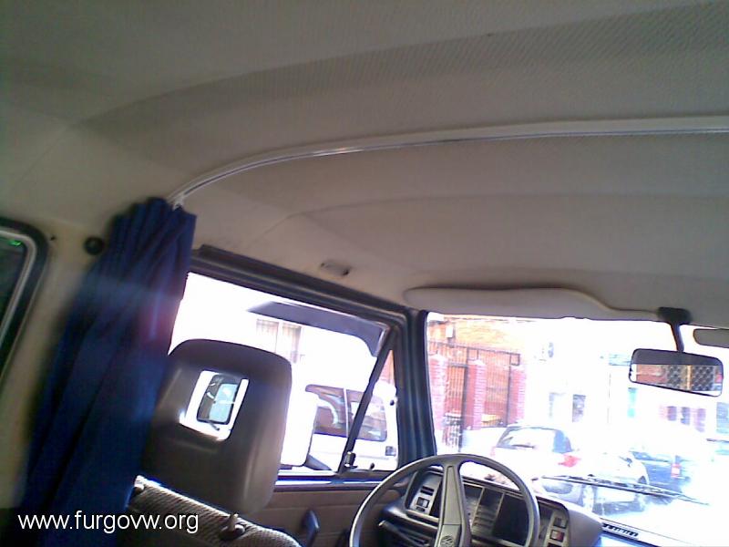

bueno despues de tiempo con la guia y las cortinas puesta es hora de poner alguna foto

birrasmil
el riel lo compre en el leroy merlin, de 1.50 metros (4.50€) si no recuerdo mal corte aproximadamente unos 4cm y lo que hice es ir dandole forma redondeada por los laterales, eso si con mucha paciencia ya que si lo haces muy fuerte el riel dobla hacia dentro, luego los fije al techo con un taladro de bateria y tornillos autorroscantes de aproximadamente 1.5cm o 2 (cuando los mida te lo digo exactamente) sobre todo hay que tener mucha paciencia a la hora de darle la forma redondeada de los laterales ya que si no doble el riel.(yo gaste 2 ya que uno quedo insevible)
si necesitas saber mas no dudes en preguntar.
pd: el riel es metalico.

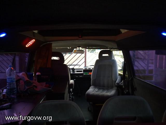

Xavi-Ps10
Yo en su momento aproveche los pomos cuelga ropa que se ven en las fotos en el pilar por encima de los cinturones de seguridad. Lo que hicimos fue poner una cuerda/goma de lado a lado y pusimos una cortina hecha con un fular de forma que corra por la cuerda.
Lo hicimos con cuerda elastica por dos razones, no dejarnos un ojo pasando de un lado a otro y por otra razon muy practica, cuando estamos acampados con la corredera abierta desenganchamos la cuerda del lado del conductor y la enganchamos en otro pomo que hay al otro lado de la corredera donde el asiento cama, de esta forma con el simple gesto de desenganchar de un lado y engancharlo a otro tenemos cortina en la puerta corredera para que no entren bichos.
No se si me he explicado demasiado jajajaja

Hola!
Ños!que bien te ha quedado!!Yo estaba pensando hacer lo mismo.El rail lo compraste en Leroy,de aluminio??tendré que probar a ver como se le da forma...
Un saludo!
birrasmil
el riel es de aluminio, tener paciencia al irle dando forma ya que se dobla hacia dentro.
pd acordaros de cortarle al rial antes de doblarlo 4cm.
