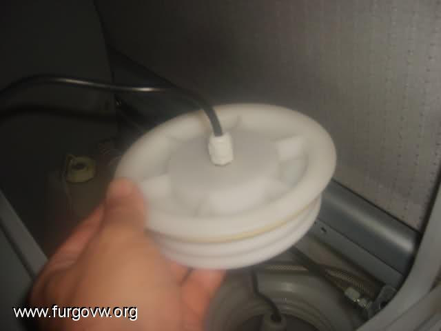

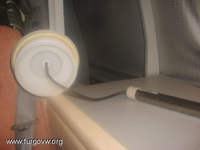

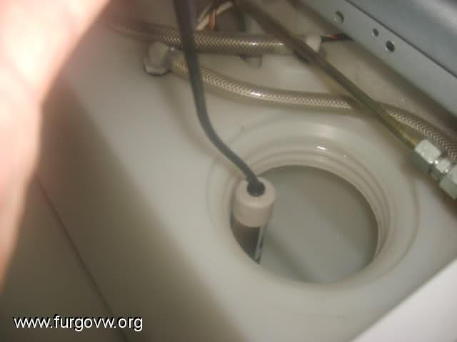

 ;D Buenas de nuevo, una imagen vale más que 1.000 palabras mirad que sencillez.
Enchufar en el enchufe que va directo al inversor al lado de la 2ª batería y listos, en el centro del tapón hay un pasador para cable de antena con un poco de silicona antes de roscar el cierra cable por si acaso el depósito está al max, sin más.

Ninu¡¡¡ mil gracias y por cierto, de cuantos litros es tu deposito, y cuanto tardas en calentarla? yo hoy ando haciendo probatinas a ver cuanto tarda en calentar 25 litros.
¿de cuanto es tu resistencia? se parece a la que venden de 12v 150w. ¿no le tienes que poner ningún protector para que no se queme el plastico del deposito???
De momento se que en 2 horas se templa pero no se calienta como para poder ducharte. A ver si hay suerte y en 3 si que esta calentita jejeje
Ninu
Septiembre 20, 2010, 23:23:50 pm #27 Ultima modificación: Septiembre 20, 2010, 23:33:45 pm por Ninu
 :) Que tal!! mira el depósito será de unos 27-30L, la resistencia es de 250W, el tiempo de calentar óptimo es de 1 hora en verano y sobre 2h en pleno invierno unos 35º, respecto al protector pues le podría poner un  par de juntas tóricas o poner un par de anillos de teflón pues soy mecánico y no me seria ningún problema, pero la verdad no hace falta pues siempre llevo agua en el depósito y el cilindro está preparado para tocar fondo en recipientes (siempre con agua, supongo que si lo dejarás semanas conectado sí afectaría). Total, es un sistema muy simple para cualquier día que te apetece una ducha, para cualquier otra duda o curiosidad ya sabes. Saludos y suerte
