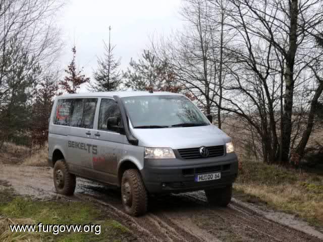

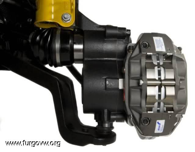

despues de echar la mañana con el pc dando muchas vueltas.. pero que pasada la t5 seikel con ejes porticos!supongo que todos sepas de su existencia..  :)
sirvillo
Vieja conocida esa T5 de Seikel que es poco más que un mito... existe, pero no se puede homologar en España (ni en Europa).
Es una pasada, en todos los sentidos, ejes portico, +12cms, ruedas y llantas brutales, etc. y claro... a precio de pasada tambien... creo recordar que la transformación salía 15.000lereles
