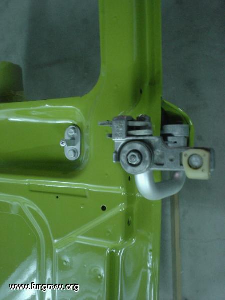

En la guía central te falta un patín de nylon. ( claro la mía es del 79).
esta foto es después de quitar mierda durante un rato .meparto .meparto
Kafer si el conjunto de la puerta no está muy mal venden las partes bajas de chapa para reparar, la mia se ha reparado y guay.
Para la parte de abajo busca el rodamiento igual que el otro y creo que te servirá( en la mía uno es rodamiento fijo y el no, el que no es fijo es como el que se monta en la guía superior)
Por cierto, el ajuste de la puerta es una M...... (hay algún truco??????)

Para esa puerta, yo sanearía las partes bajas. chapa interior y exterior. chapas en serial: 11€ interior y 41€ exterior. Limpiaría muy bien las tres correderas, pedal  nylon nuevo 11€, el rodamiento que tienes tendría que ir donde no tienes y la pieza que te falta sería el rodamiento de 13,90€ o el de nylon 3,90€ ( así está en mi furgo) :)
http://es.serial-kombi.com/volkswagen-bay-window-1968-1979-guia-nylon-de-puerta-corredera-1968-1979-N33059.html
http://es.serial-kombi.com/volkswagen-bay-window-1968-1979-ruleta-de-puerta-corrediza-de-brazo-inferior-teflon-1968-79-N39044.html
http://es.serial-kombi.com/volkswagen-bay-window-1968-1979-ruleta-del-guia-bajo-de-puerta-corrediza-metal-1968-79-N3665.html
Sobre todo limpia las correderas y pón grasa nueva antes de nada.

Por lo que he ido investigando y ahora me corroboras, parece ser que el antiguo propietario montó el cojinete por la ruleta  .panico
Gracias por los links, más cosas a añadir al pedido que tengo pendiente ;)
