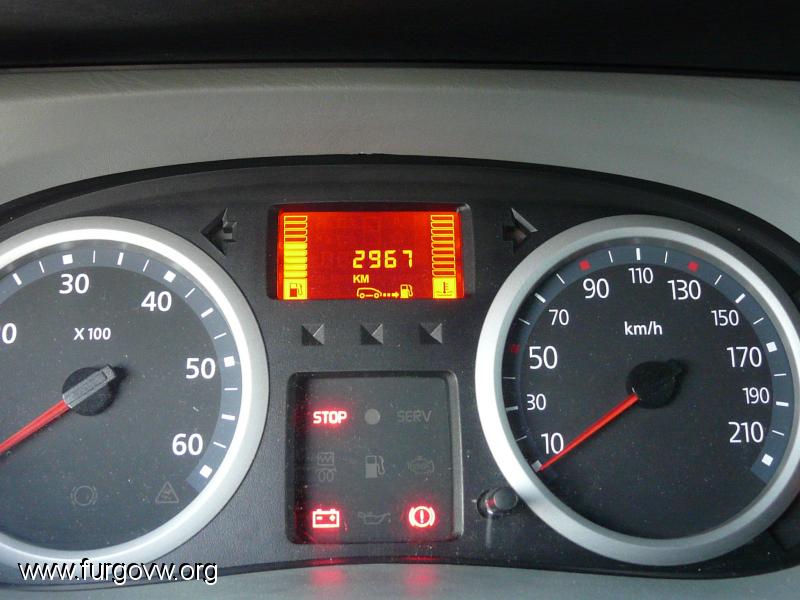

Esta noche intentare colgar una foto, donse se ve la relacion  de la autonomia y el consumo medio.
Con cuatro rayas de combustible puede marcar mas de 3000km de autonomia.
romel
Hola Oker. dicho y hecho. Si te tiras por una cuesta, reseteas el consumo medio y casi ni aceleras, veras como se dispara la autonomia.
En esta foto marca casi 3000, pero esta mañana he llegado a tener mas de 9000 :o
Todo esto a modo de curiosidad ;)

OKER
vale esta claro ke es posible,pero es debido a lo que comentas de resetearlo,pero a modo de uso normal o cotidiano y claro esta dependiendo de los pies que la dirijan la autonomia mas menos normal con deposito lleno es entre 1000 y mas o menos lo ke se ve en mi foto no haciendo la historia ke comentas pq a mi por ejemplo ahora me consume desde ke la reprograme 1 litro pasao de menos y por ello la autonomia tambien me a variao,como algo por ejemplo curioso y pq mas menos tiene ke ver con lo ke as comentao y ke pasa en mas de un vehiculo ke yo lo halla visto y comprobao es que si vas andando pones el consumo instantaneo dejas de acelerar y el consumo marca 0.0 pero si en vez de dejar de acelerar pones punto muerto el consumo es 0,.... vamos ke marca poko pero marca algo de consumo,cosa ke no acabo de entender pero bueno,de todos modo gracias por tu foto pero no pienses ke no te creia ehh,un saludo

romel
Ey Oker! en ningun momento he pensado que no me creias ;) faltaria mas. El post anterior era para que se viese la relacion consumo medio actual con la autonomia.
A mi el consumo se me estabiliza en 6.9 de normal, que es con lo que saco la autonomia fiable.
Respecto a lo que comentas de los consumos con marcha y en punto muerto, te explico, porque me hice la misma pregunta que tu: La cosa es que bajando una cuesta en punto muerto hay un consumo de cero coma algo, pero con marcha metida el consumo es 0 patatero. Esto es porque si no tiene marcha metida inyecta gasoil para mantener el motor al relanti, sin embargo con marcha metida la inyeccion es cero, porque el motor tiene la marcha metida y son las ruedas en este caso las que mantienen el motor a unas determinadas revoluciones. Soy muy esceptico y por eso se lo pregunte a dos mecanicos. Los dos me digeron lo mismo. La de veces que he puesto punto muerto bajando la A15 y total que estaba equivocado.
