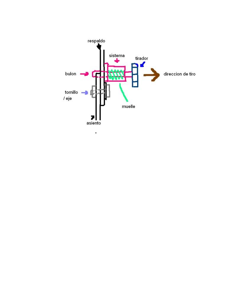

como ya puse en en otro post no he abandonado el brico sino que ando buscando el sistema retenedor. En las tiendas de suministros de Almeria si no das la ref. de la pieza exacta que quieres no saben que hacer (son como en la mercedes, te dicen que eso no existe y se quedan tan anchos)  .lengua2
si alguien conoce algun sistema para acoplarlo que ,porfavor,lo comente que me estoy volviendo  .loco1
esta es una idea(lo venden en suministros de carpinteria de aluminio para puertas correderas pero es pequeño para lo que necesitamos
mira aqui: hay mucha variedad, los tienes con posicion de retencion abierta o cerrada y distintas medidas, a ver si tienes suerte con lo qu buscas:
http://www.elesa-ganter.com/en/30/icat/elementos-de-posicionamiento/85/eg/
este se le parece:
GN 617.1-NI
personalmente yo estoy considerando uno como este para la mia (todos llevan el muelle embebido)
GN 612

Me acabas de alegrar el día......
Es justo lo que andaba buscando, ahora toca mirar medidas y ponerse en contacto con la empresa
GRACIAS, GRACIAS... Y mil veces GRACIAS GRANJEFETALA
