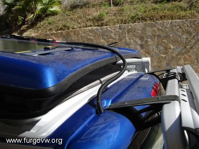

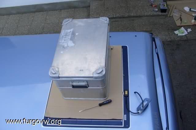

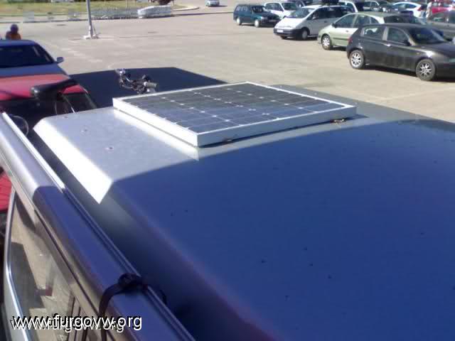

Placa pegada directamente con caja de empalmes arriba y conexión sin agujerear el techo, es decir por el hueco del portón trasero.
Placa en el marco con caja de empalmes abajo.
Si pones la caja de empalmes arriba puedes elegir si agujereas el techo  .lluvia o no, mientras que si la pones abajo siempre tienes que agujerear el techo.
Aquí os dejo este enlace: http://www.foro4x4.com/foro/index.php?topic=11787.0
Sl2 y espero que os ayude a decidiros.
CIMA
Aunque la placa venga con la caja por abajo no es necesario 100% agujerear el techo, porque puedes hacer un rebaje al marco y sacar el cable para atrás, metiendolo tambien por el portón (como la primera foto).
La diferencia fundamental es la altura, con lo que ello conlleva si ya entras justo en la cochera o pariing y tambien de cara a que no se vea la placa desde la calle, parece ser que efectivamente puede perder algo de rendimiento por el calor, pero creo que la diferencia entre la que lleve mar co y la que nó sea mínima (vamos, que las dos en verano al sol se pondrán como paelleras -¡coño, otra utilidad, cocina de convección en el techo de la furgo!- .meparto).

Si es cierto lo del rebaje del marco para sacar el cable. Pero si elegimos poner marco y caja abajo, independiente de por donde pasemos el cable, también se tienes que acollar el marco al techo ya sea con sika o remaches (y eso son más agujeros).  .lluvia .lluvia .lluvia.
Yo, la única ventaja que le veo al marco es que la puedes desmontar y guardarla en tu casa para evitar posibles apropiaciones indebidas, pero tendrás que pasar los cables cada vez que lo hagas.
Por el contrario, personalmente le veo dos inconvenientes uno como ya se ha comentado es la altura y el otro es que si te la van a robar es fácil quitarla si está en su marco. Si se pega bien con sika la van a tener que romper para despegarla.
Bueno esto es mi humilde opinión.
