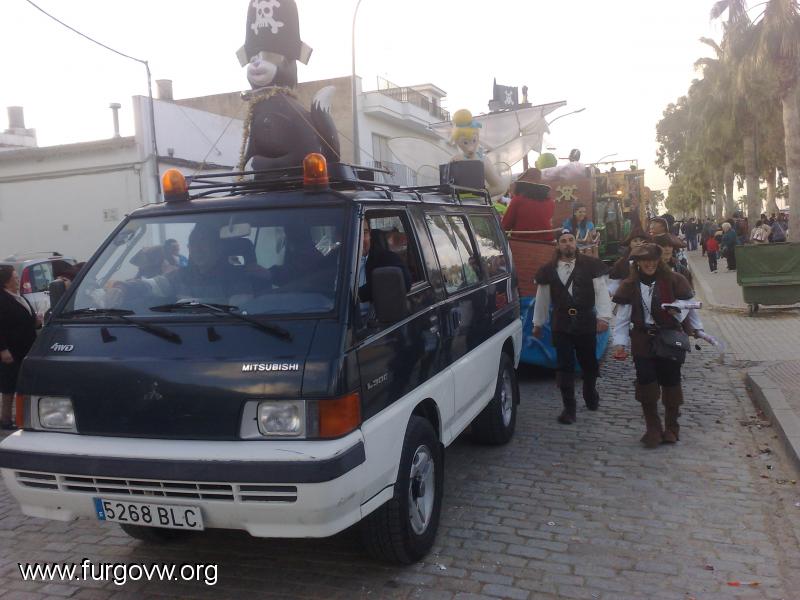

bueno como ya han pasado las fiestas y todo este lio, os cuento en que ha estado la garra-patilla liada, resulta que ha sido la pionera en mi pueblo en sacar una carroza de los reyes magos, se ha portado como una campeona, le tuve que improvisar un enganche ya que lo tengo encargado pero no llego a tiempo, hay pongo una foto de lo que hizo, ya pondre alguna que se vea mejor
la verdad es que tiro de unos kilitos pero supero todas las cuestas que habia en el recorrido, y como premio me regalaron una garra-patilla hecha con una caja de zapatos y con un barco de playmobil
en fin lo pasamos superbien(el conductor no soy yo), a partir de ahora empieza su transformacion y arreglos varios, ya tiene su portaequipajes, el delantero de una citroen c-15 adaptado y el trasero se lo hice al completo, ya estoy tomando medidas para el deposito de agua donde iba la rueda de repuesto y para unas cajoneras grandes que le voy a poner en el fondo, seguiremos poniendo fotos
