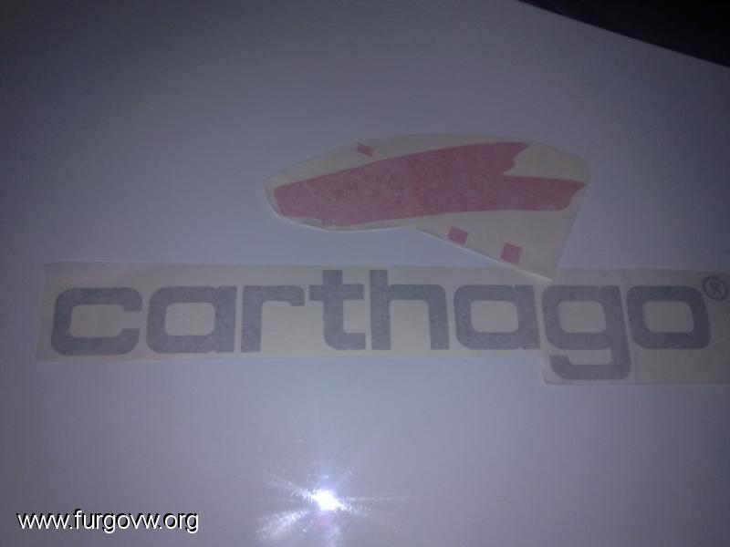

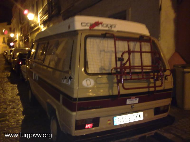

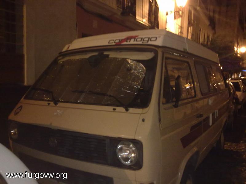

Bueno como me estoy haciendo cada vez mas friki de esto, ahora puesto que mi furgo venia palada de vinilos de Carthago,he encargado unos vinilos a medida y ya me los han terminado.
Ya que los he hecho yo, me he cogido los vinilos actuales que a mi parecer son mas bonitos que los de antaño y le pegan mas a mi furgo.
todavia no estan puestos y le hare una fotaka con estos puestos y tienen la meida casi como los westfalia.
-creo que 60 x16cm
ahi van las fotos;
espero que os gusten
fernando martinez
LAS FOTOS ESTAN MUY MAL HECHAS PERO BUENOS YA SE LAS HARE MEJOR

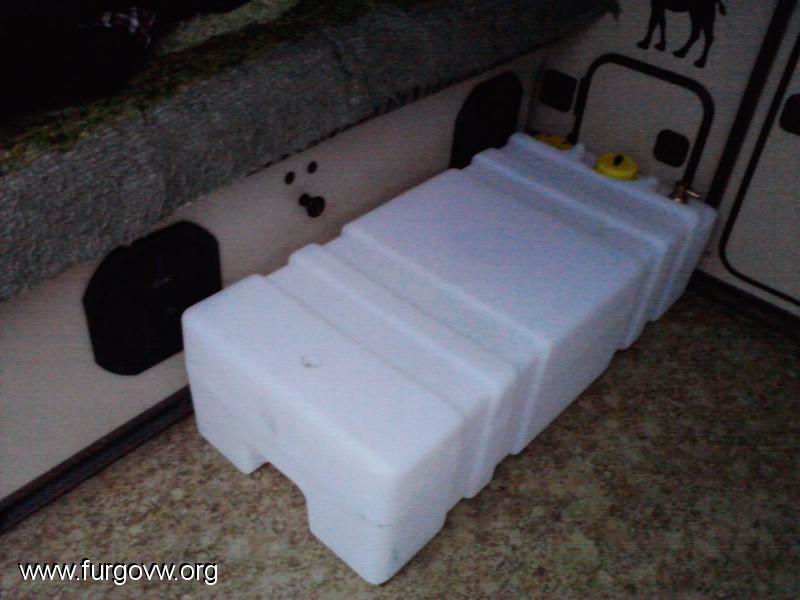

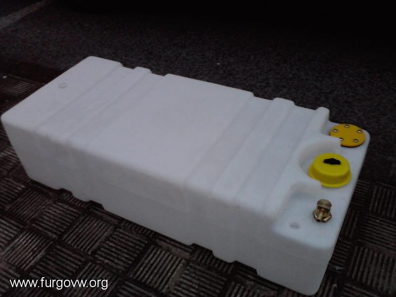

Ahora fotos de la instalación del deposito de agua, el deposito es de los triangulares y lo he puesto en el armario en la parte baja que casi no utilizaba por lo incomodo del acceso.
EL DEPOSITO:
LE HE PUESTO LA BOCA DE ENTRADA DEL AGUA POR DETRAS POR NO TALADRAR LA CHAPA DE LA FURGONETA:
EL TUBO DEL AGUA Y LA SALIDA DE AIRE
LOS TUBOS HASTA EL HUECO
COMO QUEDA POR DENTRO
Y POR FUERA

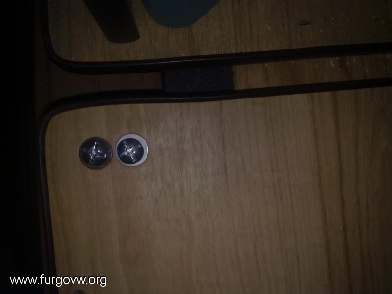

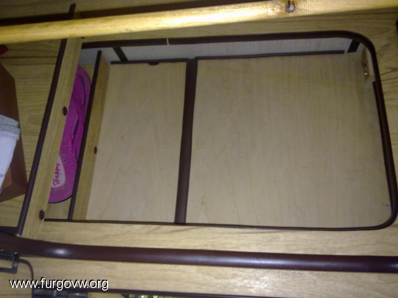

POR ULTIMO LA TAPA QUE LE HE HECHO EN EL ARMARIO, LA HE DECORADO UN POCO Y LA HE HECHO DE MODO QUE QUEDA REGISTRABLE POR SI HUBIESE ALGUN PROBLEMA:

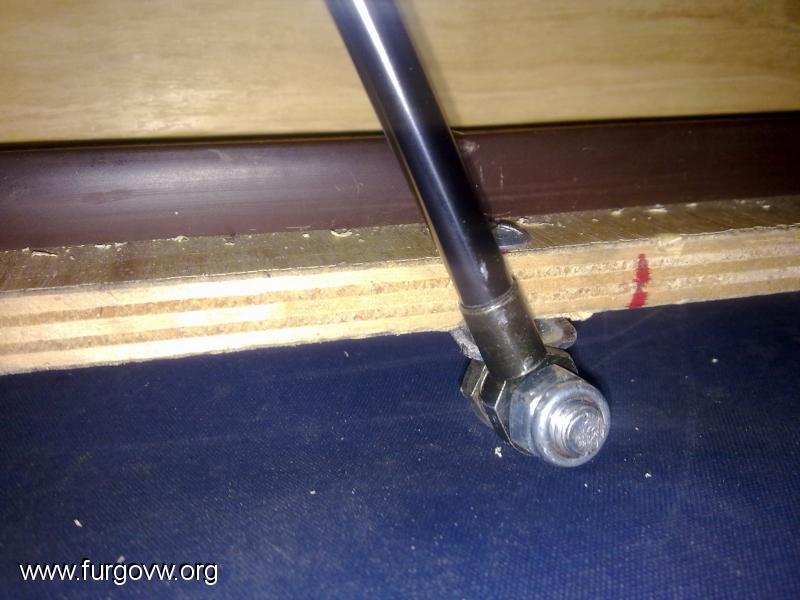

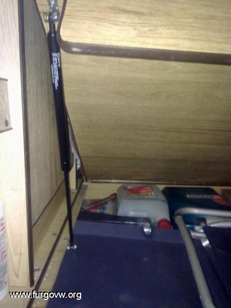

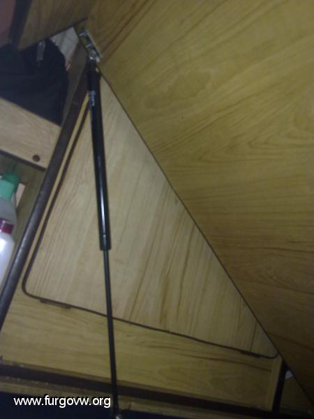

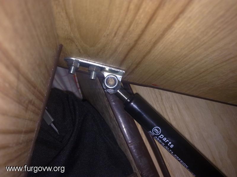

AHORA VOY A PONER MI ÚLTIMO BRICO, NO SE SI A ALGUIEN SE LE HA OCURRIDO ANTERIORMENTE PERO BUENO AQUI ESTA EL MIO.
cansado de tener que usar una cinta que trae la furgo para sostener arriba la tapa de la zona del motor, me propuse ponerle un hidraulico a gas, lo compre por 12€ de no se que longitud y de 200N para que no me costara mucho bajarlo y
MANOS A LA OBRA:
BUSQUE UNAS PLETINITAS Y SE LAS COLOQUE A LA DISTANCIA ADECUADA, DEBE SER ENTRE UNA PLETINA Y OTRA LO QUE MIDA EL HIDRAULICO CERRADO:
ASI QUEDA ABIERTO

por cierto la t3 carthago de origen llevaba un brico para no sostener la tapa.... menos complicado .malabares   la carthago que tuve yo lo traia.... jejej
pero de todos modos te ha kedado muy chulo....

fernando martinez
GRACIAS SALVA, lleva como una cinta que se engancha en el techo, pero la verdad que merece la pena lo que he hecho porque me ha costado muy poco y es mucho mas fa cil coger la mesa y eso.

fernando martinez
 Salva lo del corchete es un coñazo porque con el peso del colchon y eso no es del todo eficaz, por otro lado este deposito es para el fregadero, la ducha de sesenta y pico litros todavia no la he comprado, porque la voy a comprar en las Palmas y me la va a traer un colega.
