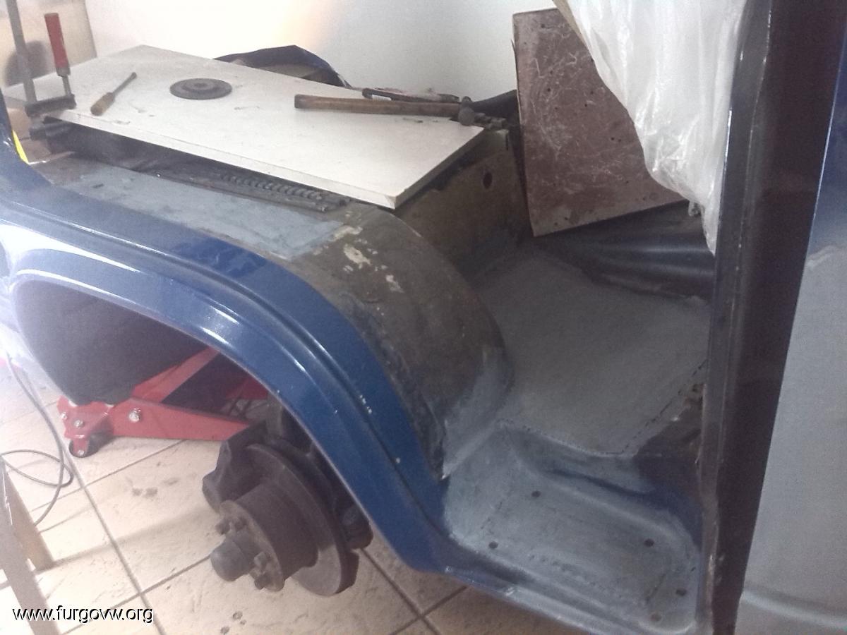

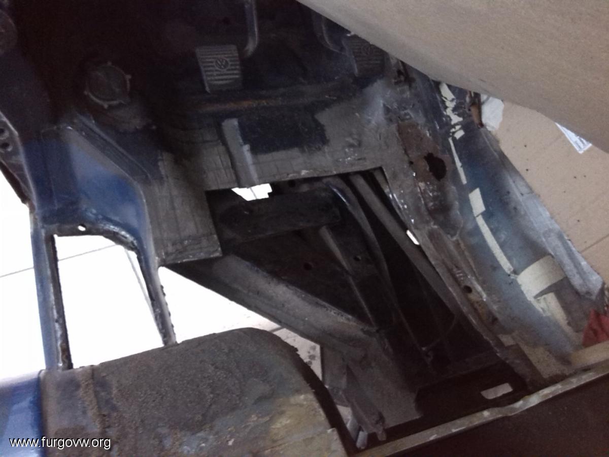

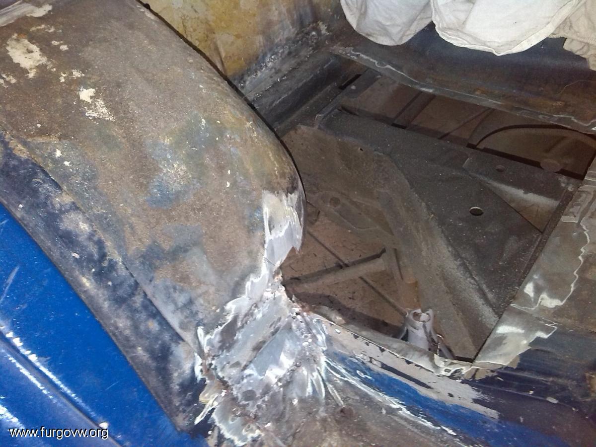

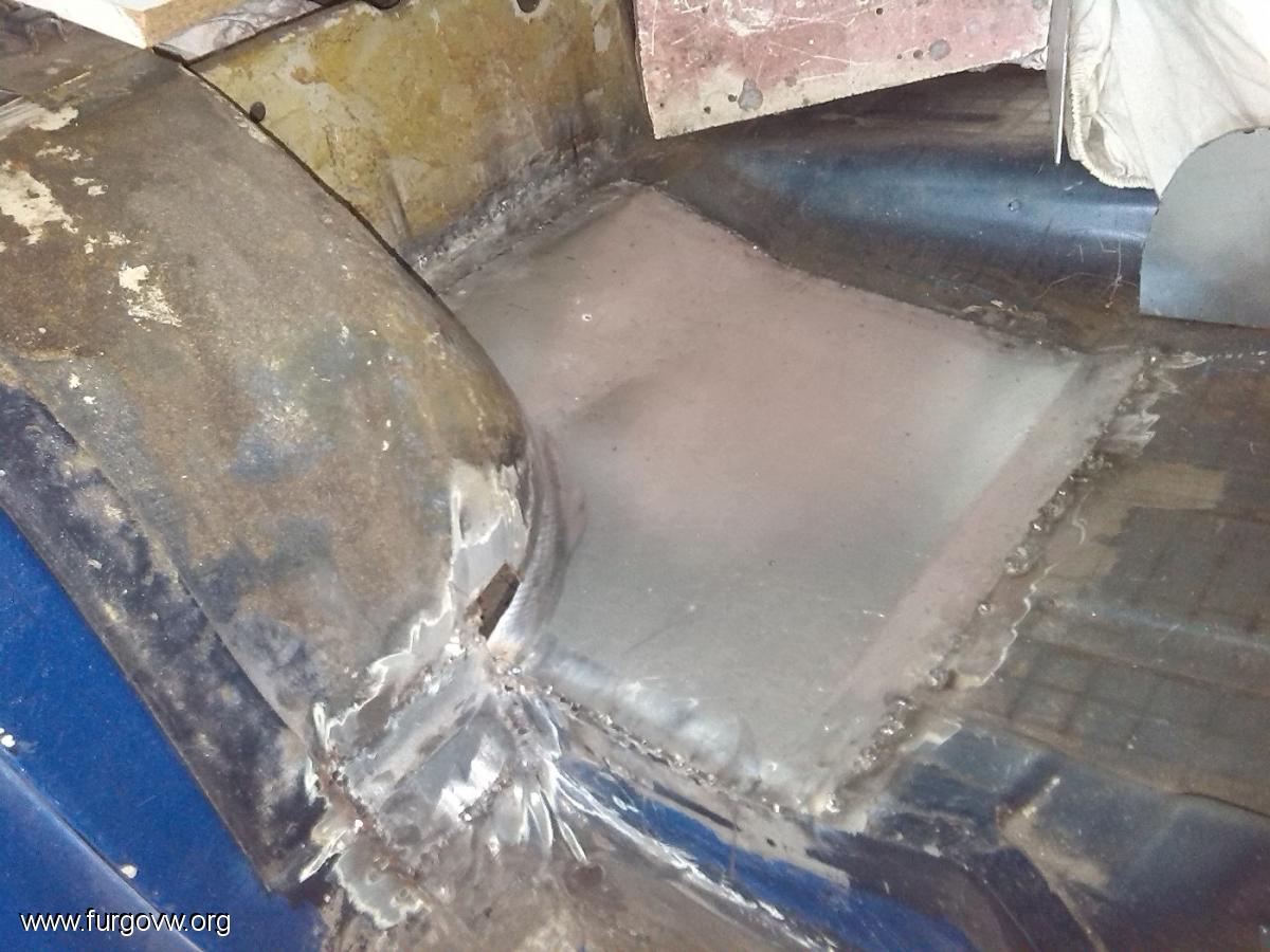

hola, tengo que sacar el deposito de gasolina de la furgo para poder soldar tranquilo en el pase de rueda, hay algo en especial con lo que tengo que tener cuidado? como se separa el tubo de llenado del deposito?? gracias

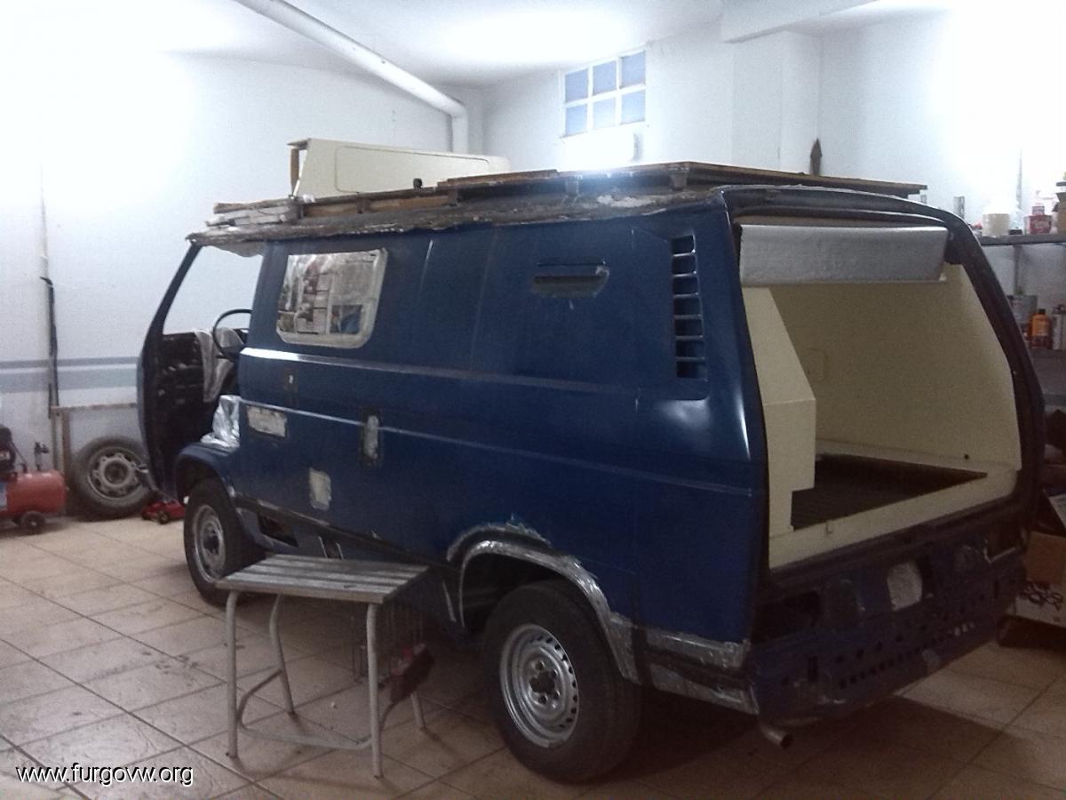

os pongo algunos avances que sufrio felicitas jeje poco a poco ya esta acabando de perder la forma  .meparto
asi va el asunto a dia de hoy, espero que vaya tirando lo mas fluido posible xq el verano ya esta cerca jejeje

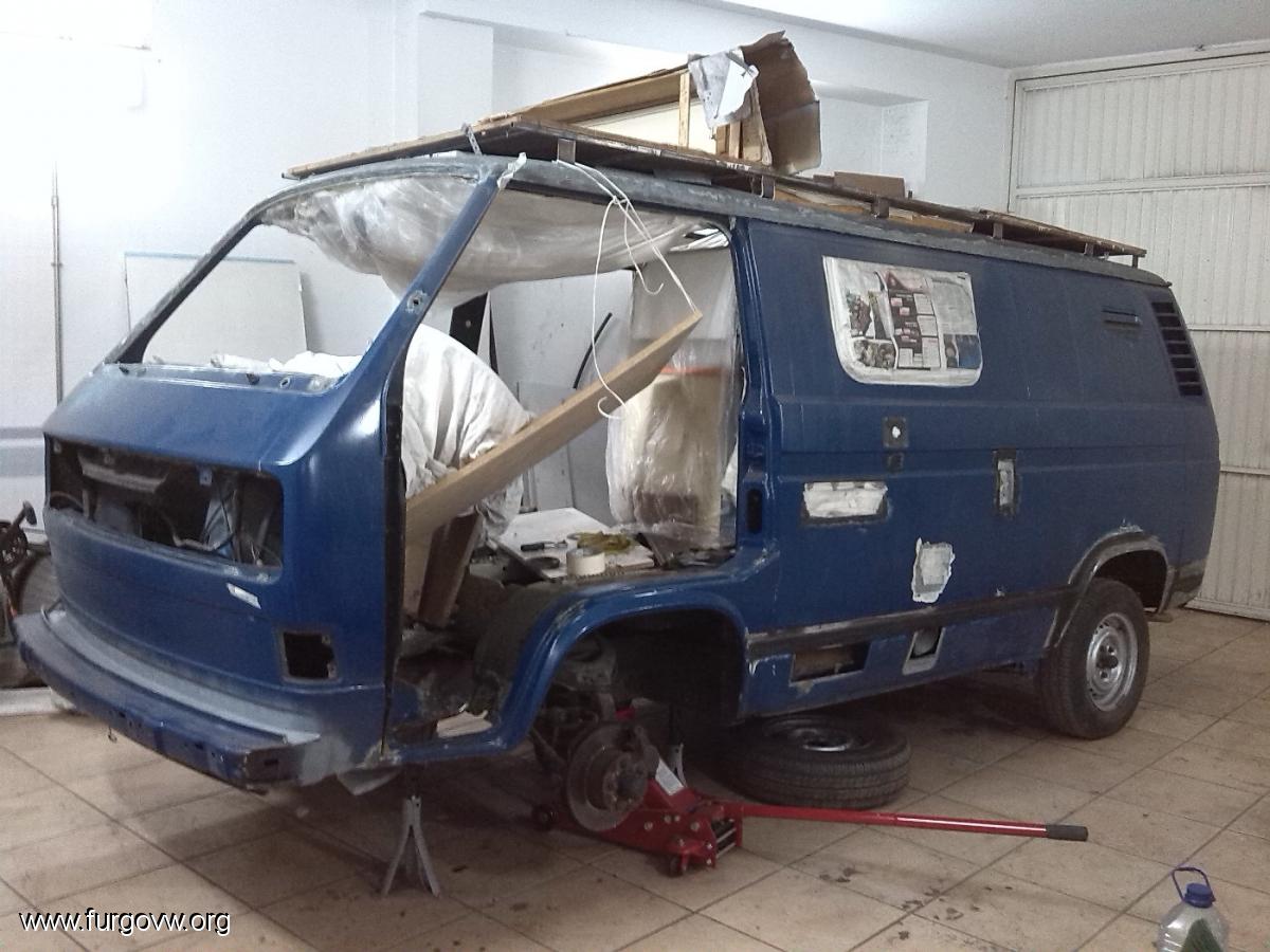

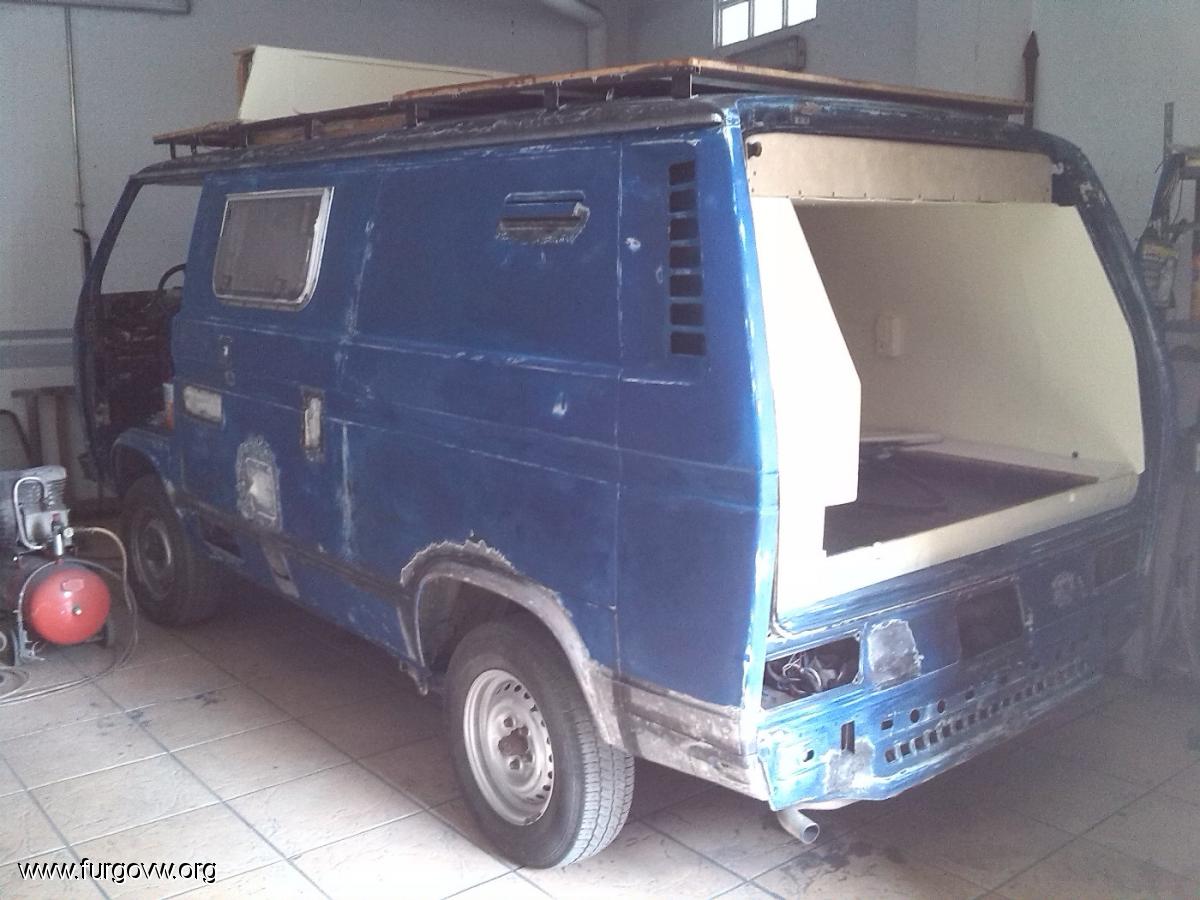

y ahora me toco el lado del conductor, pensaba que no tendria tanto pero cuando te pones a levantar la pintura.... bufff en fin, al lio ejeje
y ahi se queda la pobre jeje

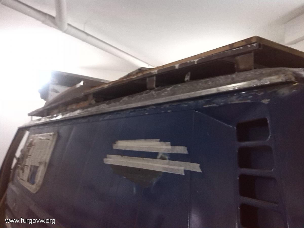

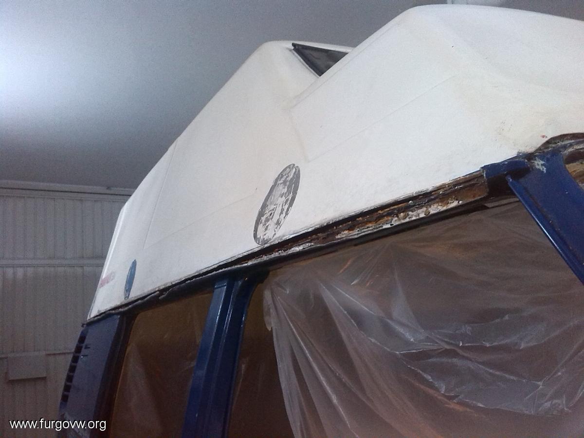

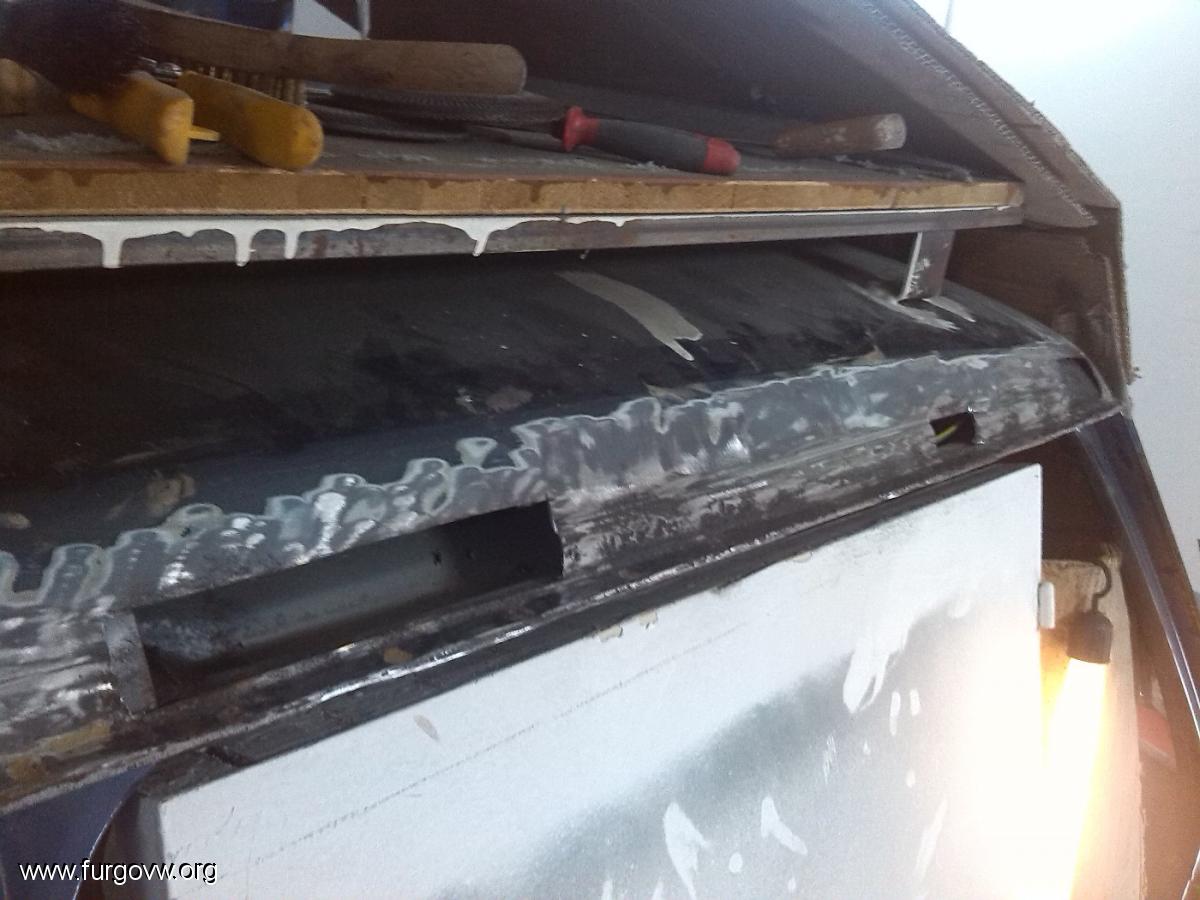

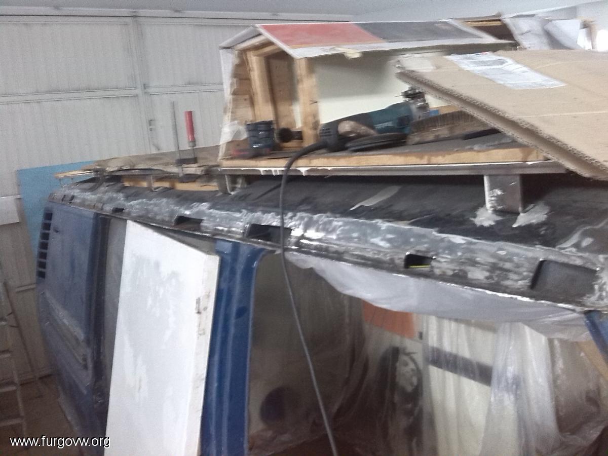

bueno, por fin consigo salir de debajo de la furgo y ya puedo subirme a una escalera jejeje ahora toca uno de los puntos delicadillos de la furgo, el techo....
quiero1t1
os pongo un poco al dia del proceso,
ya tengo los canalones soldados en su sitio
luego una lijada para imprimar

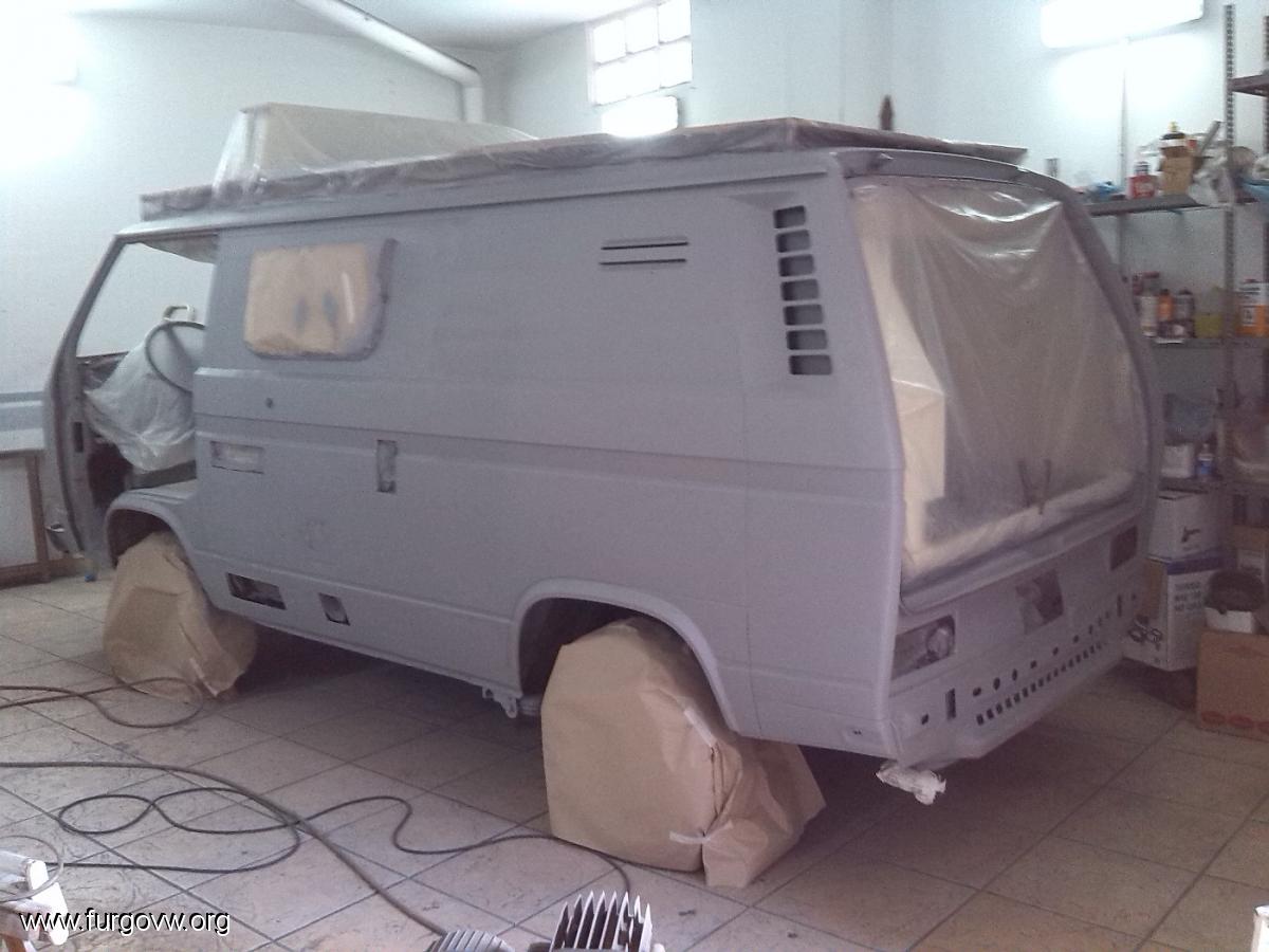

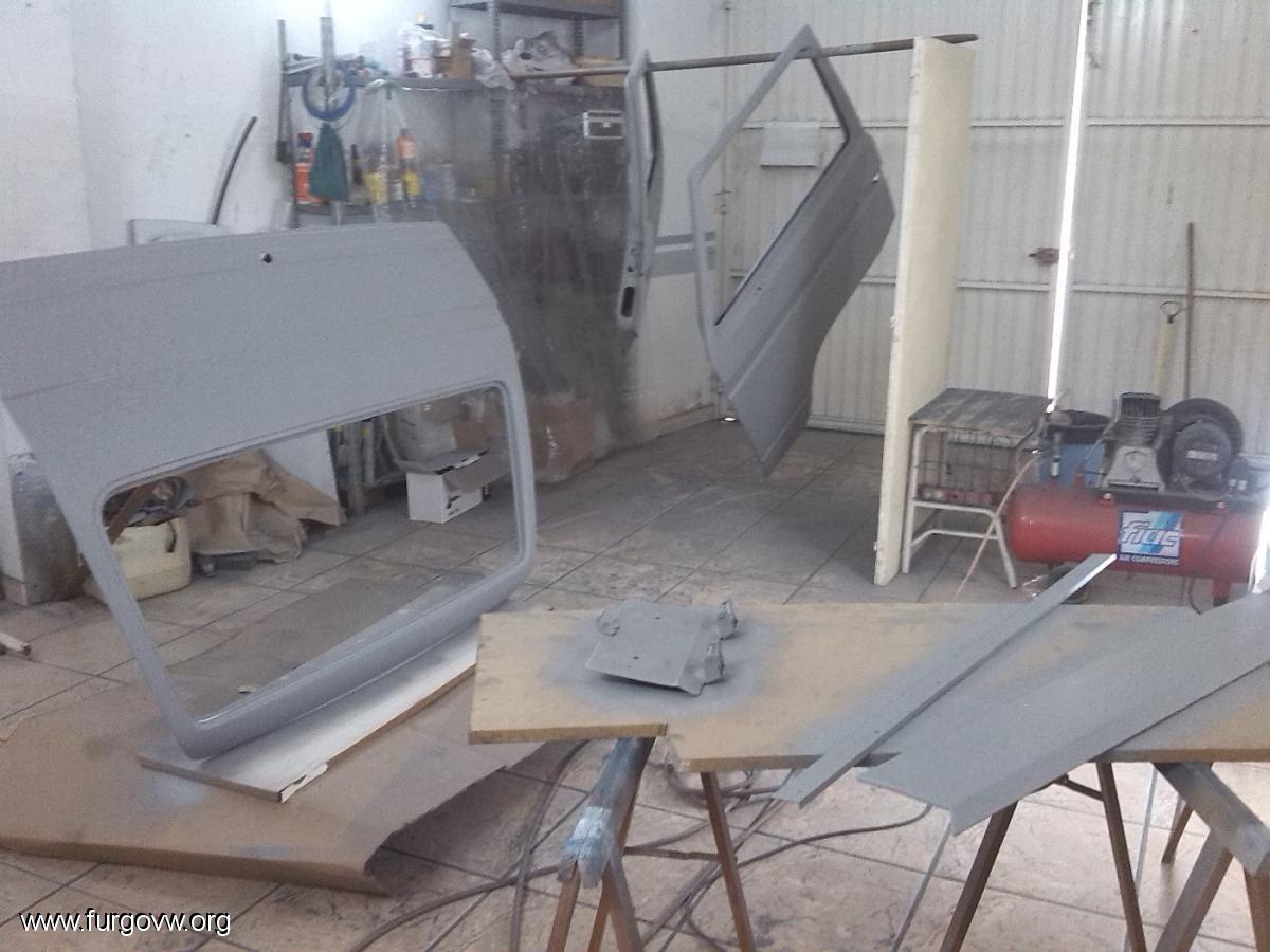

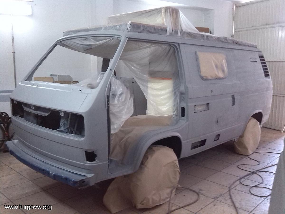

y por fin la primera capa de imprimacion a la furgo y las puertas y demas
a dia de hoy asi esta la furgo, espero que siga avanzando ya que el verano esta a la vuelta de la esquina jejej

gracias macho, los animos a estas alturas se agradecen aun más jejej esta semana aun estoy mas enmarronado xq estoy rascandola por debajo para darle antigravilla y le tengo que cambiar los tubos de freno... y sin elevador... jejeje

Engo esto un poco abandonado asiq os pongo un poco al dia. Ya lije la imprimavion y di aparejo. Pinte los canalones y los pilates por dentro y por fin pegue el techo. Asi estoy a dia de hoy. Este finde espero pintarla*imagen borrada por el servidor remoto
